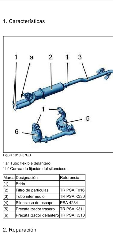

El Fap es una pieza que va cogida con cuatro tornillos en su parte delantera al flexible de escape que viene del motor, y en su parte trasera con una brida metálica sencilla, a la parte media/ trasera del escape. Así es al menos en el 2.7hdi, que cumple euro4. El 3.0hdi cumple euro5 y yo no sé cómo será.

 #223698  por Pedro Perez
Ahora no me deja subir imágenes, perome temo que en el 3.0 HDi, me da que va entero, sin sujeciones.
