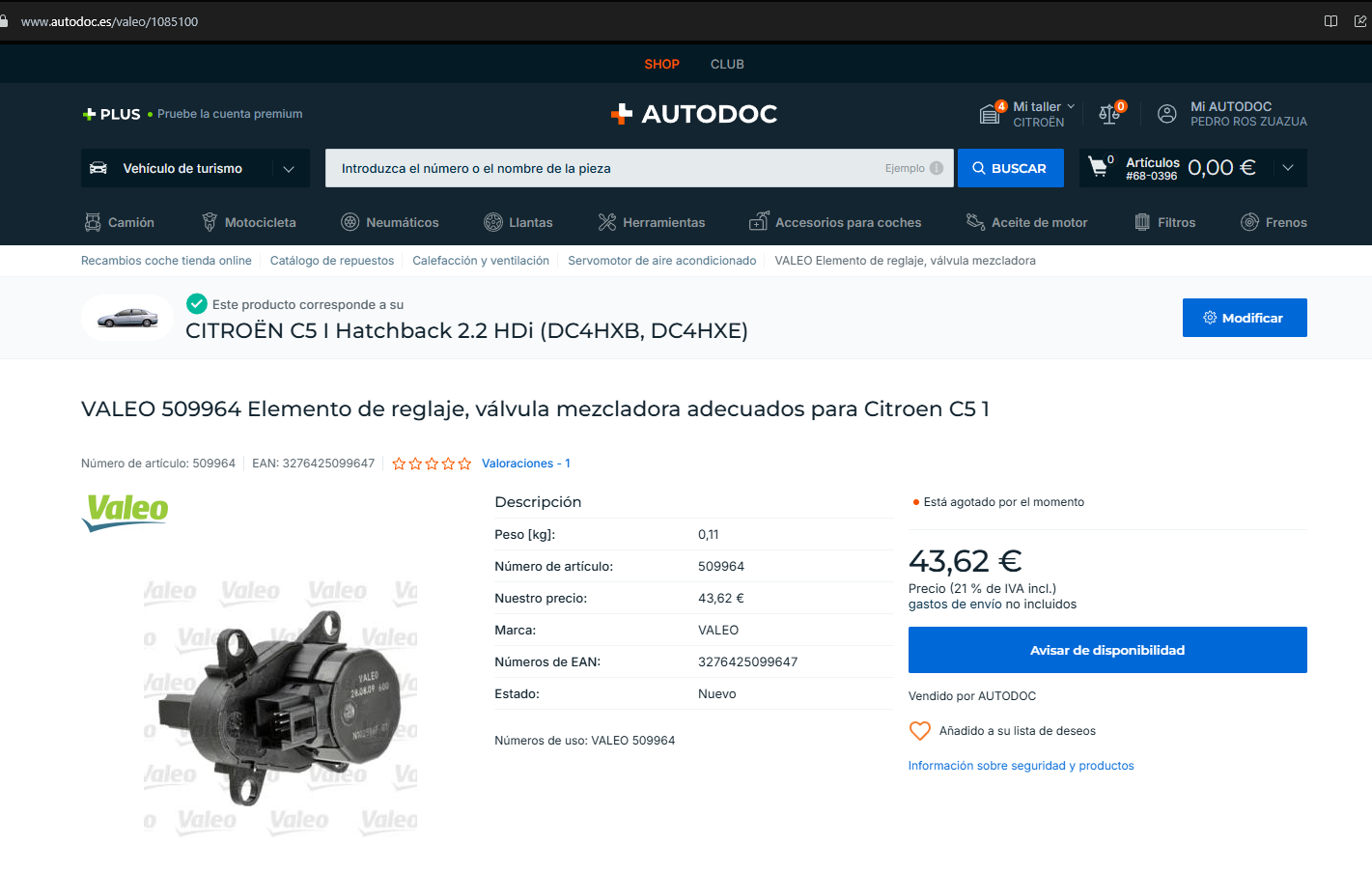

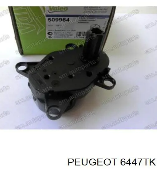

como decía mi motor suena a que se mueve, no estoy seguro de tener que sustituirlo:
- ¿algún consejo?
la pieza creo que es esta, voy a ver si la tienen en algún sitio y probare a cambiarla.
