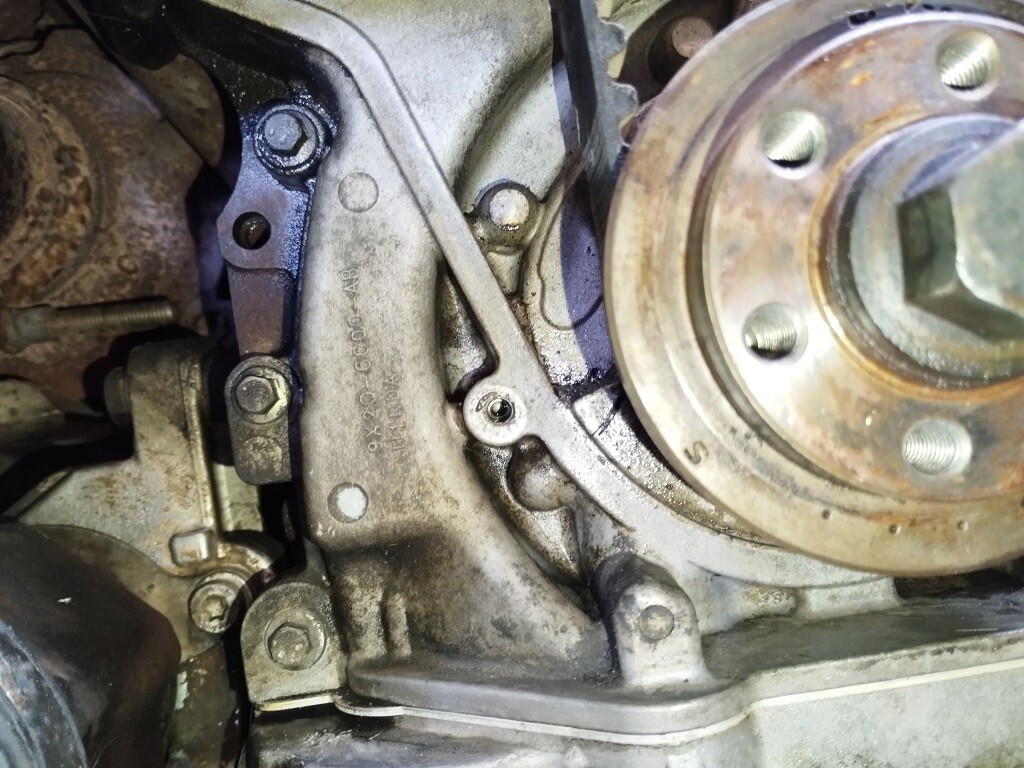

El motor se mantiene en buen estado de salud y a pesar de contar con su bomba de aceite original de fabrica, efectuando una comprobación de la presión de aceite, se mantiene dentro de los valores establecidos como validos por la documentación técnica, (es la de segunda generación), aun no siendo la ultima evolución de la misma es ya la versión con el emplazamiento del tensor de distribución reforzada y la variante con rotor de 15mm.

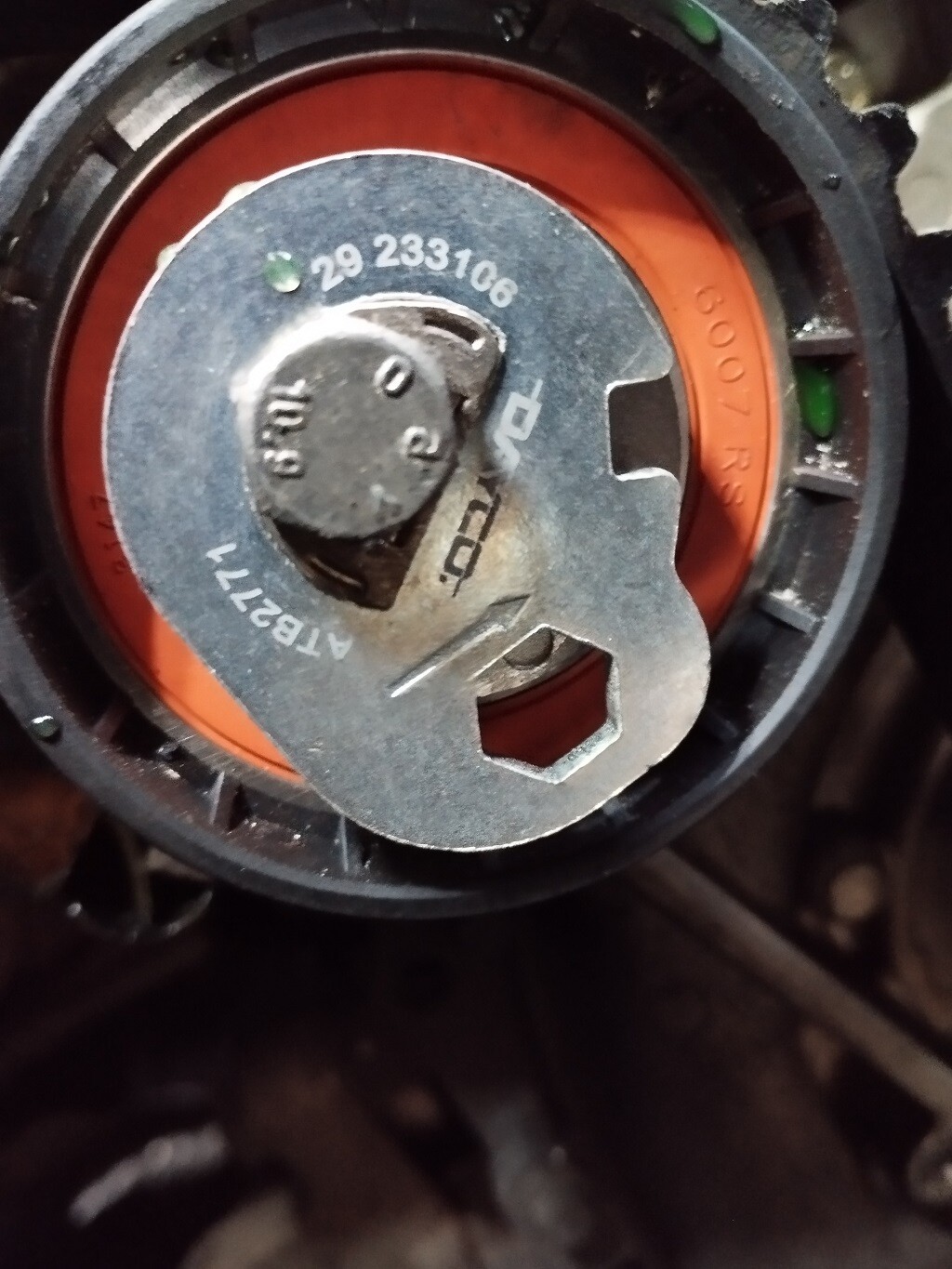

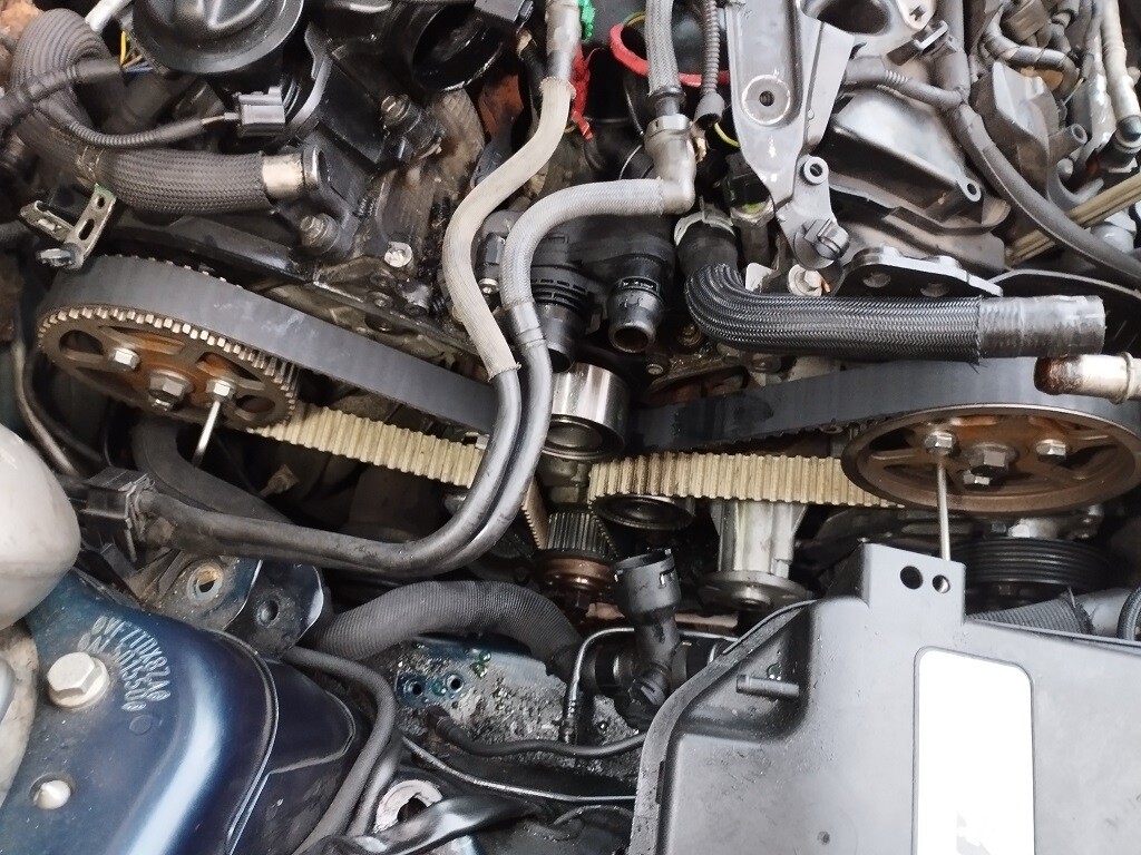

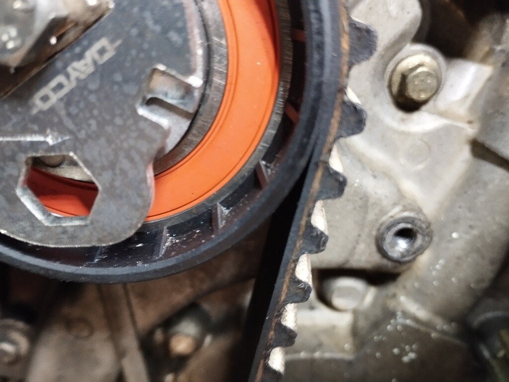

Entre otras cosas, he revisado y ajustado el punto de distribución, ya que había sido realizada recientemente sin seguir estrictamente los pasos necesarios, tensión inadecuada del tensor dinámico y no calar el volante motor eran dos de las cosas que le estaban quitando el sueño a su propietario, y está pauta siempre deriva en un pequeño desfase del cigüeñal respecto a los árbol de levas, algo que se traduce en un funcionamiento menos redondo del motor y confirmado con su propietario excesiva rumorosidad en el arranque en frio, dada la precisión con la que ha de funcionar el sistema de inyección bosch EDC17CP11, precisamente esa es una de las razones por la que se introdujo calado para la correa de la bomba de inyección, a diferencia del 2.7 HDi que no requiere mayor cuidado a la hora del montaje de esta correa.
Claramente se ve que el tensor no está correctamente alineado el registro con su "aguja"

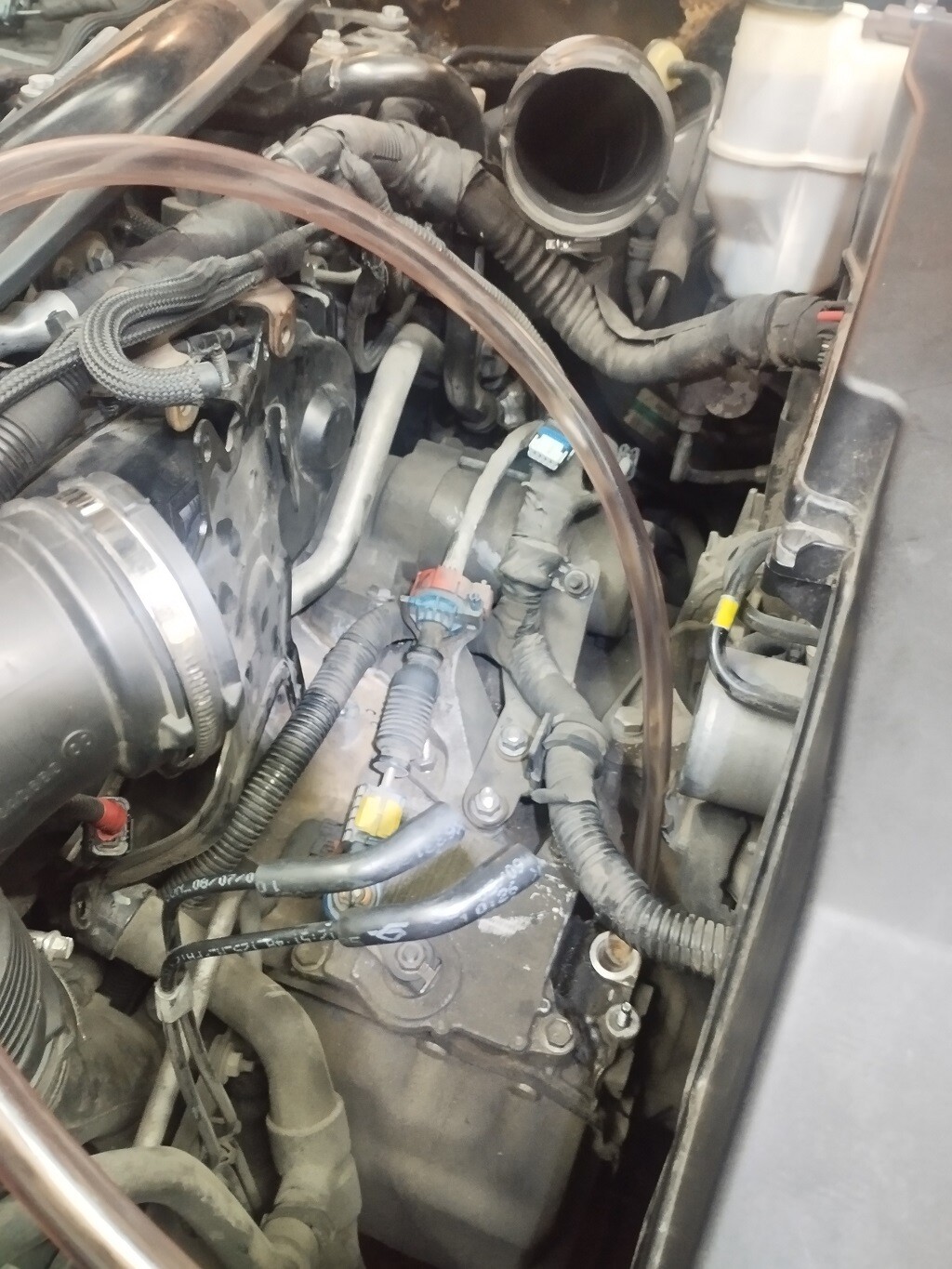

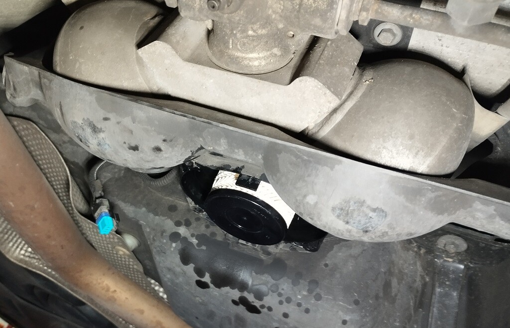

El útil de calado para el volante motor introducido con muchas dificultades de acceso desde la parte inferior del motor en su lugar esquivando lineas de escape y demas artilugios que impiden el acceso directo a la zona inferior trasera del bloque motor, previo retirado el obturador de ese orificio, que aparentemente nadie había tocado nunca previamente.

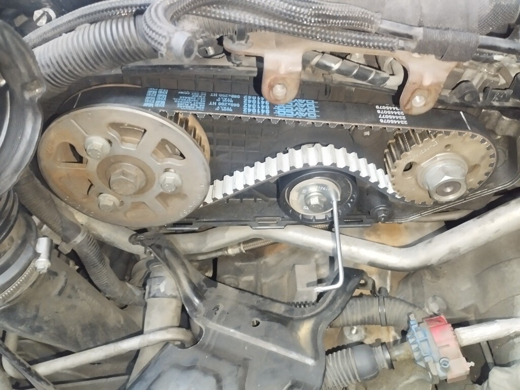

Así sí!

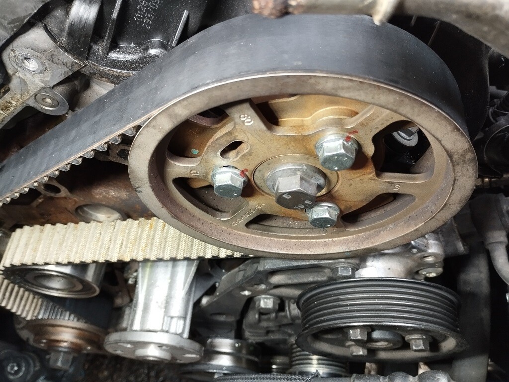

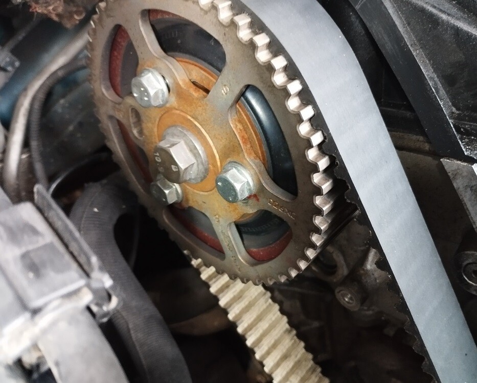

Poleas de árbol de levas correctamente posicionadas tras tensión final sin llegar al final de las correderas.

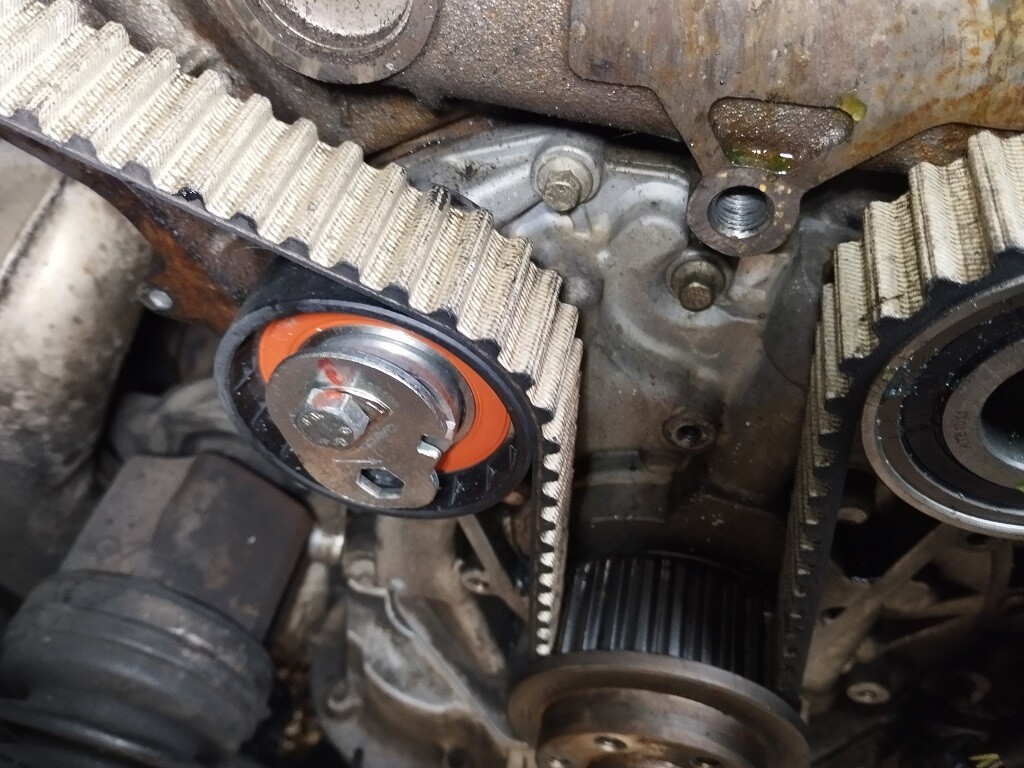

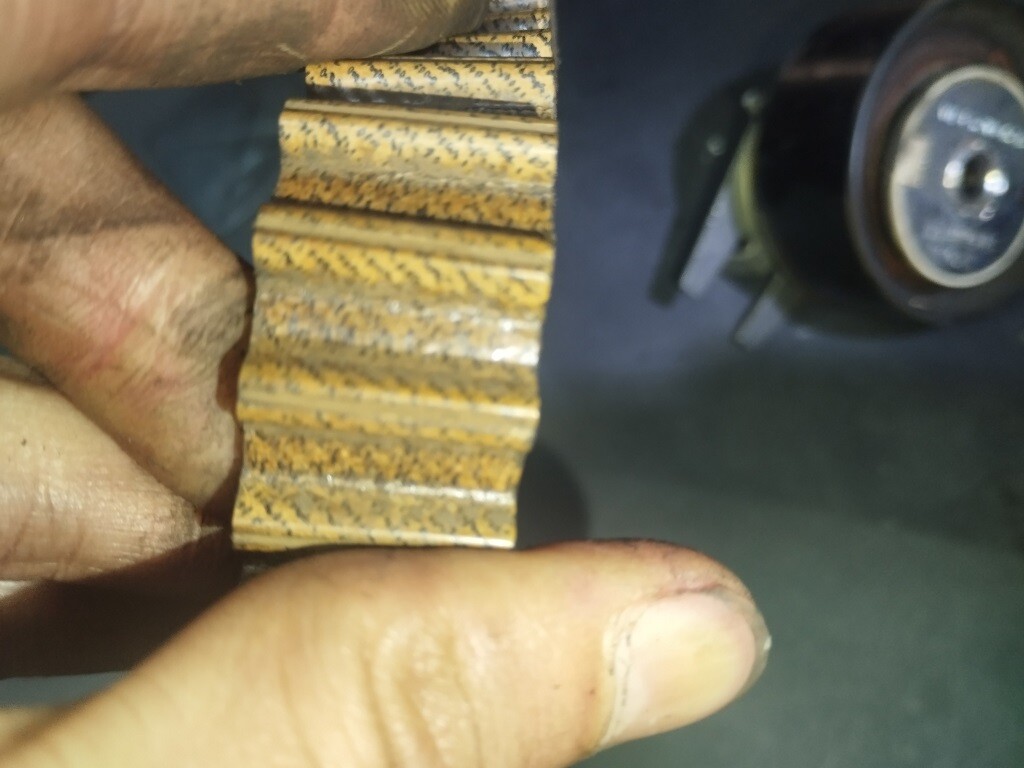

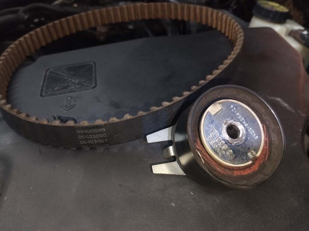

He podido comprobar de cerca como se conservaba la correa dentada de arrastre de la bomba inyectora con 15 años!! Suele ser una gran olvidada al momento de realizar la distribución y aunque es muy improbable que se rompa, los rodillos tensores no duran eternamente. El estado de la correa no asustaba, y esto es porque en su mayoría los kilómetros se han realizado por carretera y posiblemente el motor no sume un disparate de horas de funcionamiento respecto a otras unidades que posiblemente hayan circulado la misma suma de kilómetros fuera de vías rápidas.
Correa y tensor nuevos, colocados correctamente según sincronismo de polea árbol de levas y piñón bomba inyectora.

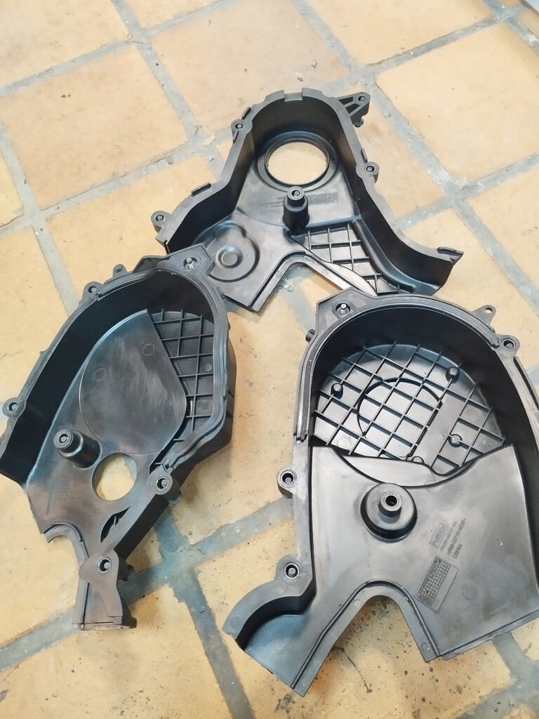

Tanto en las tapas de distribución como en la zona de correas, polvo procedente del desgaste natural de la correa, pero completamente seco sin presencia de aceite.

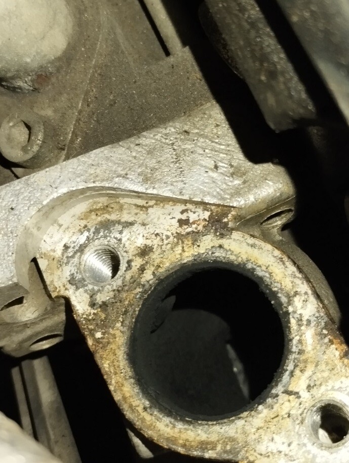

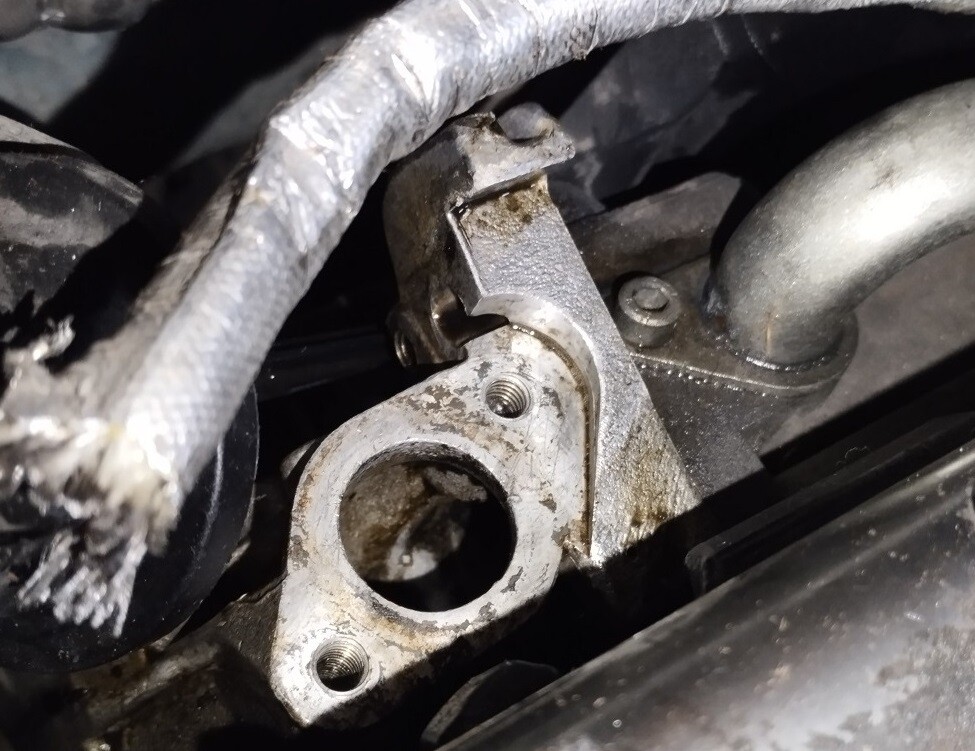

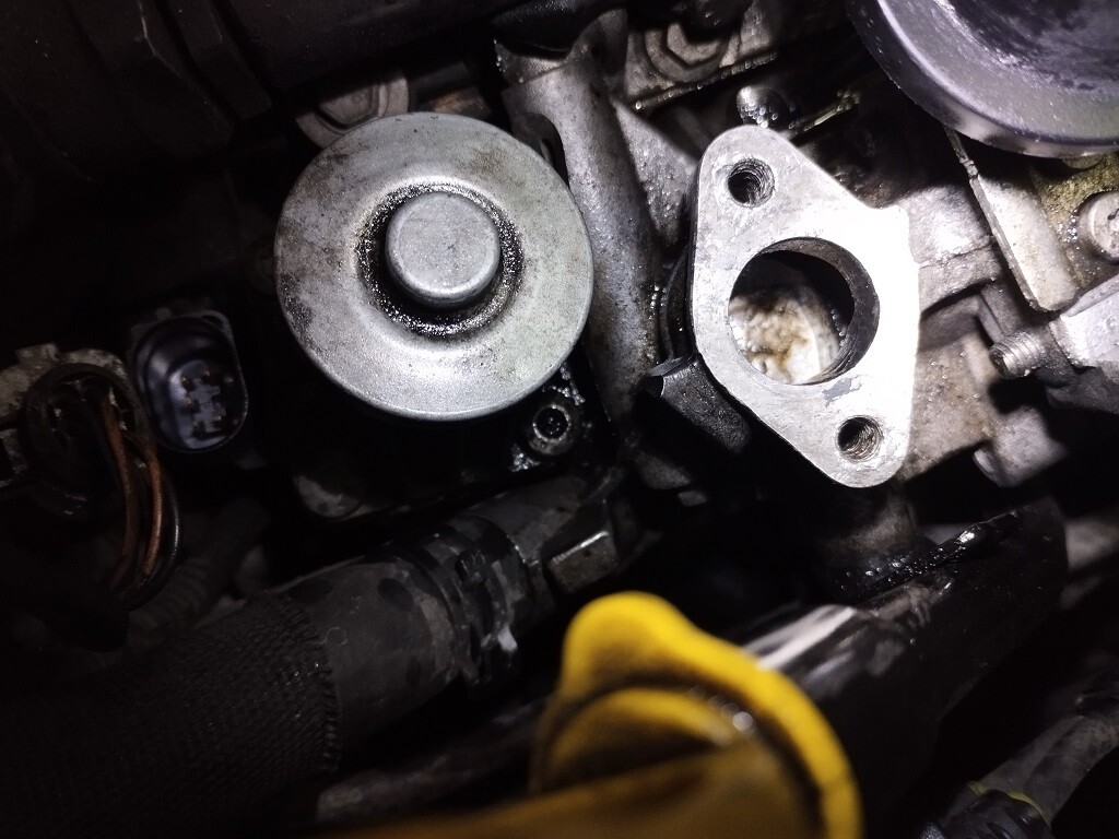

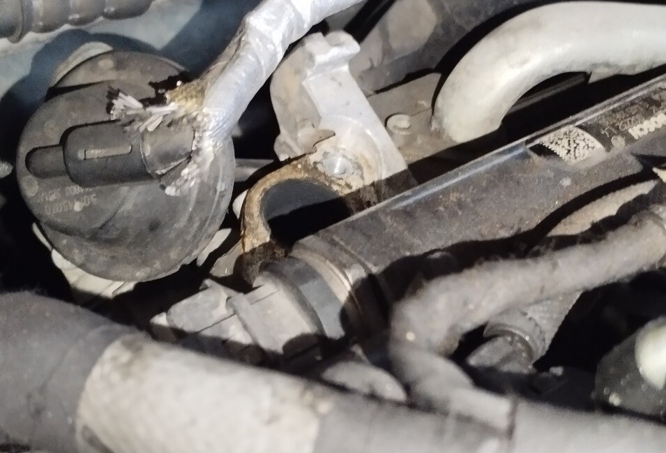

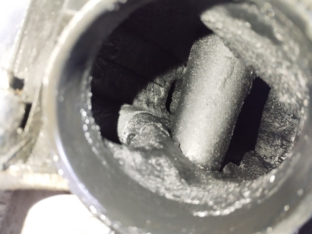

Como complemento también hice una limpieza en profundidad a ambas válvulas de reciclaje de gases de escape a pesar de funcionar adecuadamente dada la importancia de su funcionamiento preciso en esta motorización para evitar discordancias entre los caudales de aire delante/detrás. El producto empleado es similar al que permite también limpiar filtros de partículas y es aplicado en ambas mediante una cánula de 40cm de longitud, que permite atravesar la trampilla del bypass del refrigerador de la egr y también poder acceder parcialmente al refrigerador y así poder llegar a aplicación en todo el conjunto incluso hasta la propia válvula al final del recorrido.
En combinación con este proceso, se comandan ciclos de apertura y cierre de ambas EGR durante la limpieza para que el producto sea efectivo en el mecanismo de la válvula y el producto sobrante con restos de suciedad desprendida sean conducidos hasta el colector de escape por gravedad y evitar así una aspiración/embalamiento del motor en su puesta en marcha por la admisión.
Antes de la limpieza.
Después de la limpieza
Podemos encontrar una muy leve capa de hollín mezclado con aceite en la admisión, superficial, dado que hay zonas del colector de admisión que todavía se ve directamente el plástico, esto es debido a la menor dependencia del ratio egr de los motores 3.0 V6 HDi.
