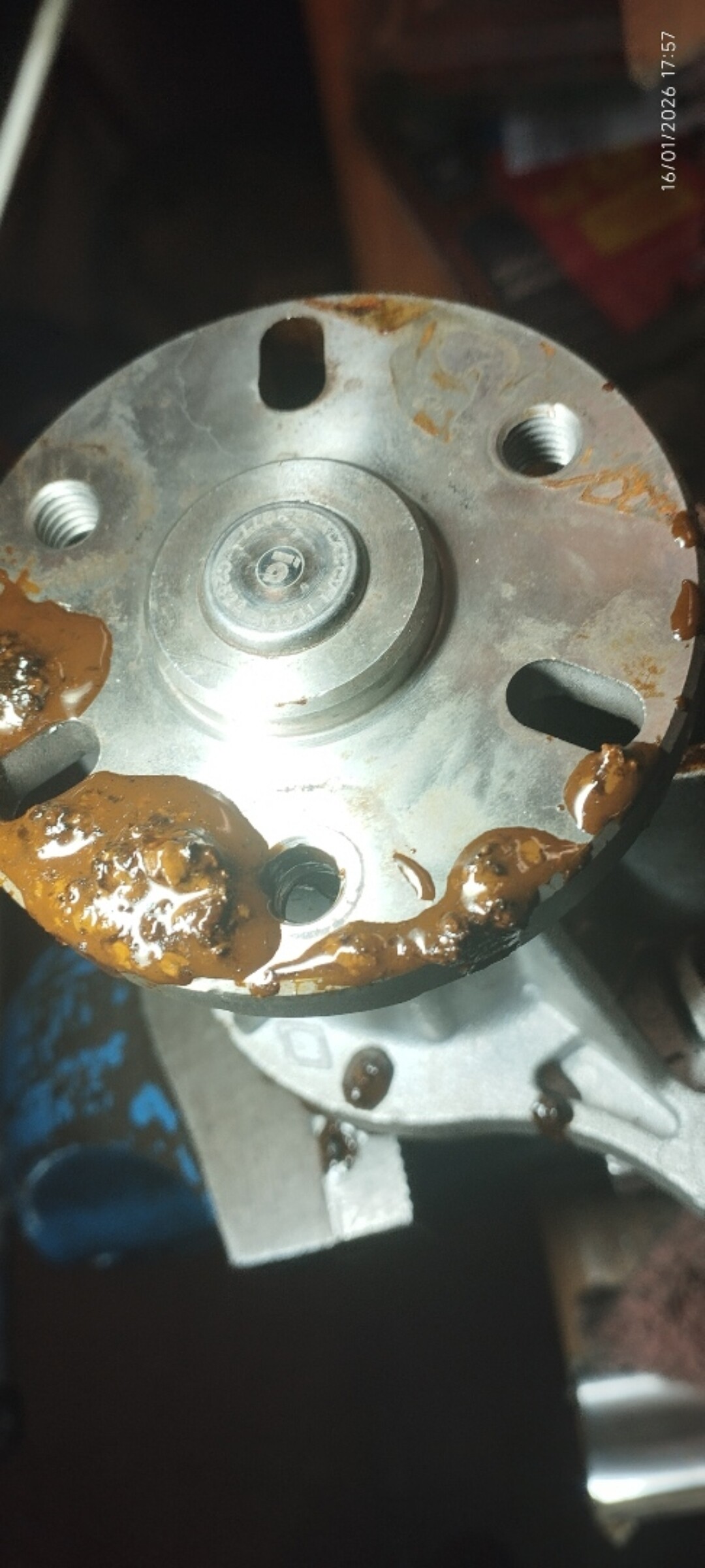

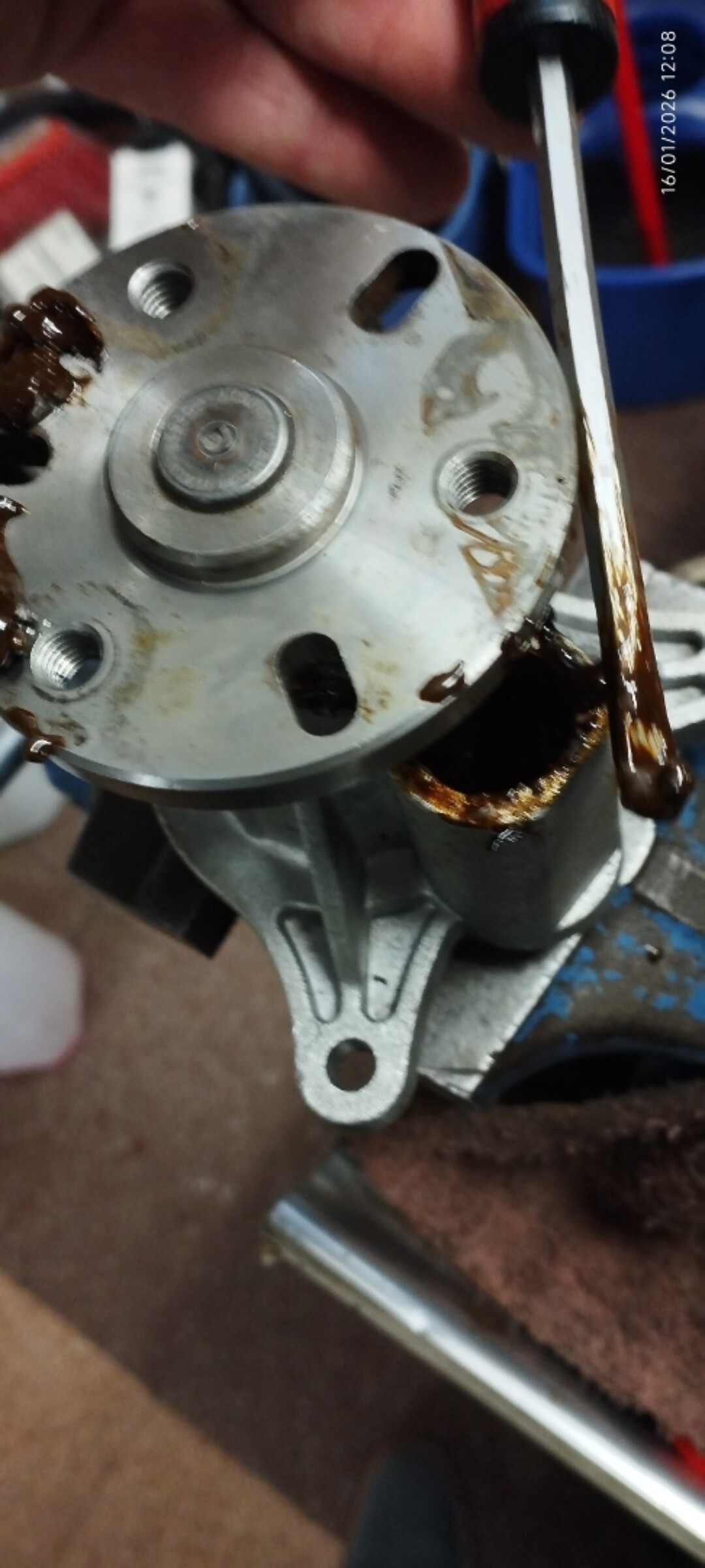

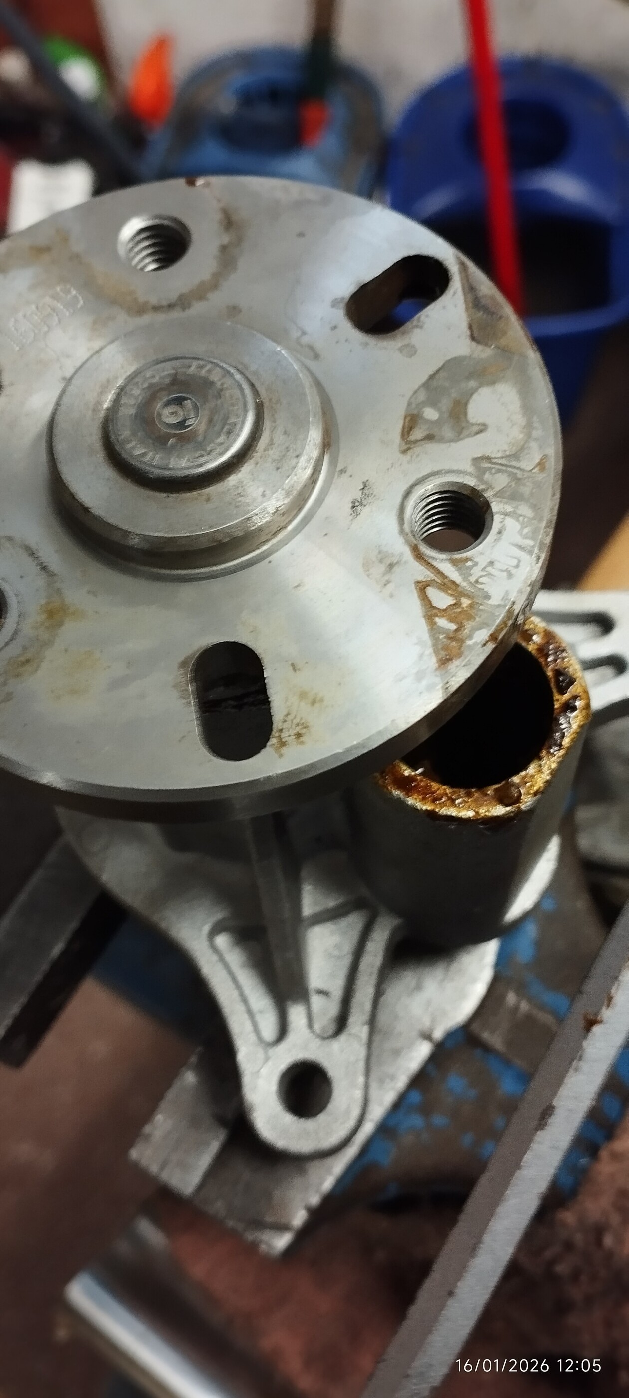

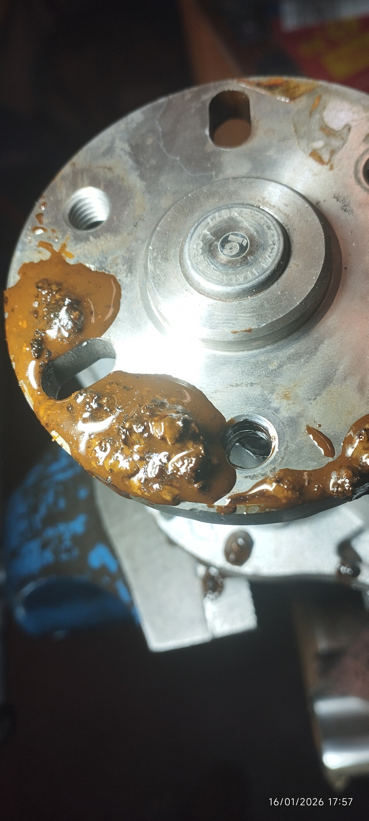

Con la bomba fuera, la dejé en reposo en el banco de trabajo y al día siguiente encuentro que una especie de grasa marrón "oxidada" sale del agujero de alivio. Una especie de depósito con una tapa con un agujero que va en la bomba.
Desmonto la tapa y hay una cantidad considerable, como la mitad del depósito, con una especie de "cera pegajosa" muy densa, como con piedrecitas que se deshacen al apretarlas y parece que corrosiva.
No salgo de mi asombro, por una parte por la poca duración y por otra por el mejunje encontrado. Yo creo que es un defecto de fábrica o una imitación. Esta marca española lleva 90 años en esto y está muy bien considerada. Aunque no te puedes fiar hoy día de nada ni de nadie.
La cosa esa que he sacado la he puesto encima de la polea para que veáis que asquerosidad
A ver si alguien sabe algo de este chapapote.

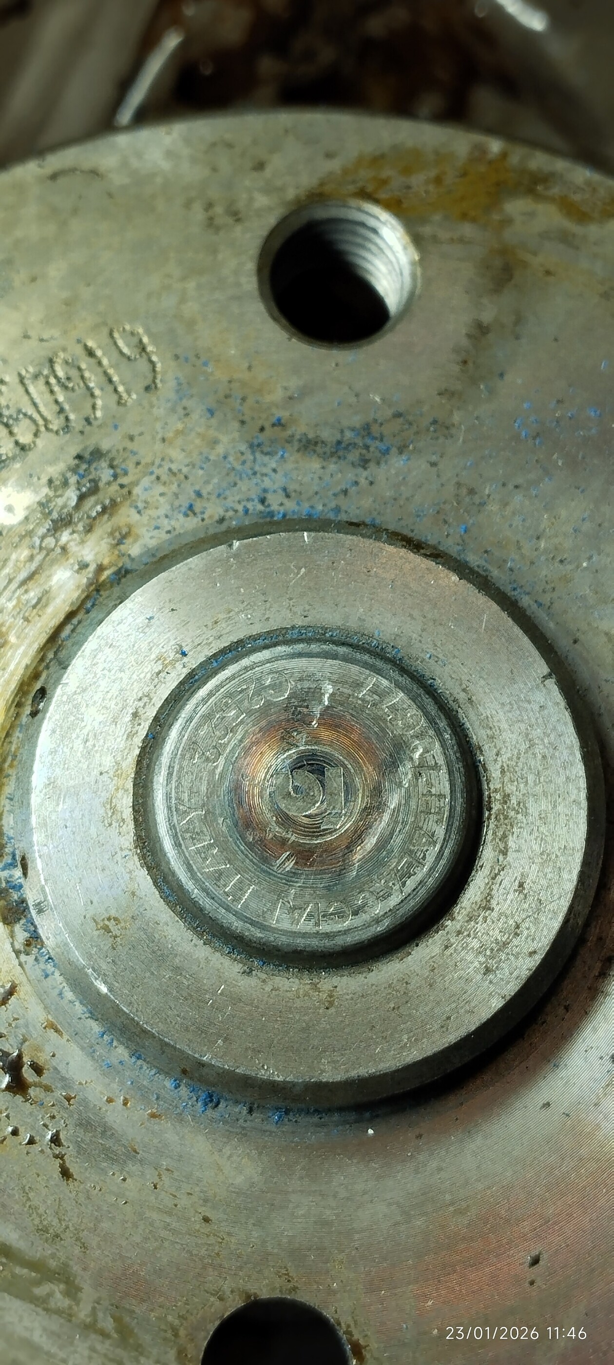

Leyendo el eje se ve "Italacciai" que es una empresa italiana de aceros. Por lo que parece que no debiera ser de mala calidad.
