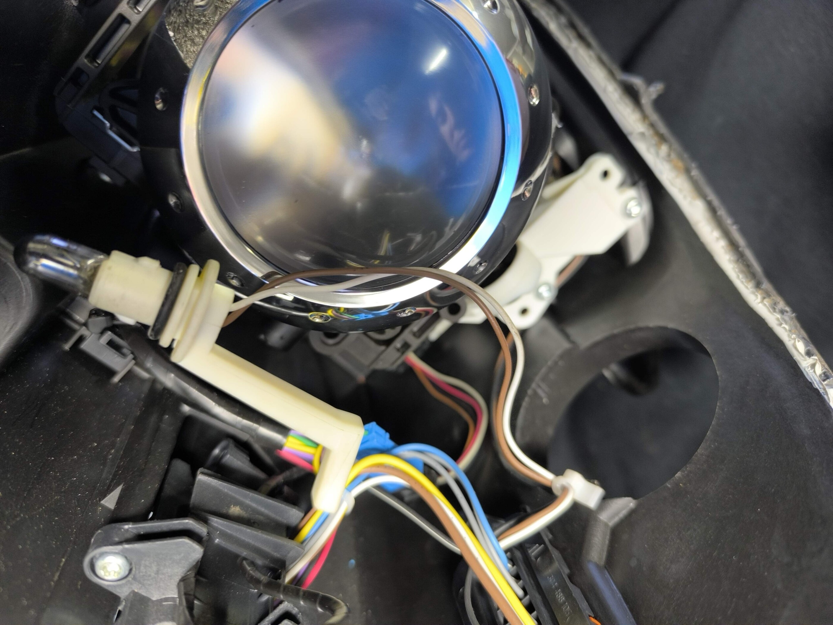

El otro día, el faro derecho del coche, empezó a lucir de forma intermitente, pues bien, ayer, lo saque para ver si era tema de lampara o que demonios pasaba, y me encontré un panorama desolador, ahora lo veis en las fotos.
El cableado, he intentado sanearlo, pero... los cables se desasen con solo tocarlos.
Bien, me toca sanarlo todo, y la pregunta, es si alguien sabe como sacar la óptica, de la cual afloje 4 tornillos, pero sigue sin salir, hay una especie de montura que me parece que es el corrector de altura, que no me permite sacarlo.
El asunto es que no se si despegar el "Cristal", o bien ver la manera de sacar la óptica para así poder operar con algo de espacio.
¿Alguien ha sacado la óptica desde dentro o despegado el "cristal"?. agradecería comentarios.

Así esta el invento, se ve que alguien, ya le ha metido mano

Pues nada, ante el temor de que el faro estuviera pegado con poliuretano, me he dado cuenta de que este faro ya ha sido abierto, entre mi hijo, el paciente, cosa que a mí me falta, la pistola de calor y desmontables, se ve que lo han pegado con silicona, cosa que según he estado leyendo, en este caso, ha sido una suerte.
El cableado, en la única parte que está mal, es en la parte de atrás, donde va la lampara y su conexión, el resto, al ir por debajo de la pantalla, está como nuevo.

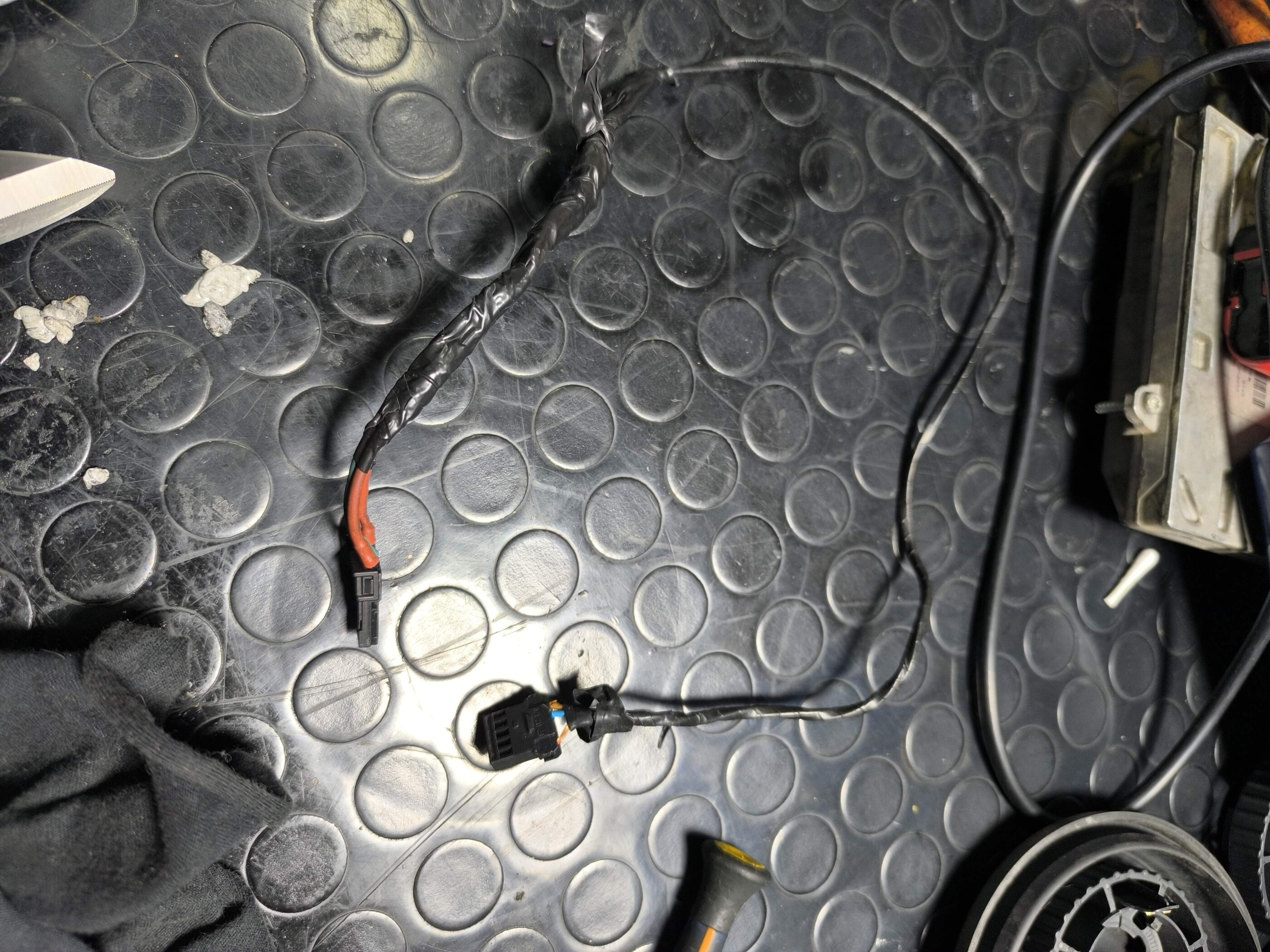

Lo más fastidiado que está, es el cable del mando de las largas, es el que según Citroen, es ecológico, es de 1 mm desde la salida del transformador, ya viendo la chapuza que le hicieron, los hilos que hay metidos son de tipo instalación eléctrica de casa, de 1.5 mm. Que están empalmados casi al final, antes del obturador de las largas.
Voy a buscar estos de 1 mm para automocion y rehacer el arnés , y veré si hay algo más que sanear.
Además de limpiar bien las ópticas, seguimos para bingo.
Este es el arnés del obturador, va del transformador al obturador. Se ve la parte fina es del transformador y la encintada es la que modifica la sección del cable

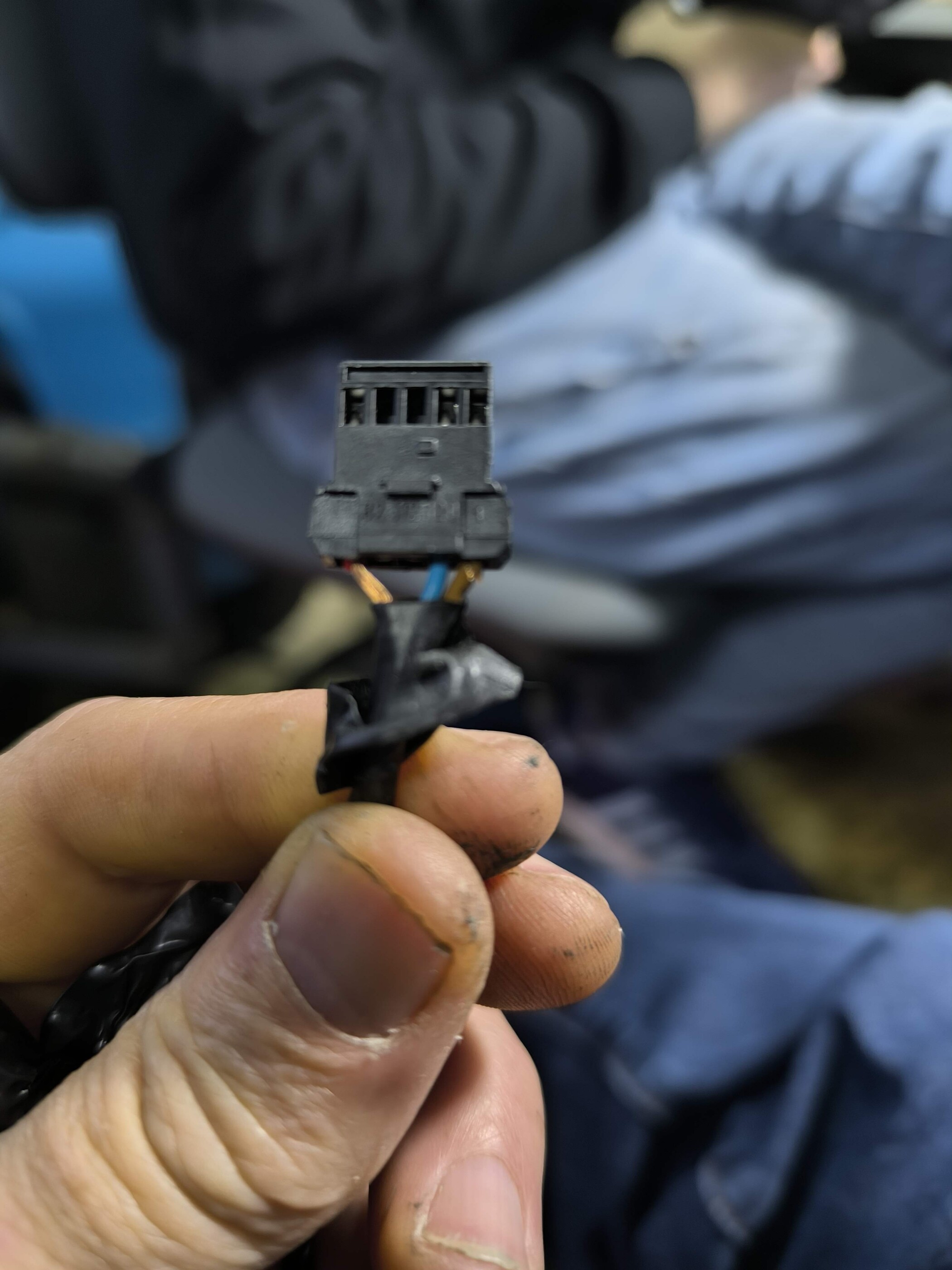

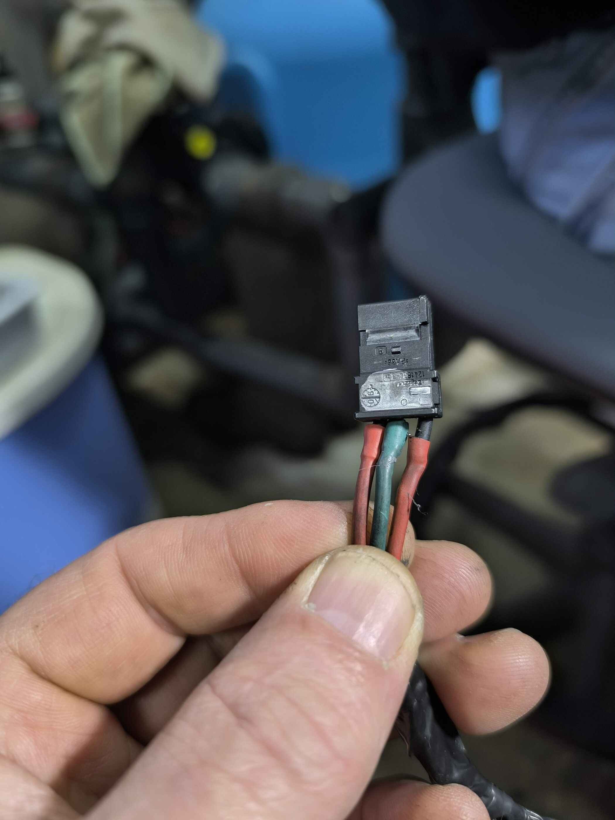

Conector al obturador
Conector al transformador
