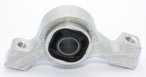

PIEZA 2:
- Referencia Original: No Existe
- Referencia Competencia: QUINTON HAZELL EMS8488

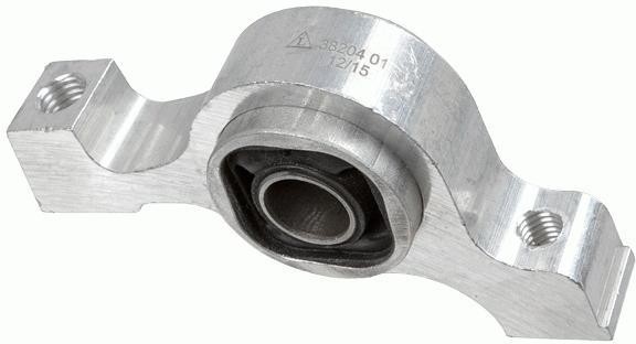

PIEZA 3:
- Referencia Original: 3523AQ
- Referencia Competencia: DELPHI TD535W, SIDEM 853632, TRW JBU709 o QUINTON HAZELL EMS8315
PIEZA 4:
- Referencia Original: No existe
- Referencia Competencia: SIDEM 853642 o LEMFÖRDER 3820401

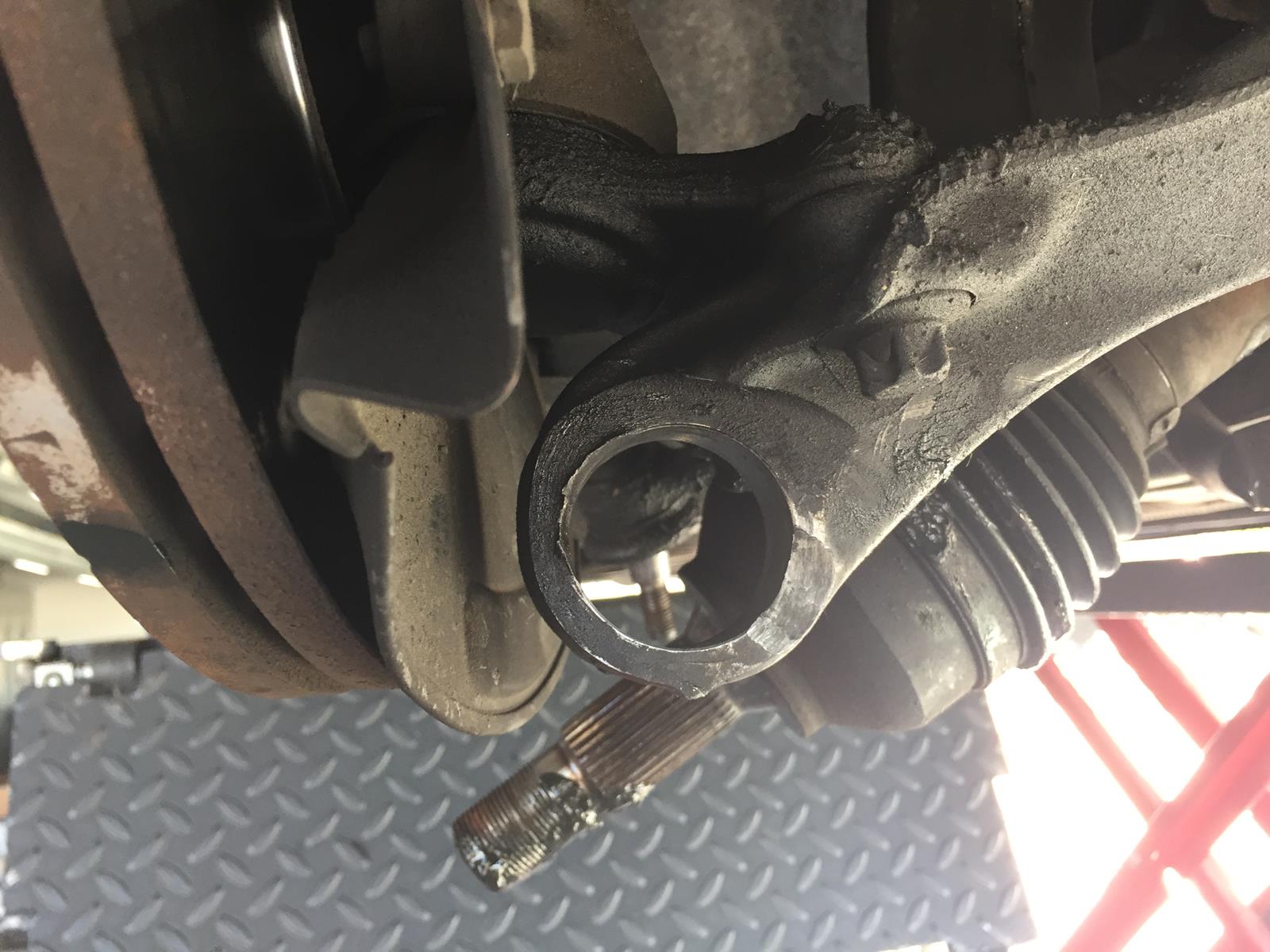

 #195945  por Ceci83
 10 Oct 2016, 17:00
Buenas....
No.... la reparación no la he hecho yo.
Aunque así han salido exactamente las rotulas, sin oxido pero igual que la imagen
Yo pensaba que solo era la izq la tocada, pero han salido las dos reventadas.

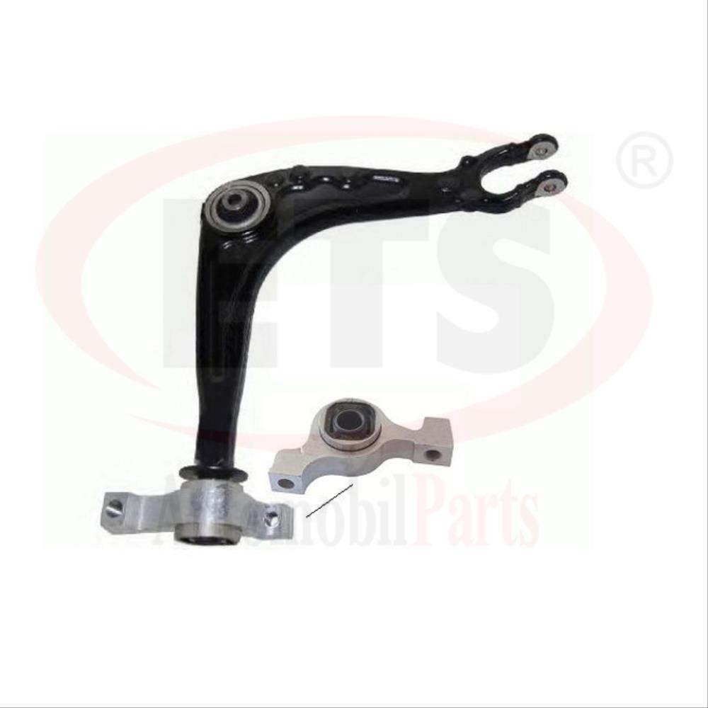

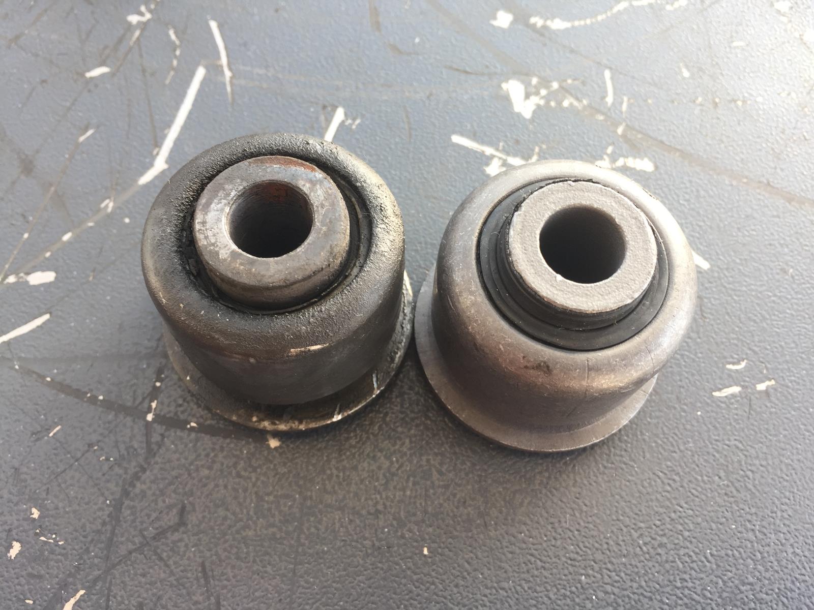

Actualizo primer post con todo el despiece en imágenes.
 #198930  por Fra
 29 Jun 2017, 21:06
Buenas tardes, primeramente agradeceros a todos los esfuerzos que hacéis por ayudarnos a los que sabemos poco de estos coches que de una forma u otra nos gustan. En mi caso el famoso ruido al coger los baches, el mecánico me dijo que al trabajar con piezas originales tenía que cambiar el brazo entero, pero que sabía que por ahí se podía encontrar ( pieza 2) y si se la llevaba me haría el favor de colocarla. Mire en el club y se me soluciono el problema y muy barato todo.
