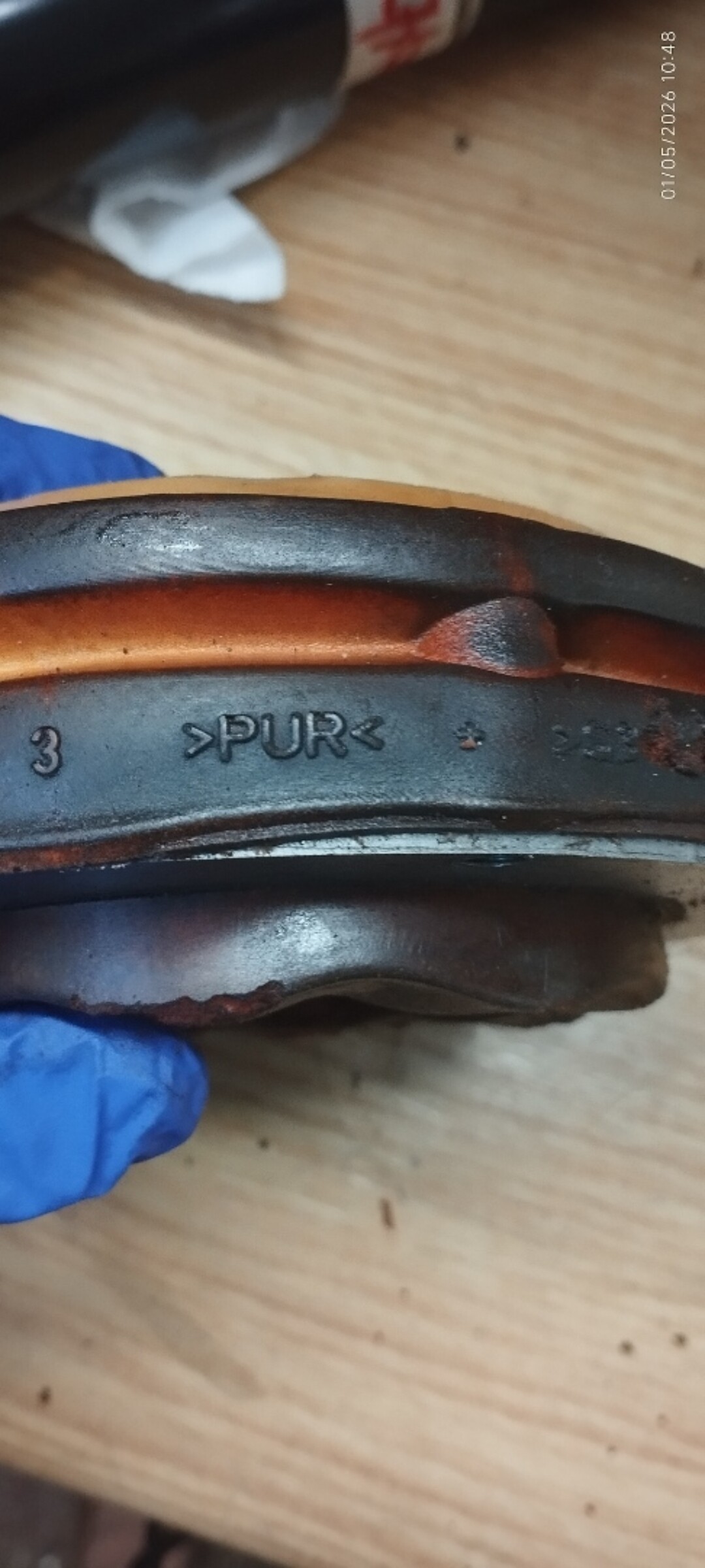

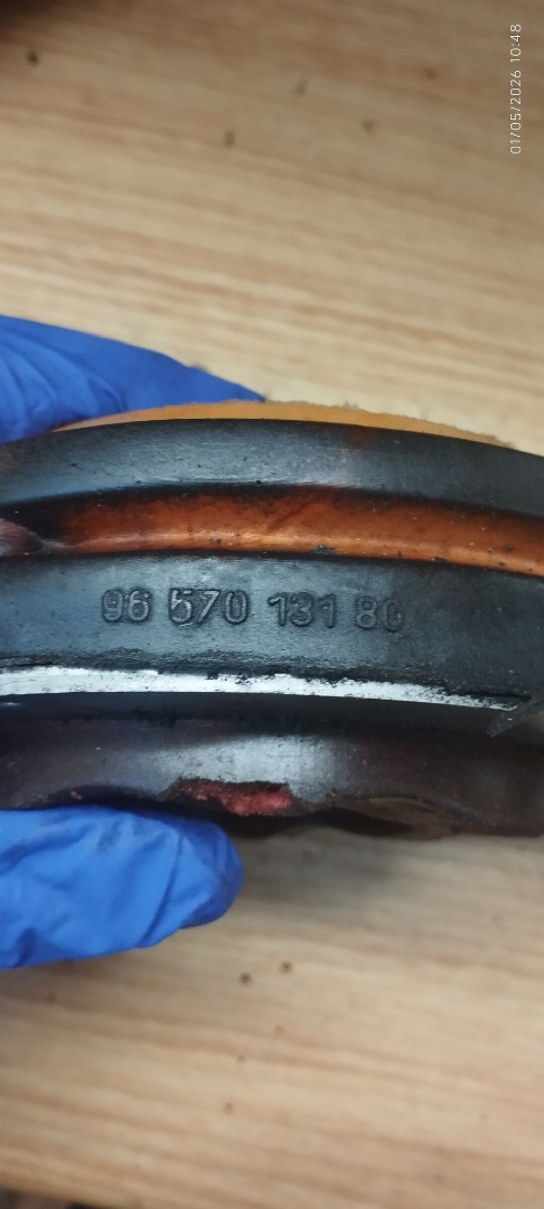

Metido en faena, vi las copelas, sobre todo la del lado izquierdo y me recordaron a las del compañero Pedro y Eren. Como mi economia no da para mucho, busque en el desguace local y me hice con un par de cilindros bastante mejor que los mios. Aun así me dió por buscar los nuevos, comunicandome el SAT de Burgos que ya no se fabricaban. Almartin me comento que solo se fabricaba el del lado derecho.
He montado los del desguace, pero como soy un poco exigente, me he preguntado ¿Tendran reparacion esas copelas? ¿Se podra desmontar el cilindro por completo para sustituir retenes?...
Este es el debate, así que metidos en faena me dio por desmontar los cilindros. Como no tenía perdidas de LDS no he considerado abrirlos por completo, solo están mal las copelas, por lo que de encontrarlas, solo seria cuestion de sustituirlas. El tema va a ser difícil, pero he pensado que hay cilindros aftermarket para el C5 lll bastante baratos, alrededor de 240 euros la pareja y hacer un Frankenstein.
también he pensado en contactar con el fabricante de los cilindros y pedir como favor muy especial si puede suministrarme el "taco de goma".
No veo muy viable una reconstrucción con uretano, aunque con un molde en condiciones podrían replicarse en un vulcanizador burgalés al que hace años le encargaba trabajos parecidos para la empresa.
Quizas uniéndonos varios interesados podría ser viable. A escote nada es caro.
Dejo el proceso del desmontaje. Como apunte señalar que la arenilla que encontramos en la cazoleta de la muñequilla son restos de un silemblock dentro del fuelle para evitar contacto de hierro contra hierro. Si habéis utilizado mucho la posicion de taller es mas que probable que ese silemblock se haya desintegrado.
