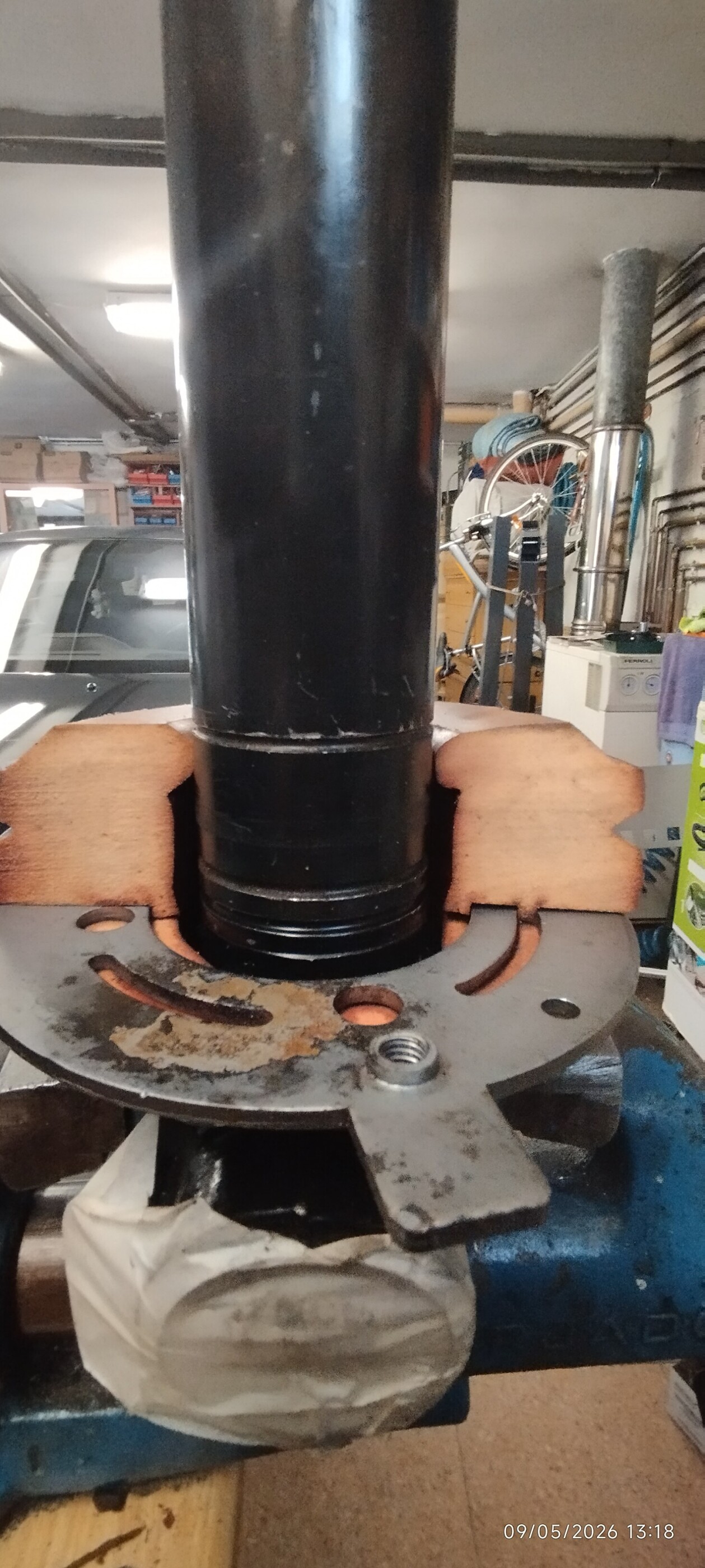

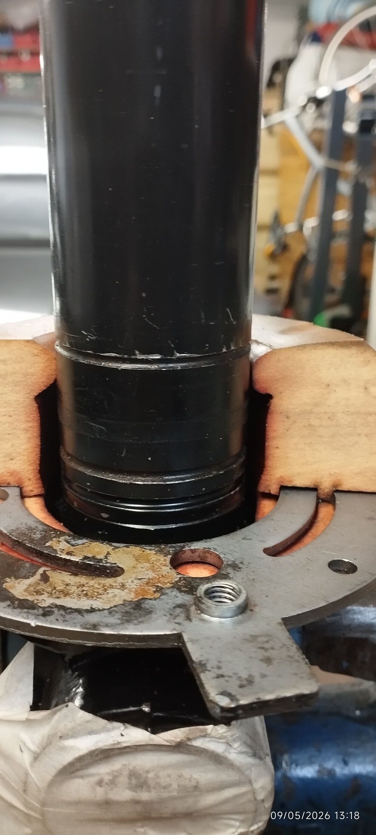

Son diferentes cilindros los del C5 y C6, la electrónica solo la lleva el C6, y es desmontable, pero no he llegado hasta ahí.
La camisa también es desmontable y las juntas podrían reemplazarse y si no las hay, hacerlas a medida en viton, no es caro y queda bien.
Unas fotillos del "avance"
Cortando la parte superior de la almohadilla la chapa no va vulcanizada.
El montaje es un sándwich que queda sujeto por la presión del circlip que va en la chapa inferior, tods la presión la soporta ese aro, si falla, el cilindro quedaría "loco", sin sujeción.
No se si podría hacerse en 3 partes bien pegadas o vulcanizadas entre si...

Por si alguien se anima, esta es la forma de montar la copela, dejando libre a ranura del circlip con dos pequeños gatos.
Para desmontar no es necesario.
La goma no es muy dura, tendría que medir con el durometro los shores que tiene.
La "raja" entre mitades es para facilitar la compresión. En principio no parece difícil hacer un molde e inyectar poliuretano. ¿Algún experto en moldes en el foro?
Ranura del circlip

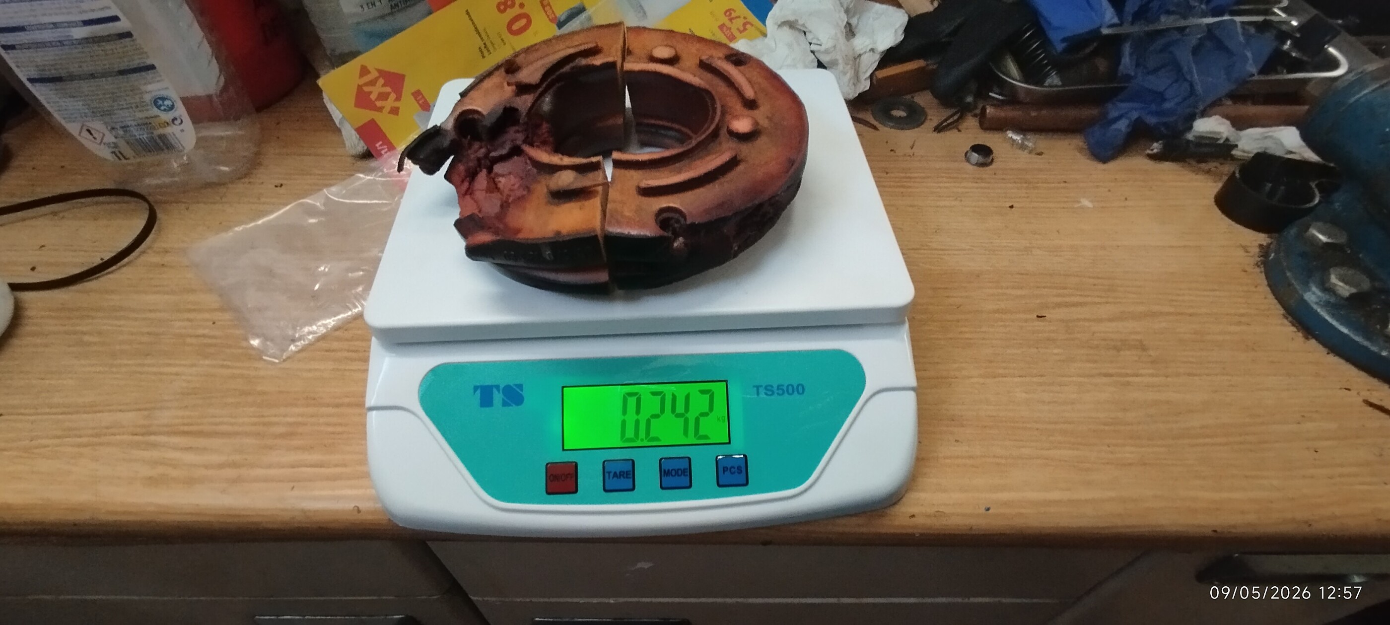

Un compi me comentó que puso nuevos los cilindros de su C6 y C5 hace 2 años, comprados en el SAT, y me comenta que dan muestras de fatiga y empiezan a desaparecer fragmentos terrosos de goma, aún en ausencia de aceites. Este proceso destructivo se llama "hidrólisis".
Esta goma es muy porosa, con muy baja densidad, poco peso y capaz de recuperar su forma original millones de veces aun siendo aplastada. Retiene la humedad y los vapores.
Si se comprime se ve un "sudor" que sale de sus poros para volver a ocultarse cuando se descomprime.
La "carcoma" viene de dentro a afuera. Cuando asoma el mal, ya es tarde y todo el centro está corroido, como arcilla seca.
La calidad OEM de los cilindros del C5 que si podrian "canibalizarse", no es como los que salieron de Rennes, viendo lo que comenta el compañero de su C6 y C5.
ahí dejo unas fotos por si alguien quiere unirse a este I+D casero y que cada cual saque sus conclusiones y las exponga.

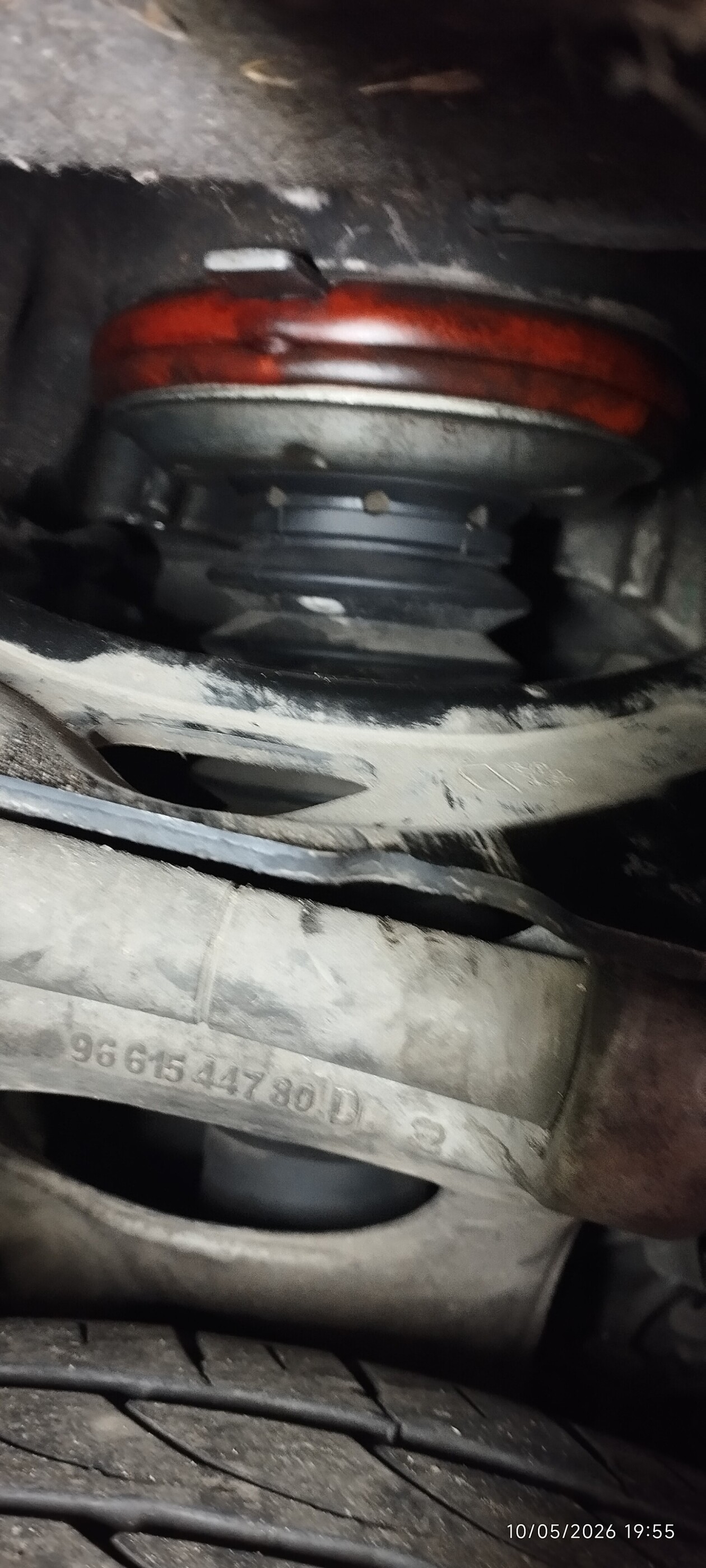

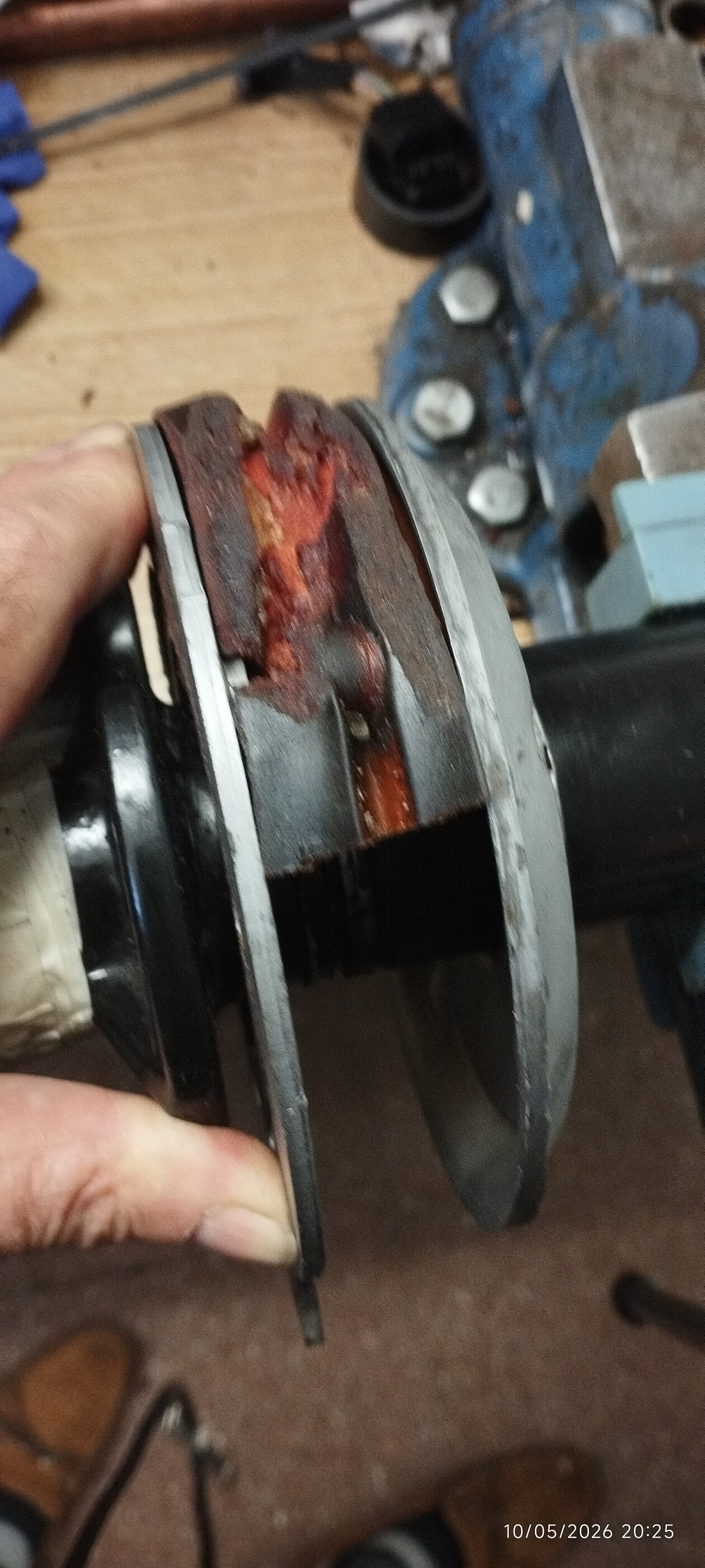

La parte alta del cilindro no apoya en ese "interfaz " de goma unido a la placa de fijación con la copela, sobresale, excepto en posición de taller. El peso del morro descansa en el anillo elástico de acero que cierra el "Sándwich" que forma la copela.
Corte sagital, vista de la estructura

Cada amortiguador es una pequeña "columna MacPherson" y en lugar de llevar un muelle helicoidal lleva un elastómero con miles de celdas huecas que hacen la función de muelle "jibarizado". El cilindro atraviesa el "resorte de goma", es el mismo concepto.
¿Podría sustituirse el caucho por muelles? Posiblemente si, pero sería un muelle muy corto y tendría que soportar el peso delantero del coche almacenando gran energía y sería difícil de comprimir.
La dureza del caucho a ojímetro no pasa de 60 shores A. Hay poliuretanos de esa dureza pero mas densos y habría que retocar el diseño inicial para poder comprimir ese espesor. No me voy a adelantar.
La impresión 3D es una excelente solución siempre que haya fibras de un material parecido. Yo había pensado en fabricar un molde de silicona una vez este perfecta la pieza que estoy reconstruyendo y verter uretano. Sería un clon perfecto.
La pieza no puede replicarse entera porque la parte donde apoya la zona de la esfera cuando esta en posición de taller es solidaria al conjunto, digamos que la chapa de cierte y sujeccion al pase de rueda va intercalada entre esa rodaja de goma y el elastomero porque no va vulcanizada y supongo que esas dos uniones se haran por fusión, no se...
Pero no sería problema, ya que el cilindro solo apoya ahí cuando está en posición de taller. En las demás alturas está por encima de esa "rodaja de goma" para no tocar "hierro contra chapa".
Si se desintegrara por completo el elastómero, el cilindro sobresaldria los 38mm de grosor inicial de la goma, pegaría en el capot, aunque esto sería de forma progresiva y no instantánea como creo que pasaba en los Xantia y Xm.
