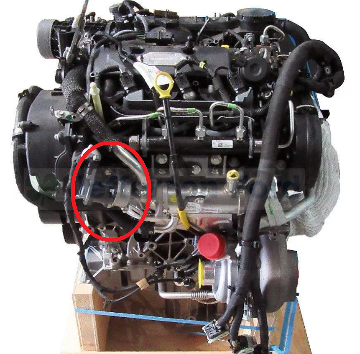

Hola a todos,
esta semana me saltó una alarma de motor en el cuadro. Al conectar el OBD me indicaba fallo en el sensor camshaft (CMP ó posición del árbol de levas).
Por lo que me he informado es del tipo efecto hall. Pero no tengo idea primero si lleva uno o dos, al tener doble bancada...
Y sobretodo, ¿me puede decir alguien dónde está ó están situados?

La imagen ilustra un 2.7, pero el 3.0 es igual. Por detrás de la egr delantera, queda metido en la culata en la zona donde te señalo.
