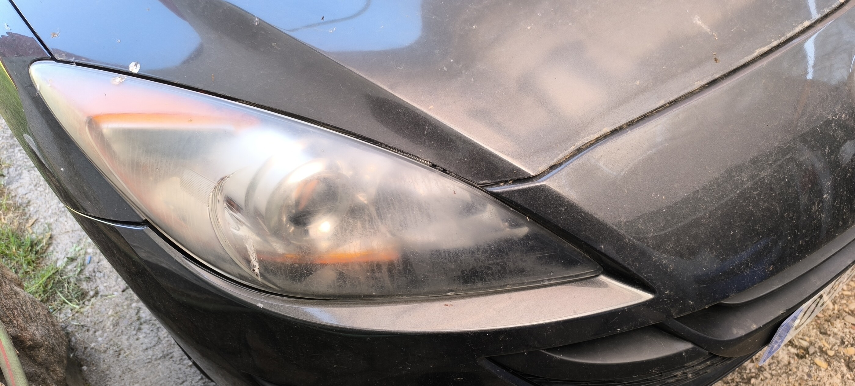

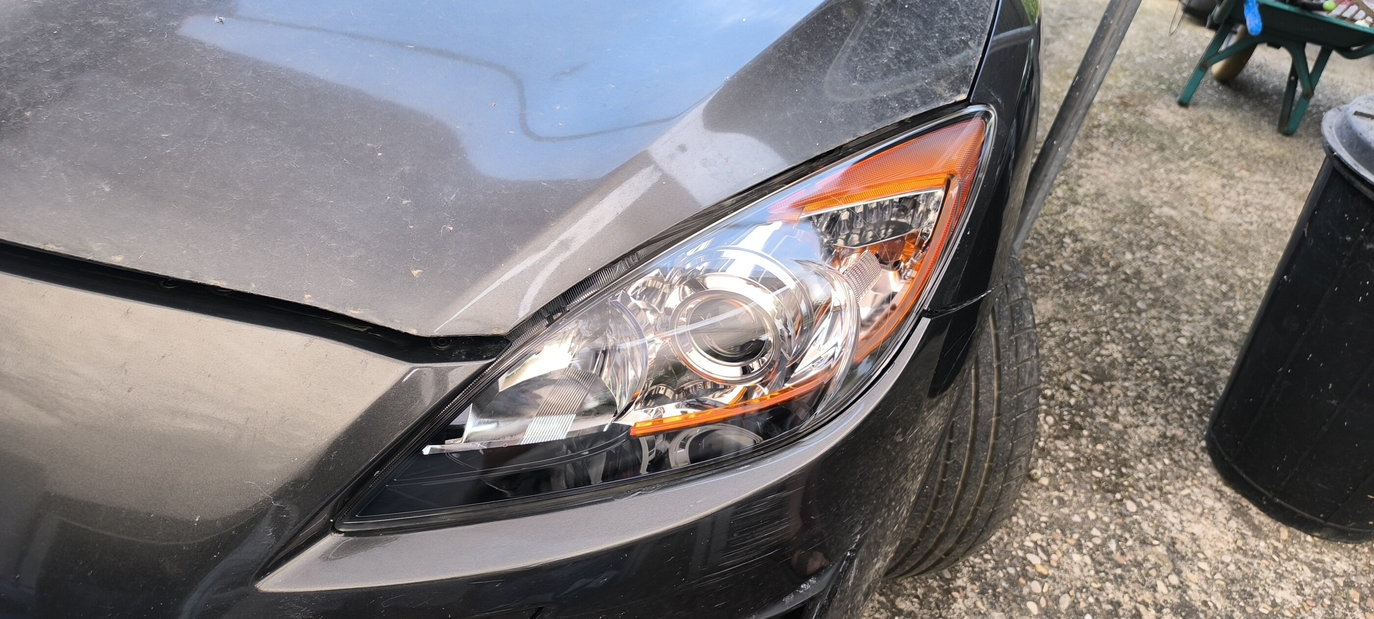

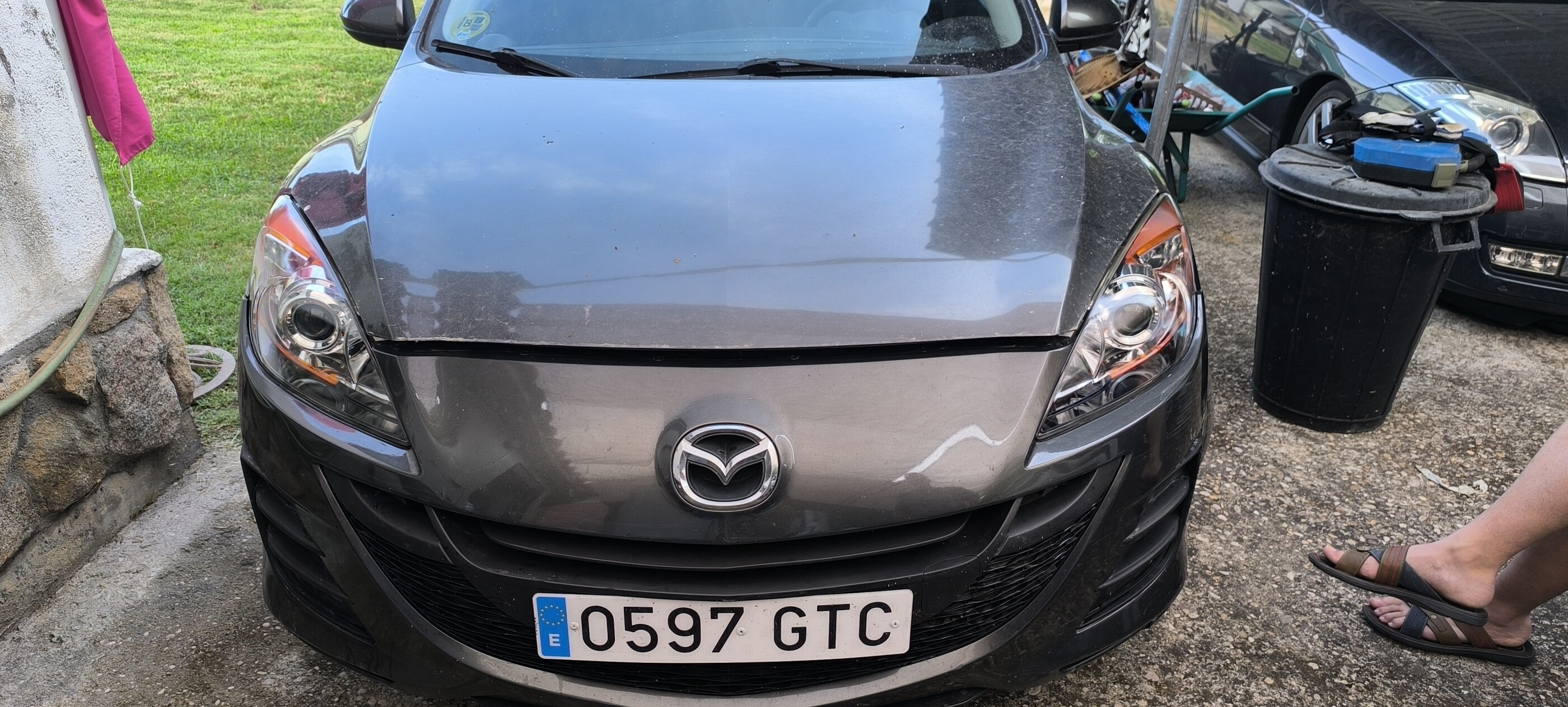

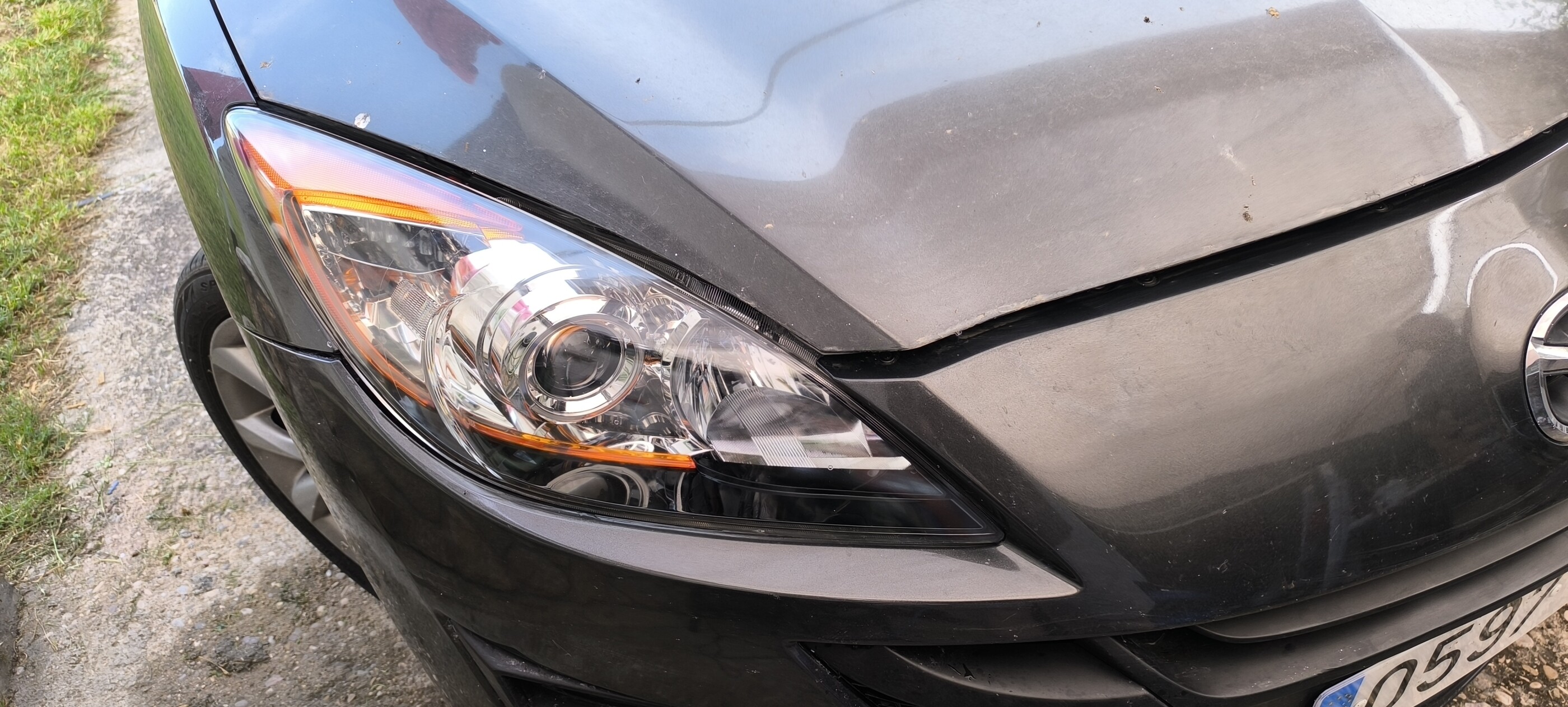

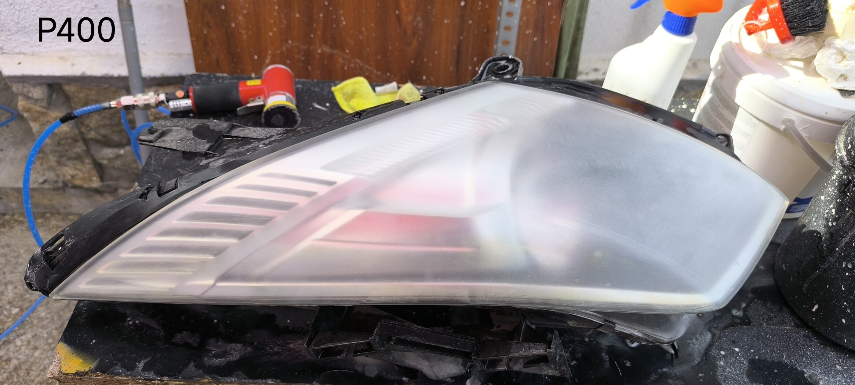

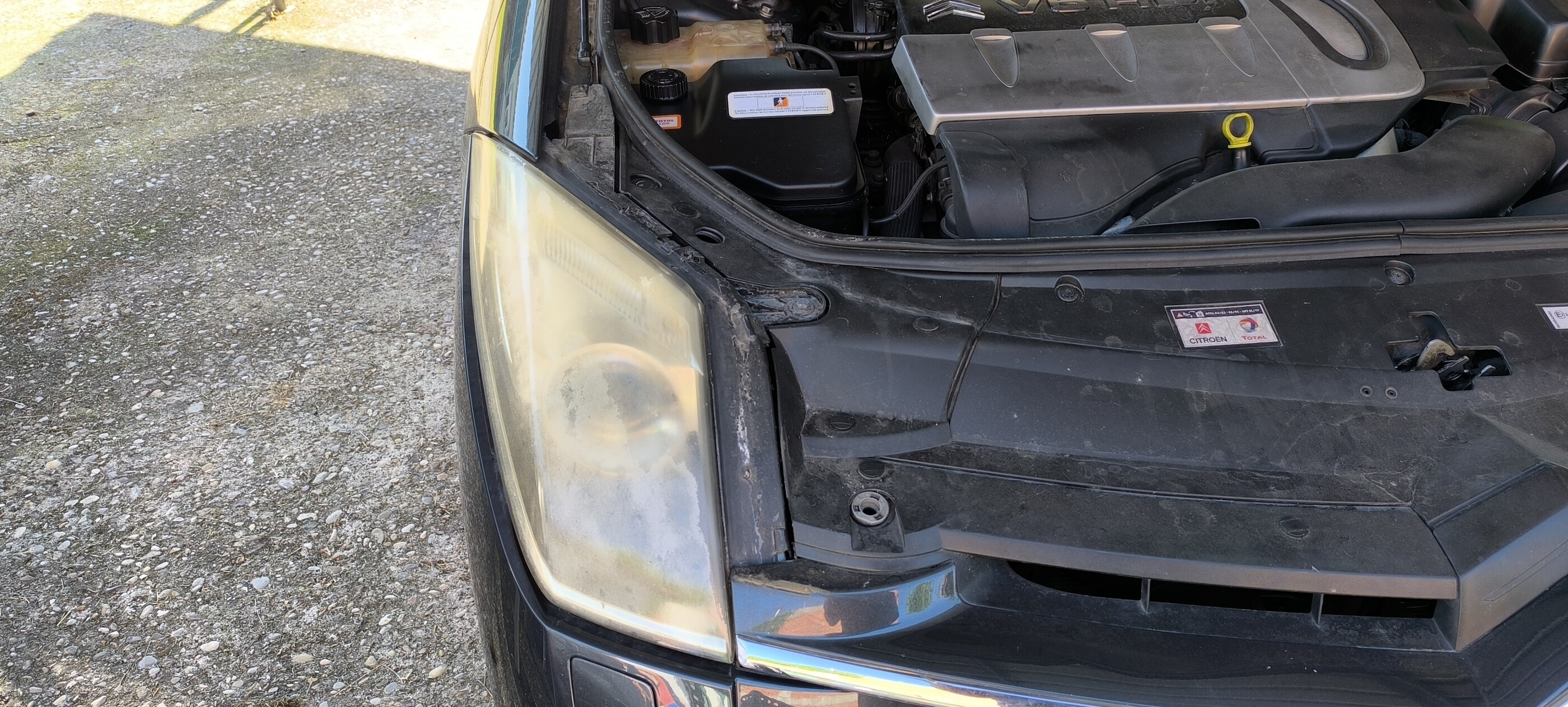

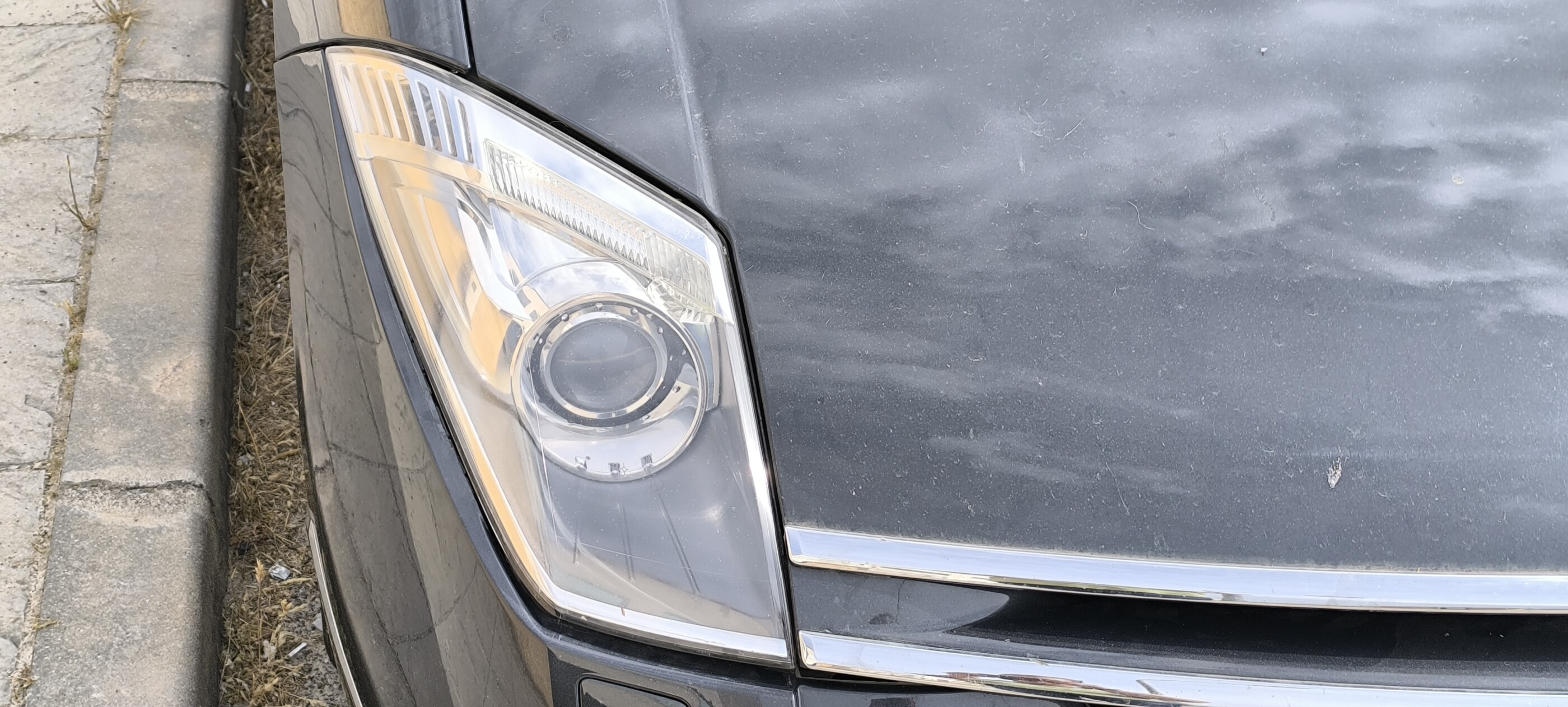

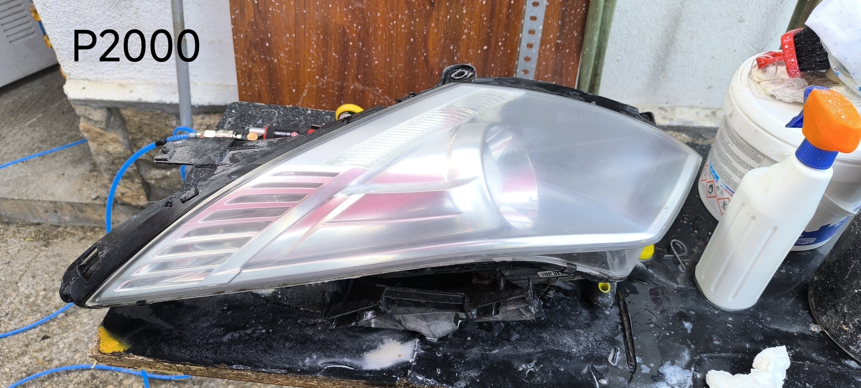

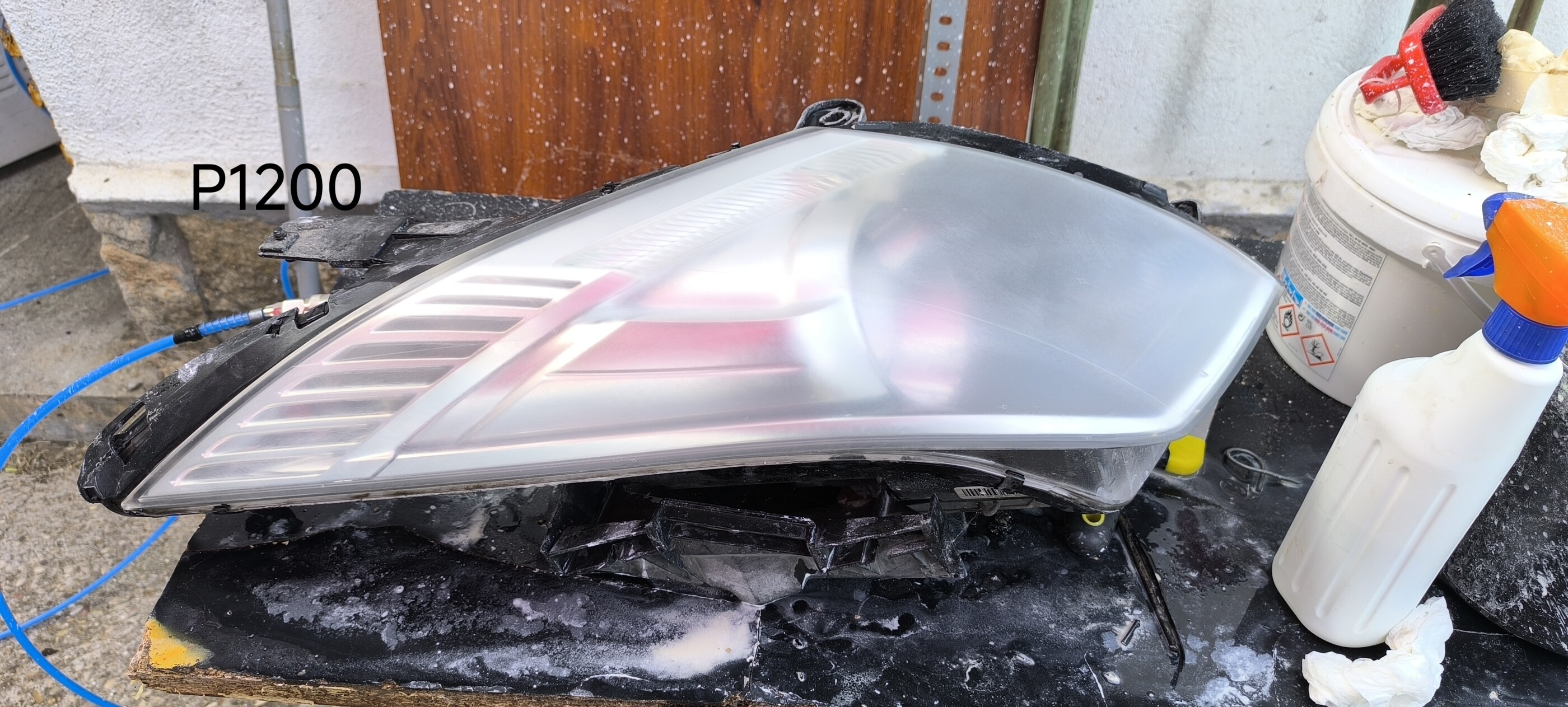

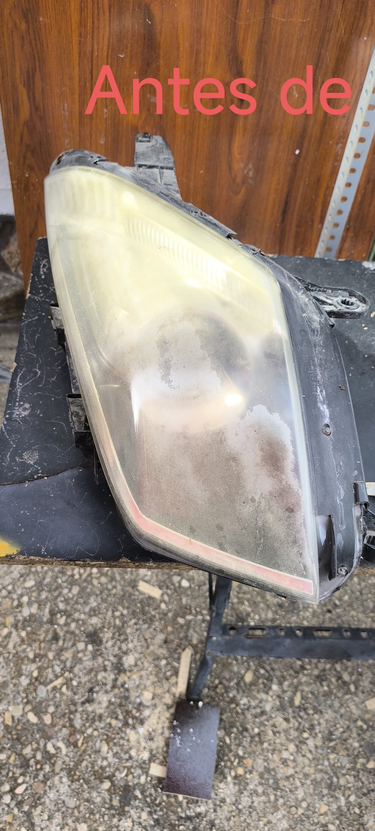

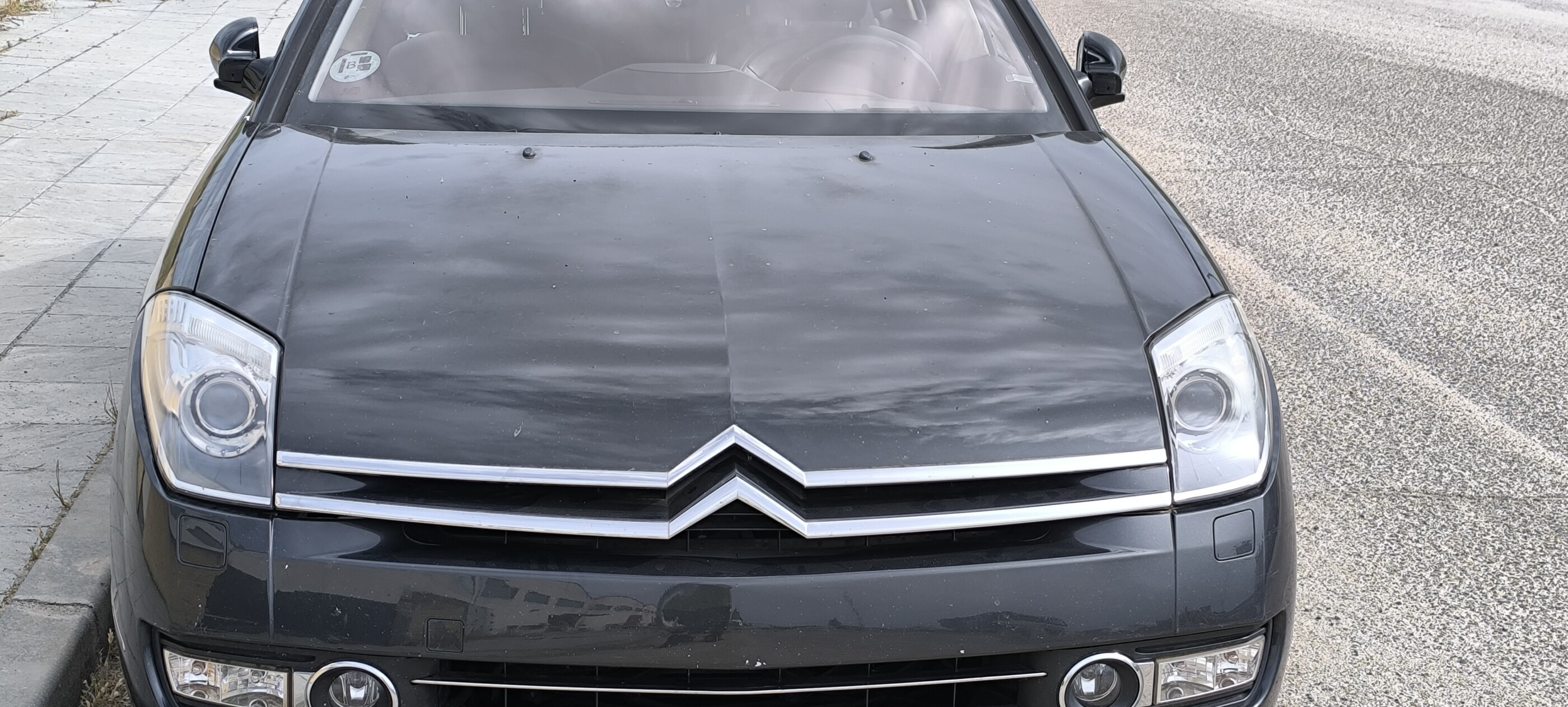

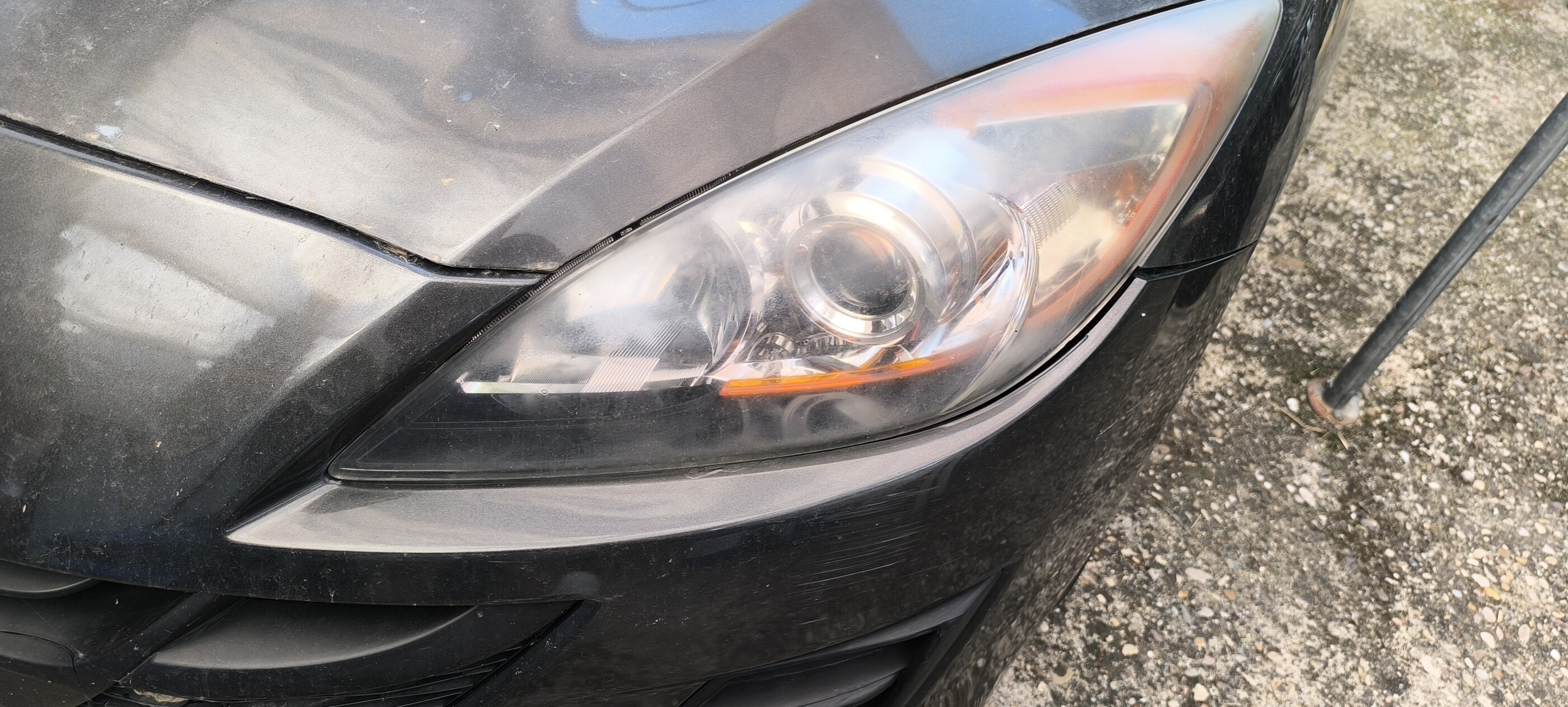

Pues nada, ya me daba hasta vergüenza circular con el faro en esas condiciones tan pésimas, de tal manera, que con la lijadora neumática, discos al agua de gradación de P400 a P5000, doblando la gradación en cada etapa, de mas grueso P400 a mas fino P5000, quedo bastante aparente.
Forma de actuar:
Lavamos bien el faro

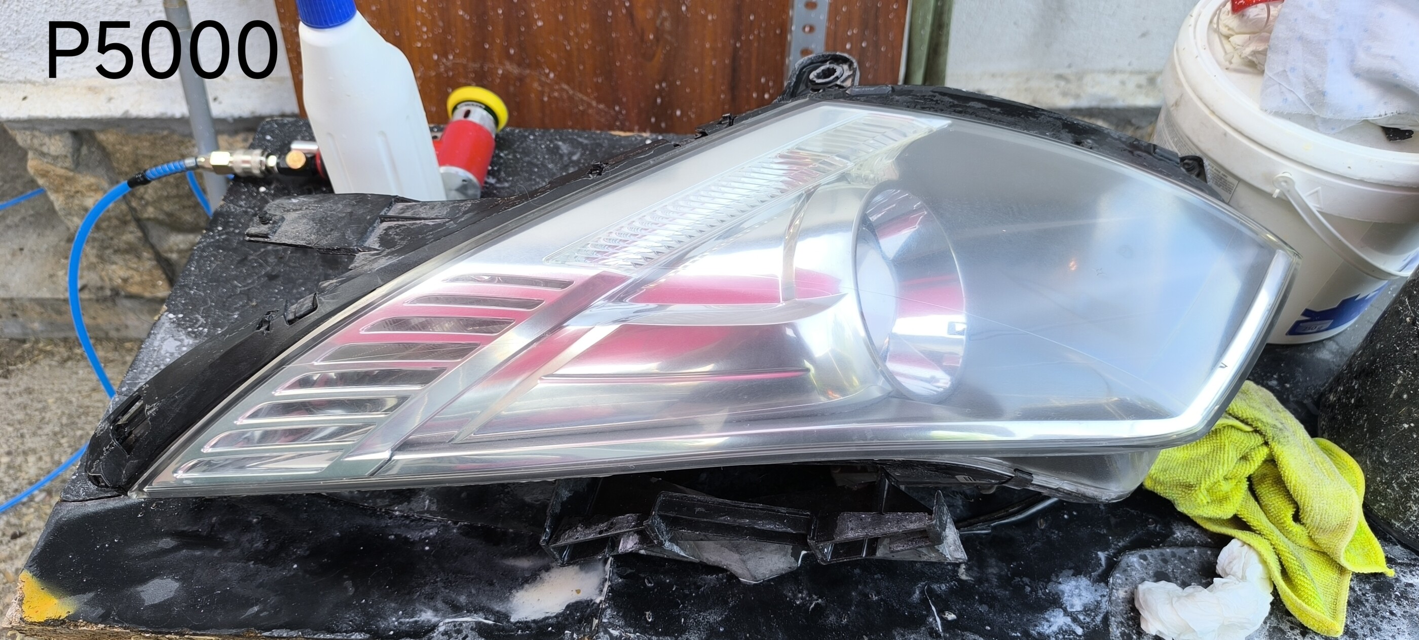

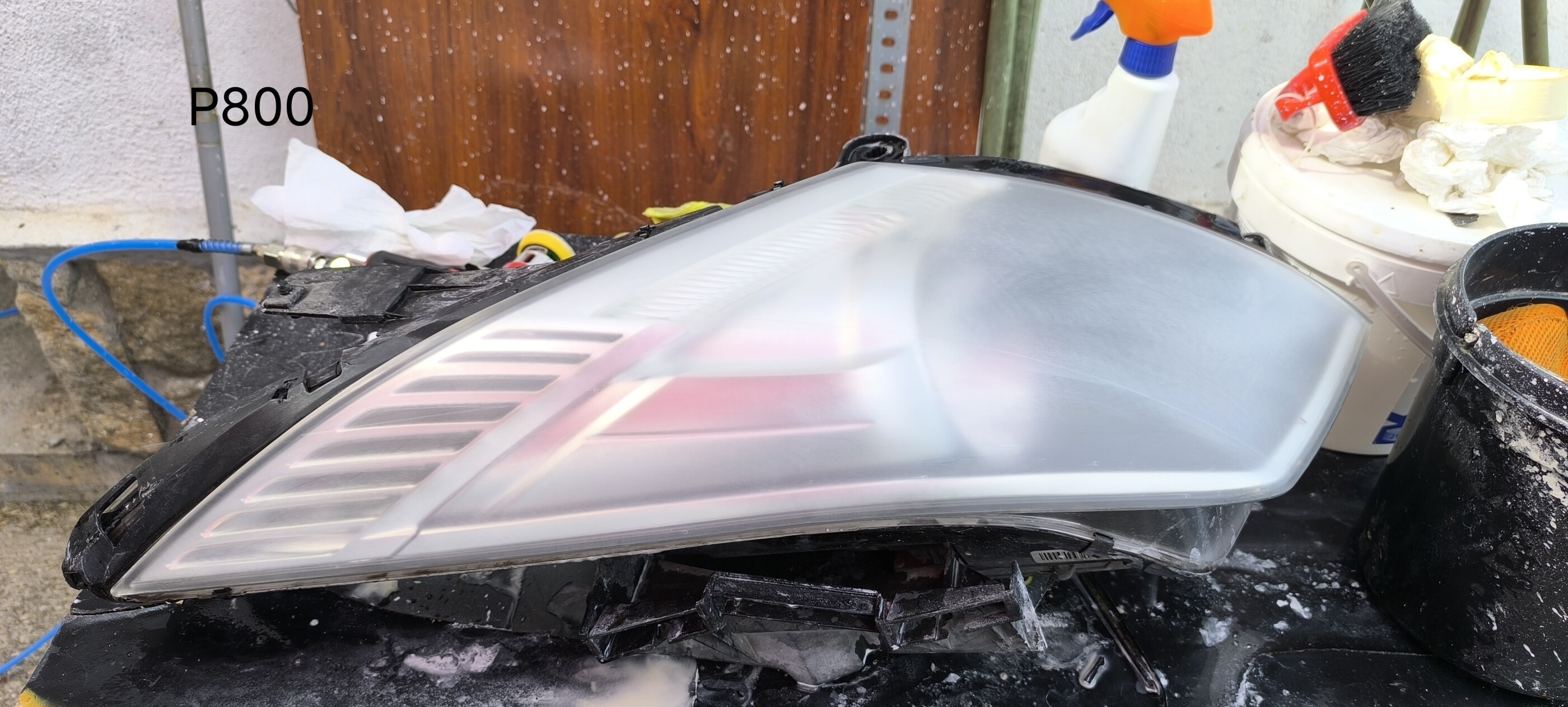

Con el faro siempre húmedo, vamos lijando con cada lija de grano mas grande a mas pequeño
Con la P400, sacas todo lo quemado del plástico, las otras son para ir puliendo y rectificando.
A medida que vamos puliendo, vemos que las lijas mas finas, apenas sacan plástico, lo pulen y lo van dejando francamente limpio.
Una vez terminado la lija, procedemos de nuevo a lavar bien el faro, y lo secamos bien, si es posible, dejarlo un rato al aire y luego volver a pasar el trapo para quitar lo que pueda haber caído.

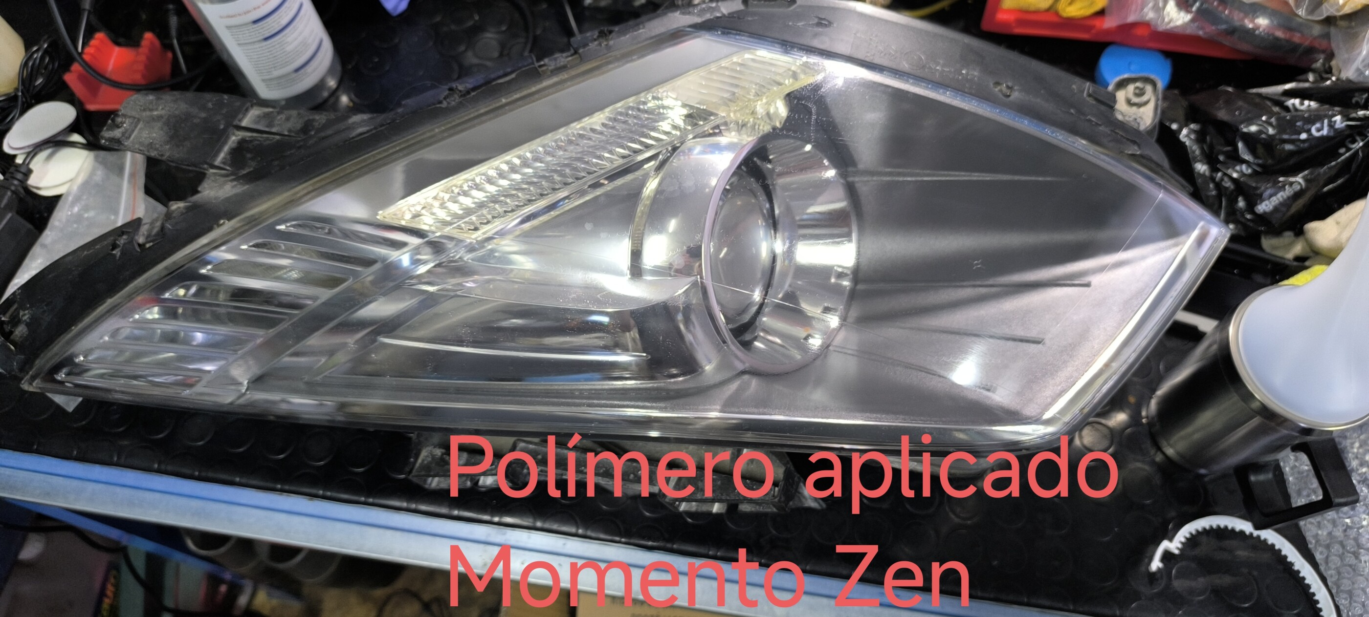

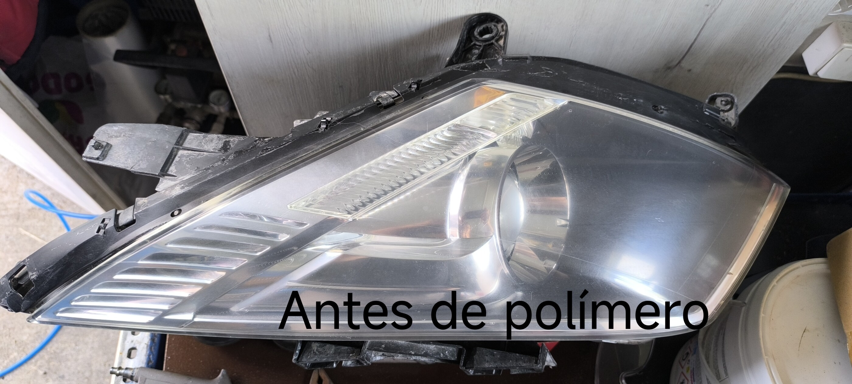

Agarramos el Polímero líquido, el cual se introduce en un calentador, que tiene una tapa que parece una pipeta, por la punta saldrá el Polímero líquido, que se enchufa al mechero o si tienes alguna toma pues también vale.
Una vez que esta en ebullición, los vapores del polímero, salen por la punta de la pipeta y solo es cuestión de ir moviendo el calentador de abajo a arriba, y hacia los lados, orientando la pipeta al faro para que el polímero cubra la base del faro.
A mi me ha gustado mucho esta tarea, lo vio un vecino y me toco hacérselo al suyo. Cuando me deje el programa, subo fotos.
Es importante, tener siempre el faro húmedo, para que no quememos con la lija la superficie,
