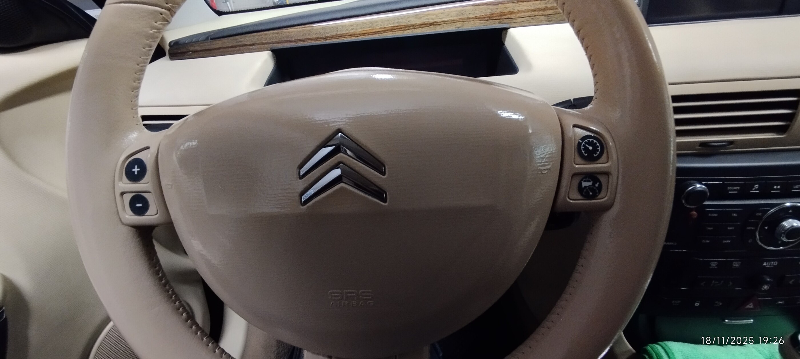

En esta ocasión se me ha ocurrido "rejuvenecer" de modo casero el volante del C6 gris. Me daba cosa verlo tan maltrecho.
He usado una pintura casi idéntica al color original, ya que sacan el color con una muestra que lleves en cualquier tienda especializada en pinturas de coches. Por una parte va la base y por otra el endurecedor.
Una vez aplicada, en unas horas queda bien fijada, pero a la vez elástica. No es una pintura "especial" para cuero, pero me aseguraron que
no se desprendería. El tiempo lo dirá. En principio el resultado es más que satisfactorio.

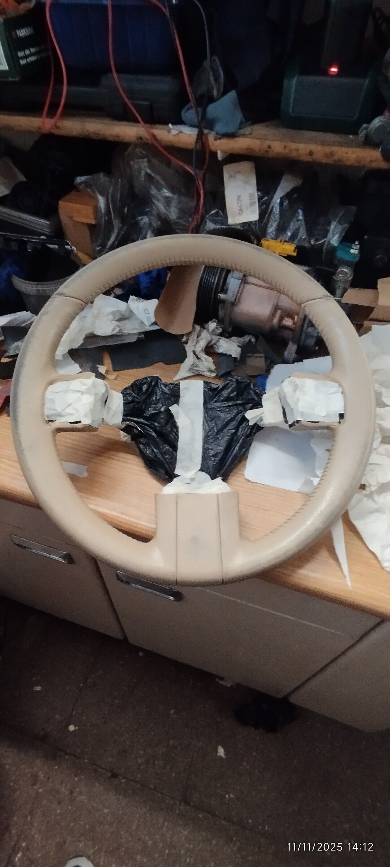

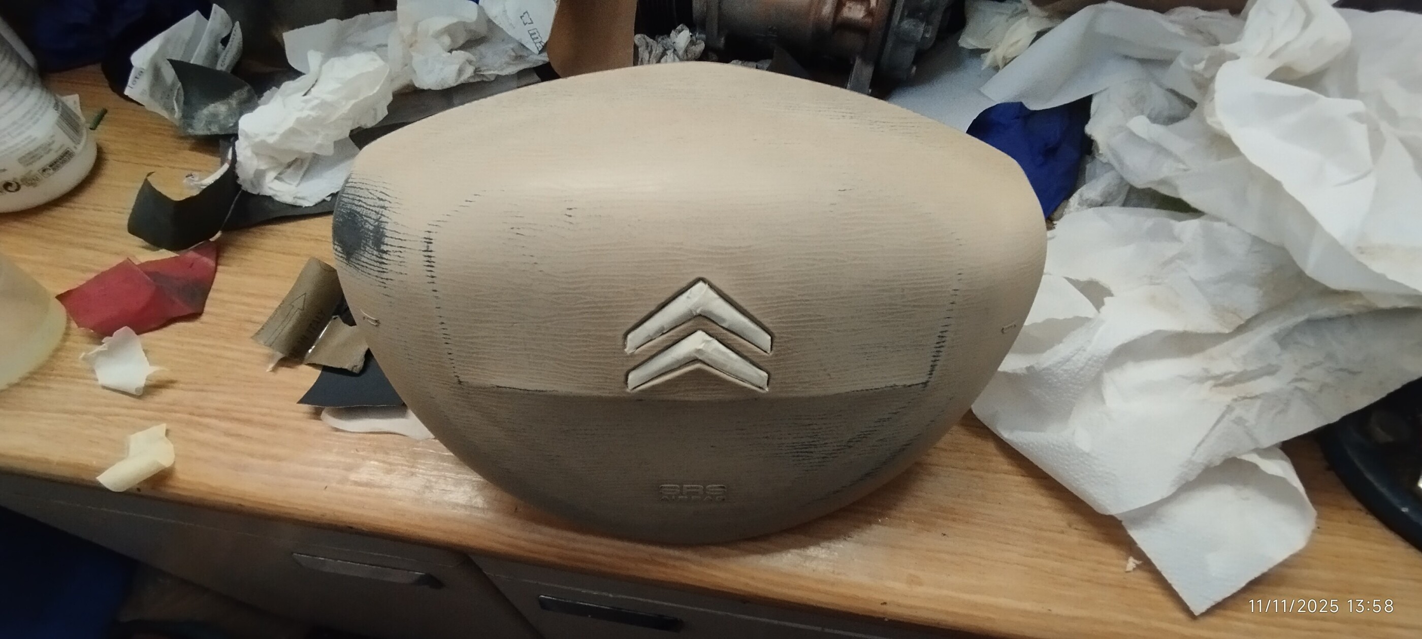

El proceso es sencillo, solo es desengrasar muy bien las superficies, una pasadita con lijas y dar imprimación para plásticos en tapa airbag y los embellecedores del control de crucero. Y a pintar.
¿Que os parece?
Más adelante hare lo mismo con el asiento del conductor, que presenta algún que otro roce en el lado izquierdo de subir y bajar.

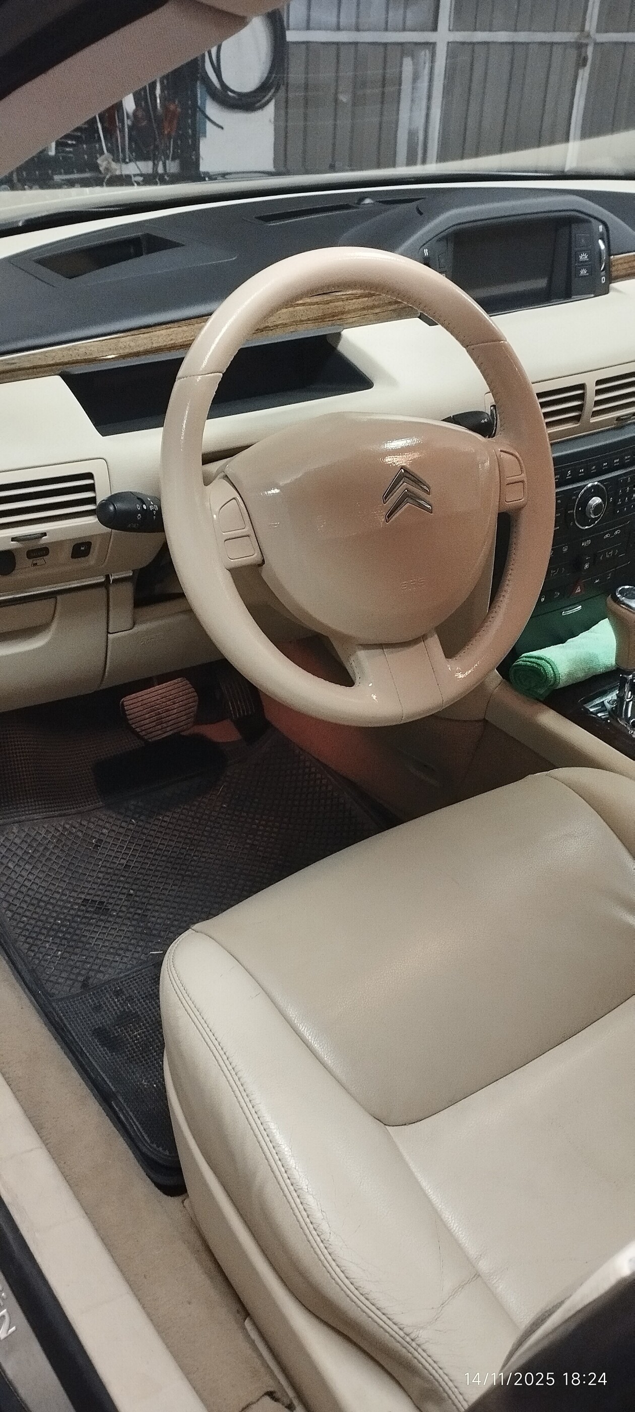

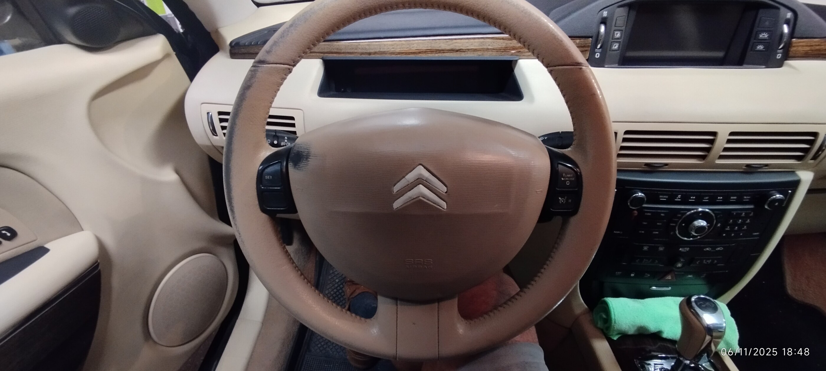

Antes

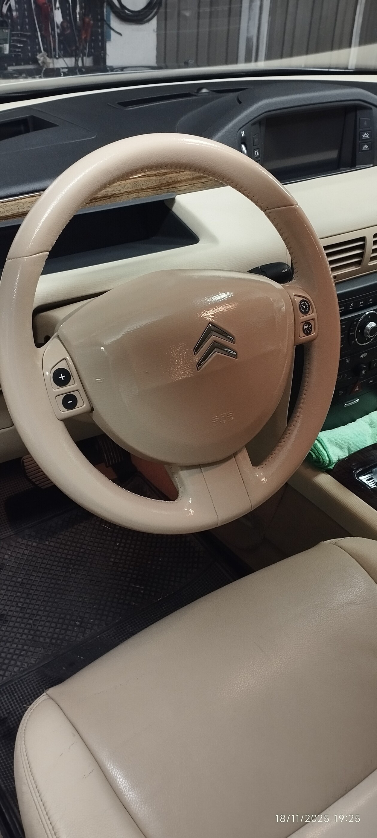

Después

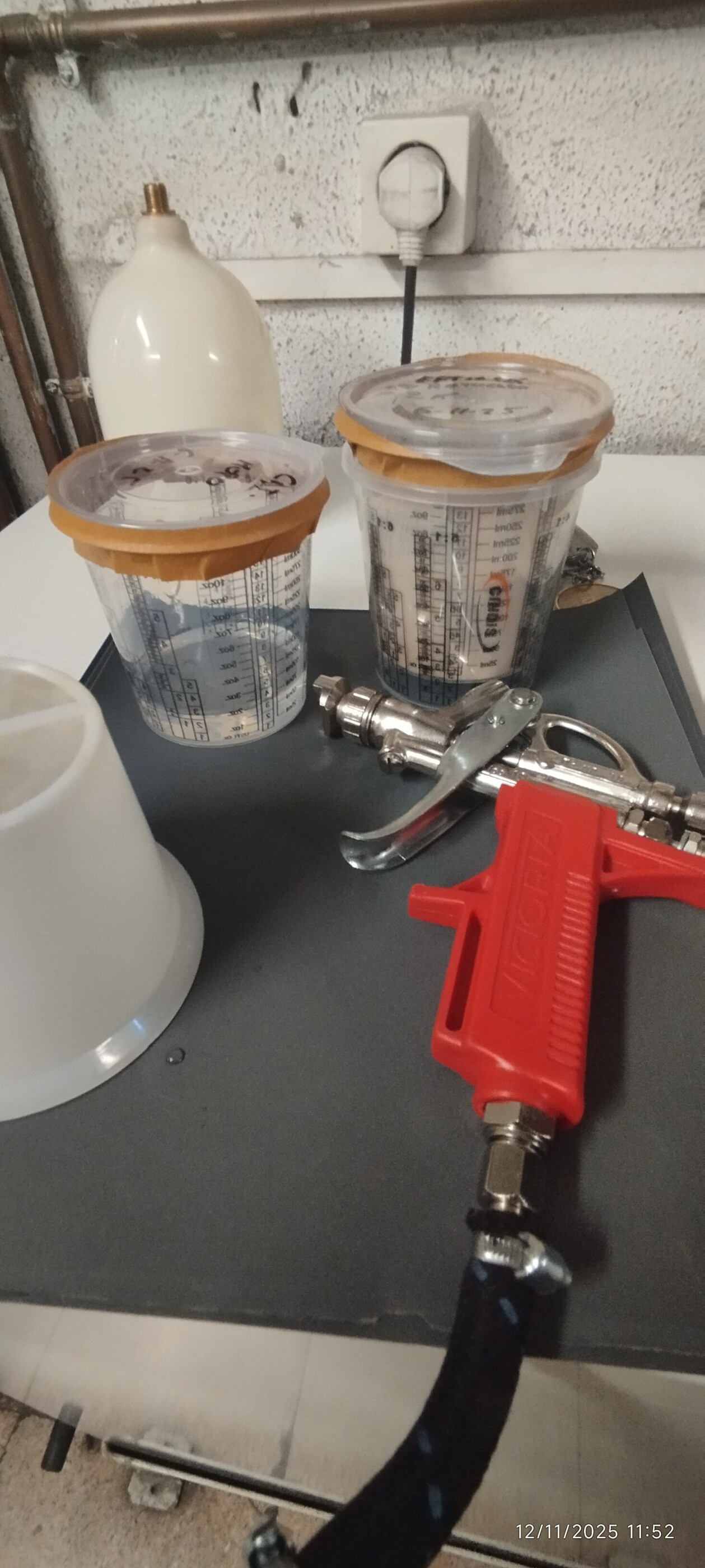

He utilizado una pistola con aguja de 1.5, aunque lo recomendable hubiera sido una de 1.2

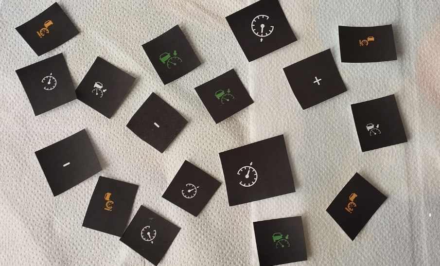

Para mi gusto ha quedado bastante bien. La "xerigrafía" también es casera.
Ahora ya sabeís como no tenéis que hacer este trabajo si quereis un resultado profesional.
