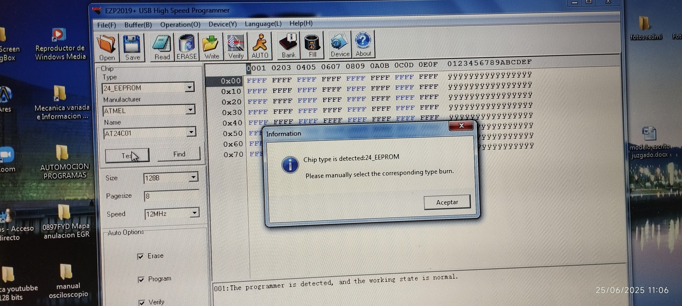

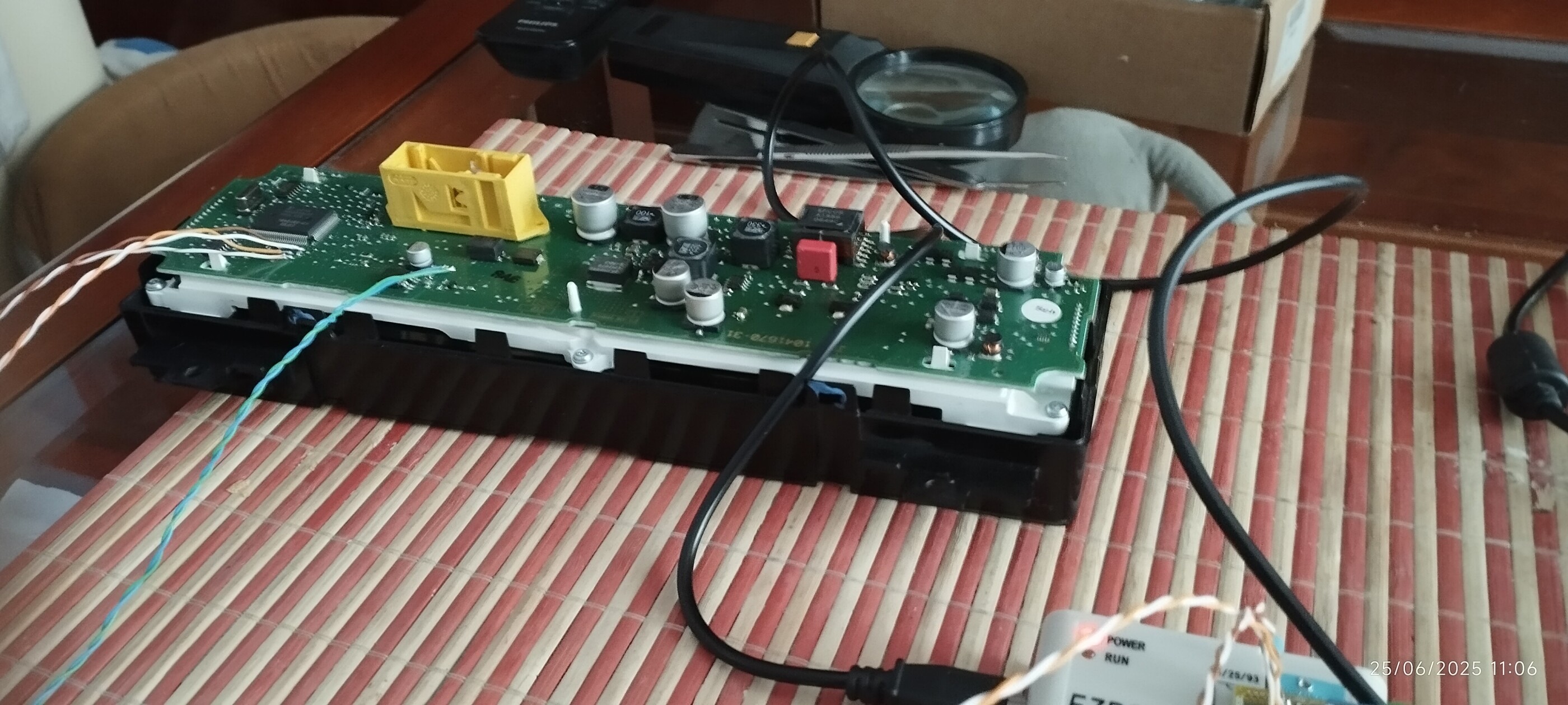

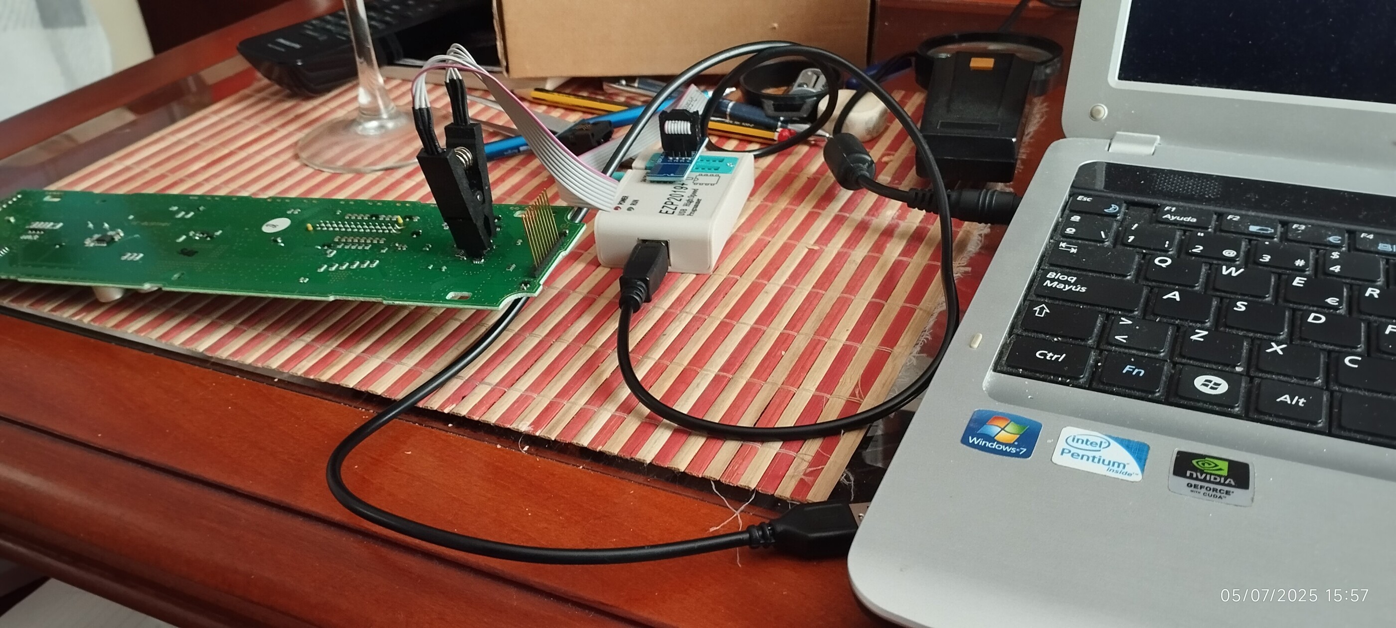

Leí en algún foro de electrónica automotriz que nuestro cuadro lleva una EEPROM 93C66, y desempolve algunos programadores económicos que tenía para leer las EEPROM de todos los cuadros que tenía, entre ellos los de mis dos engendrillos y guardar la información en el PC para futuras pruebas.
¿Que podría salir mal?
La memoria va detrás de la placa vista y no tenía intención de desoldar el display.

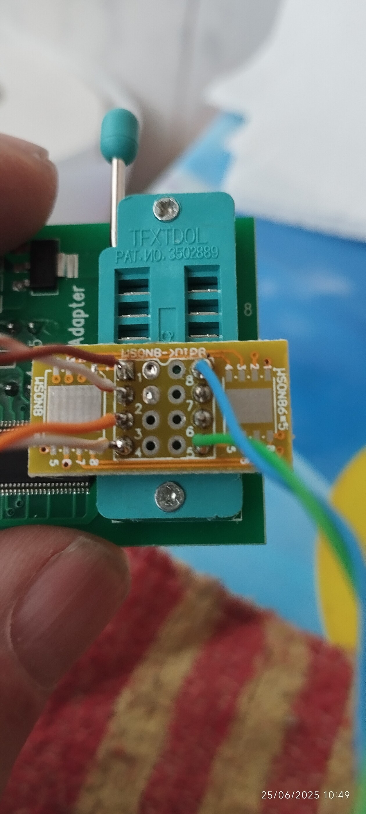

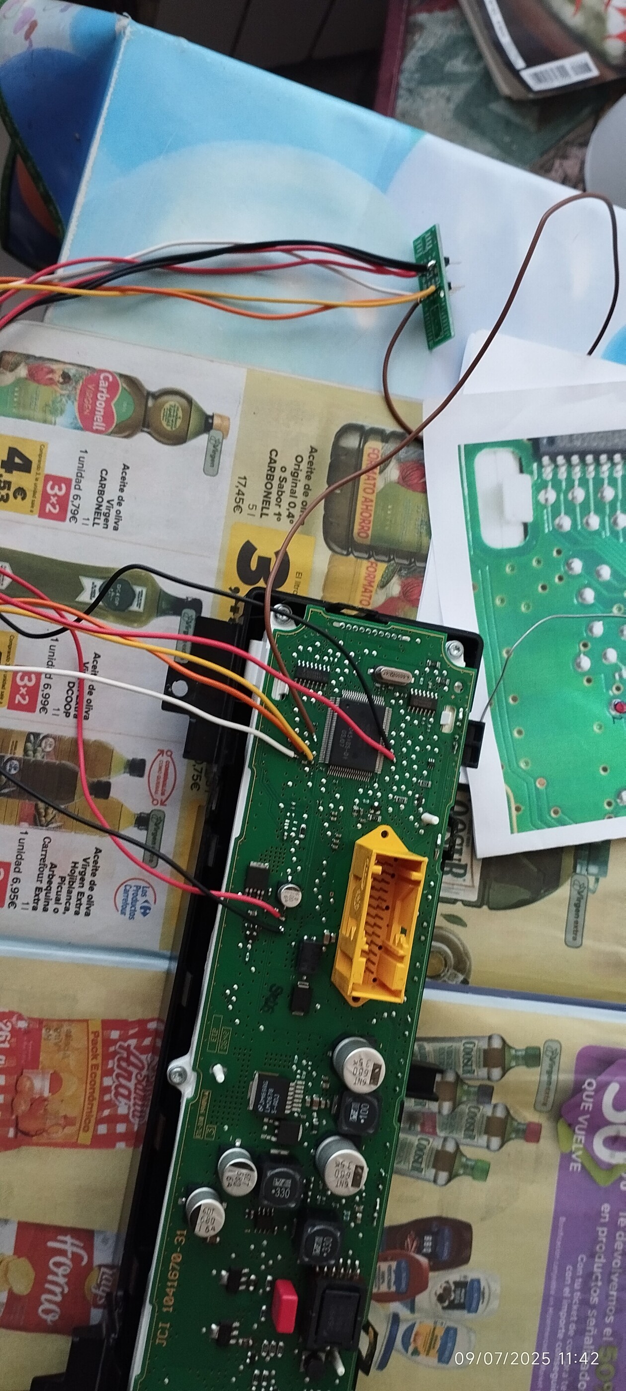

Soldé 8 cables donde van los terminales de la memoria EEPROM en la cara vista a otra mini placa que encajaría en el lector/programador,y ya podría hacer la lectura

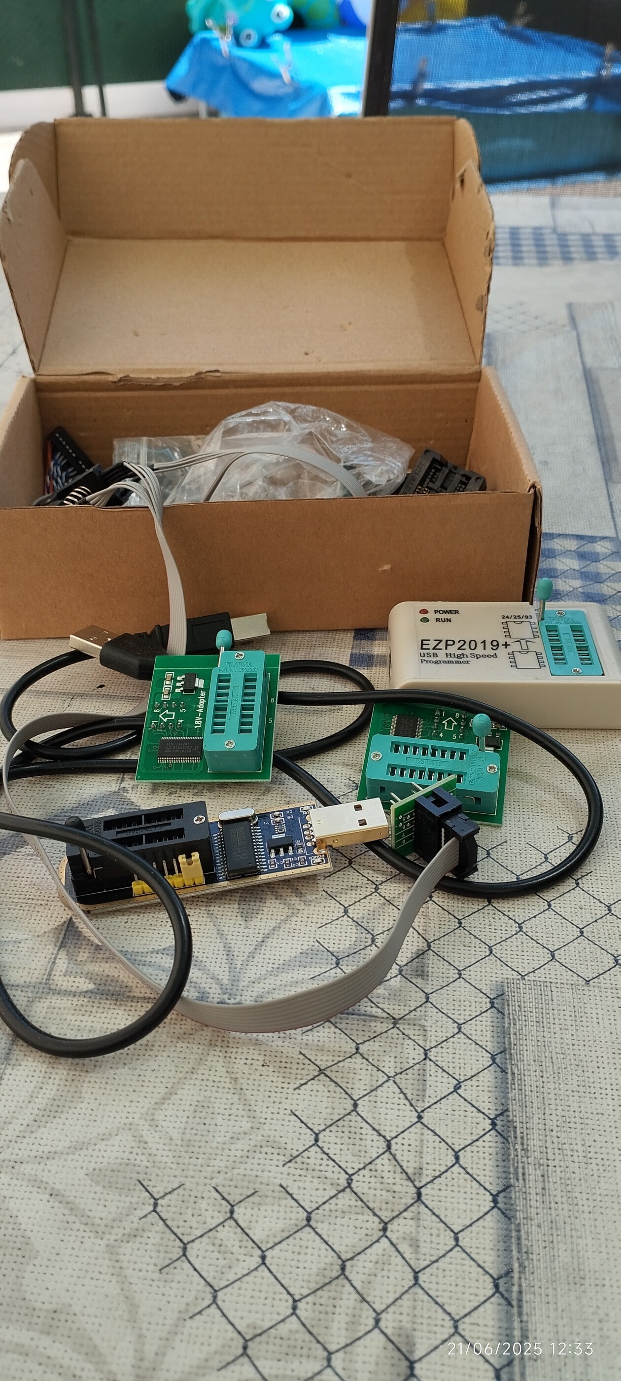

Estos son mis instrumentos de programación :ico13: :ico13:

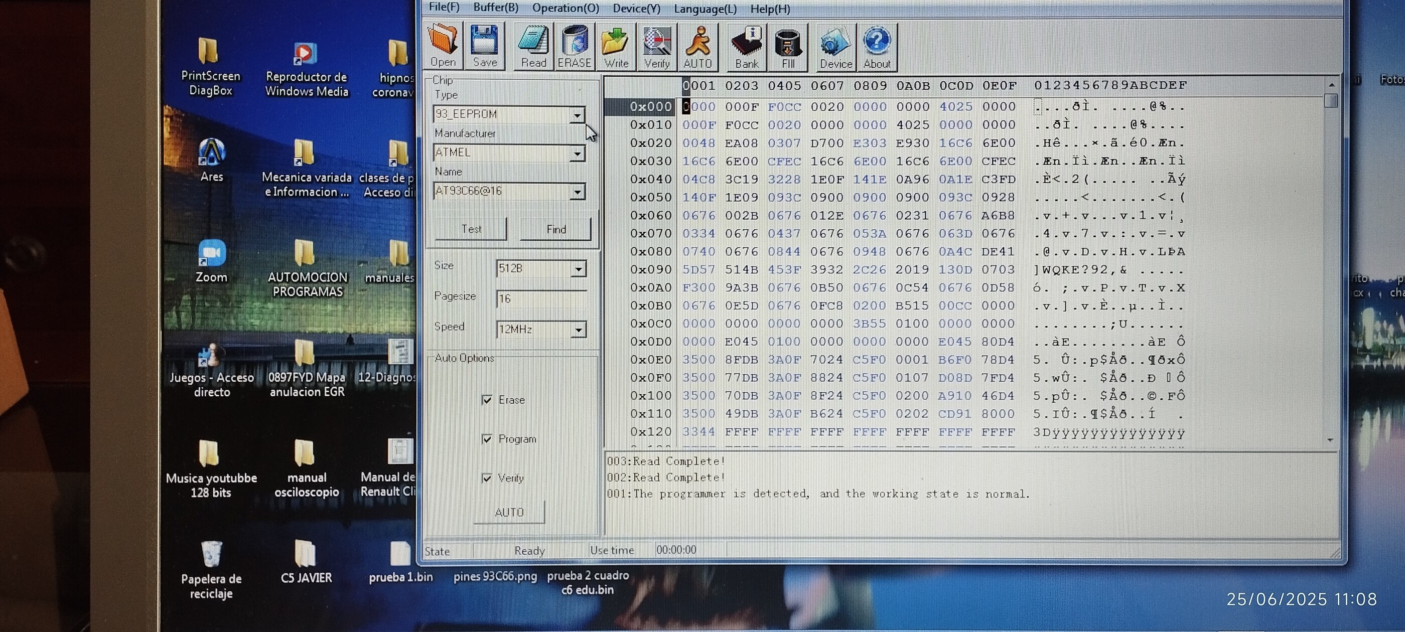

Y aquí una lectura de mi C6

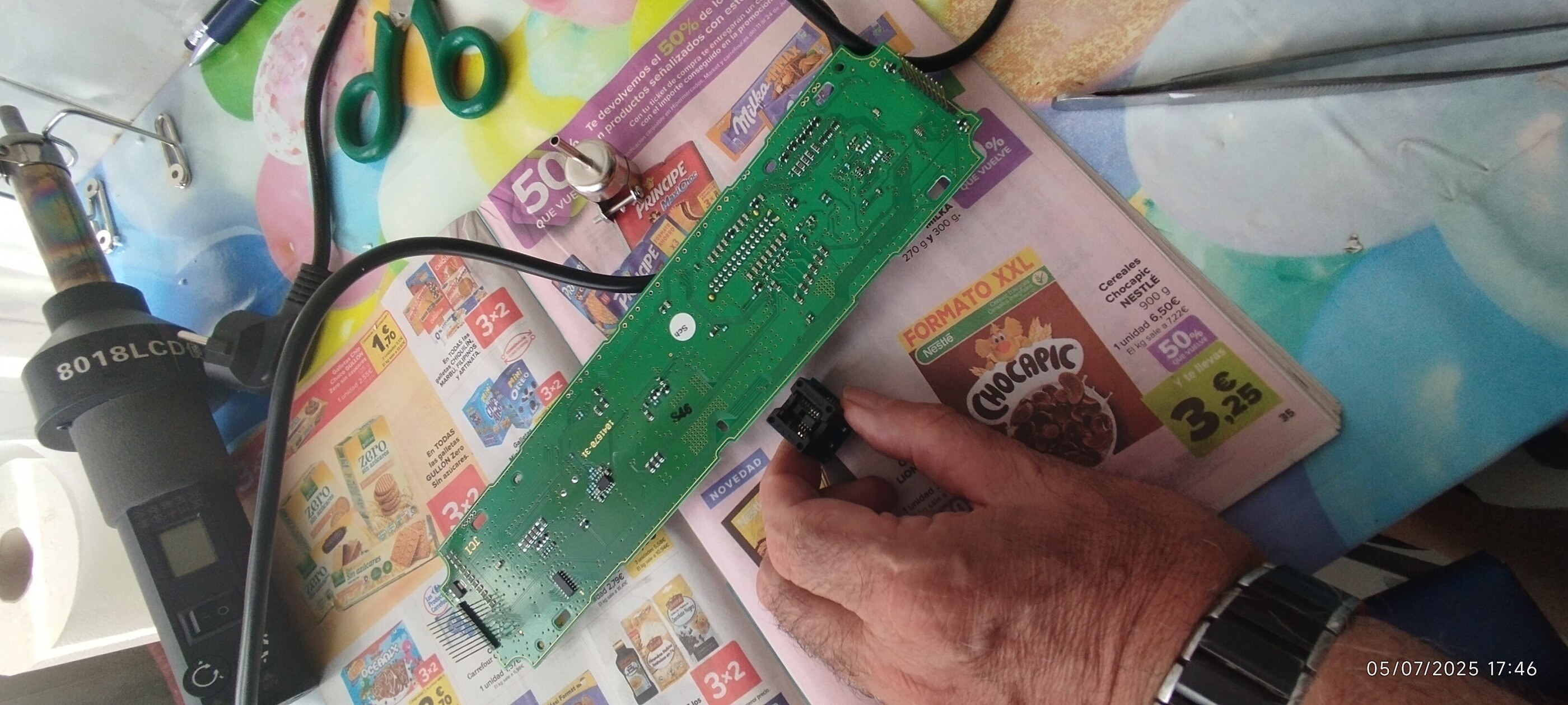

Entonces se nos ocurrió empezar de nuevo. Desoldar el display, desoldar la EEPROM, y grabar una EEPROM virgen nueva, fuera del cuadro y volver a soldarla a la placa.
Esta prueba ya la habíamos hecho con exito, solo quedaba incorporar la nueva EEPROM al cuadro.

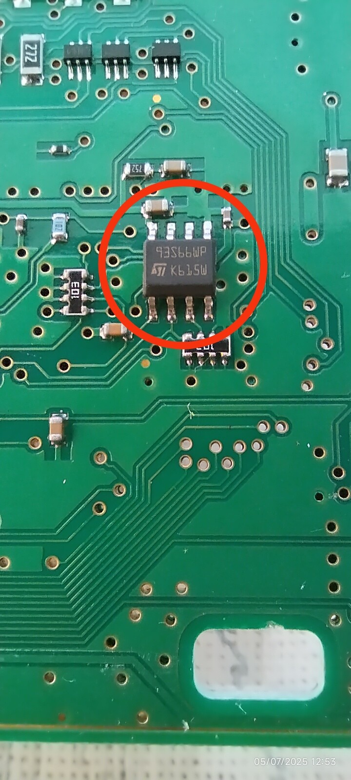

Desolde el display y vimos qué no llevaba una 93C66 si no una 93S66, aparentemente iguales en características eléctricas excepto que está segunda tiene 2 pines dedicados que autorizan o no la escritura según se polarice, y pensamos que ese era el motivo

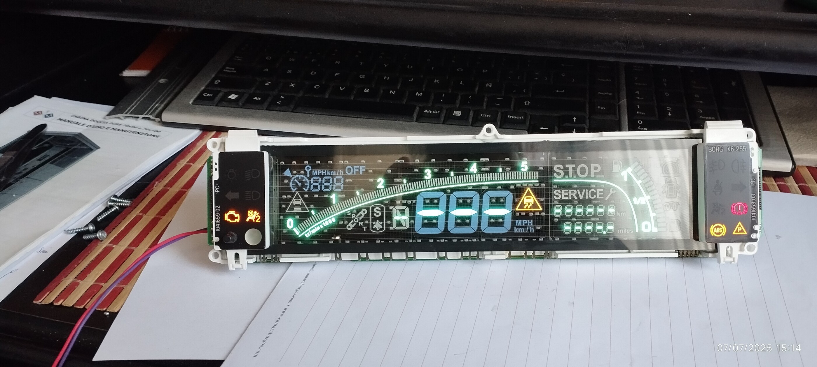

Entonces pensamos: ¿Y si antes de instalar la nueva EEPROM 93C66 con la información de la 93S66 soldamos el display, montamos el cuadro y lo regresamos al coche, que pasará?
Almartin vaticinó que probablemente el cuadro no "arrancaría" al carecer de la EEPROM, quizás el "motor" del cuadro, algo razonable por la información que guardaba según vimos. No parecía que solo estuviera dedicada a almacenar kilometraje si no que compartiera más funciones críticas en toda la línea del CANBUS. Por eso esas señales de alarma en ausencia del cuadro.
Se montó todo y se probó alimentando el cuadro a 12V. Al menos el display encendia, pero de ahí a qué fuera funcional en el coche había un trecho. ¿Arrancaría?
¿Se cumpliría el vaticinio de Almartin?
