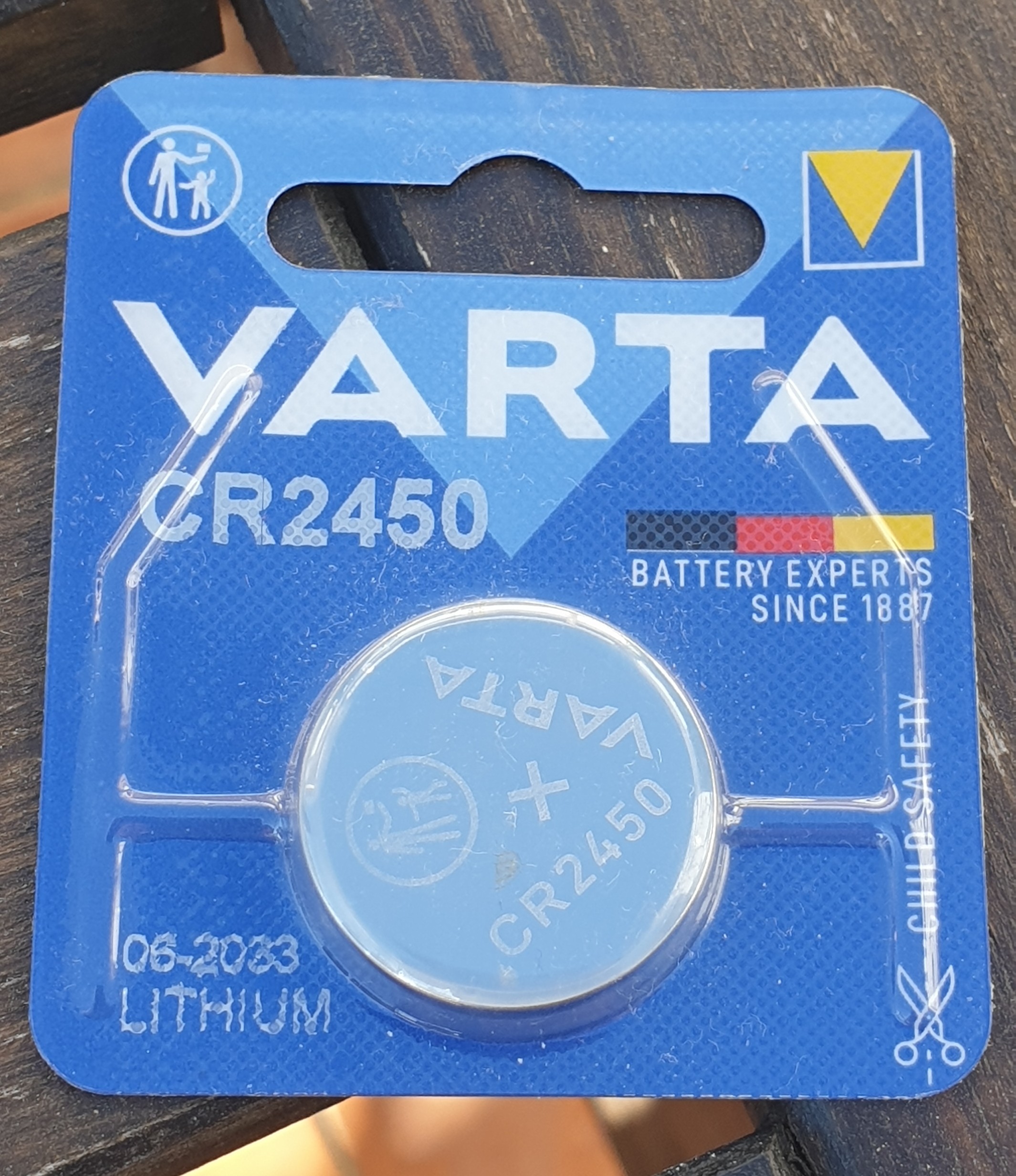

Compré unas 2450 Varta (creo que 2.50 euros cada una), y hoy las he sustituído.

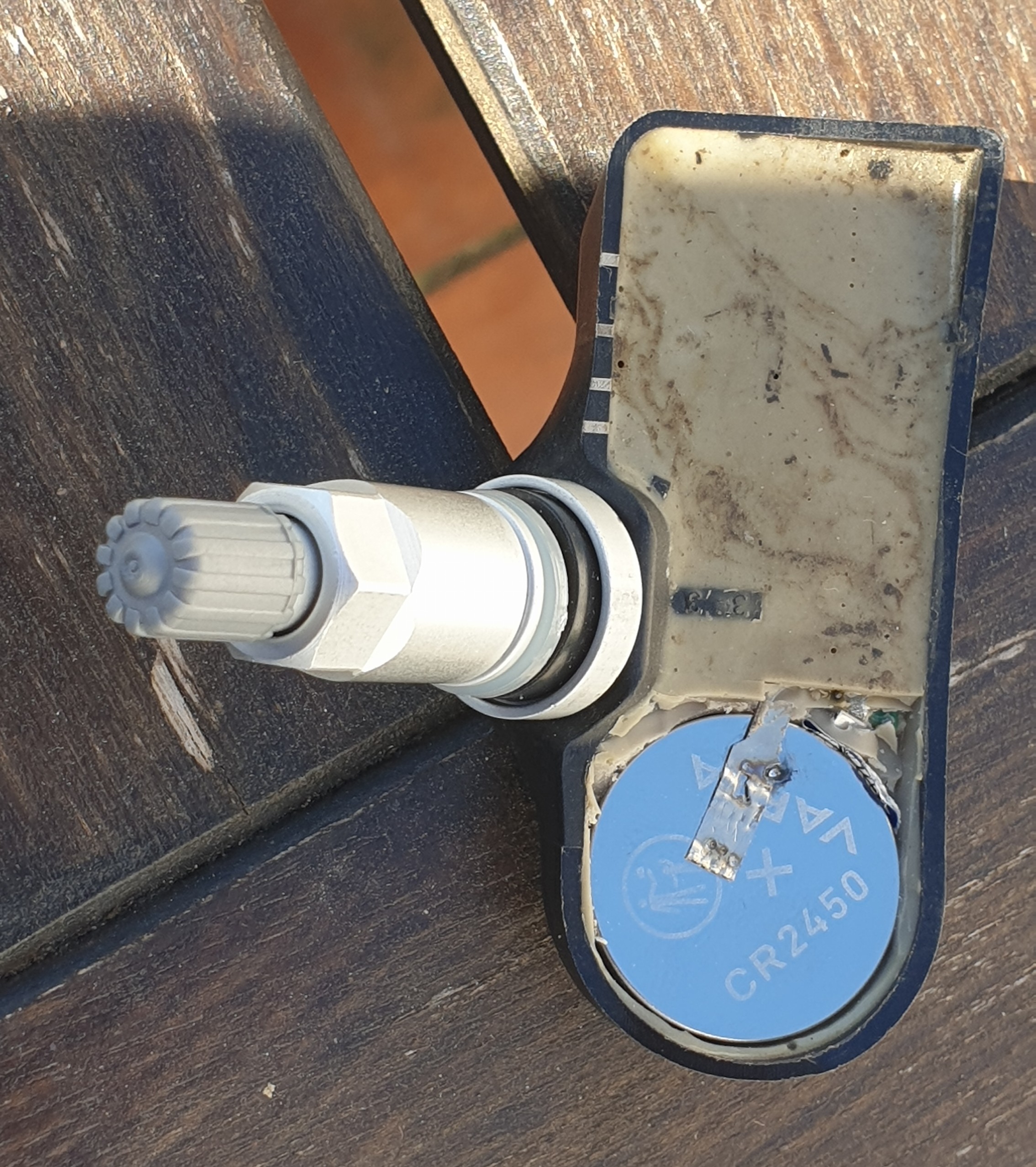

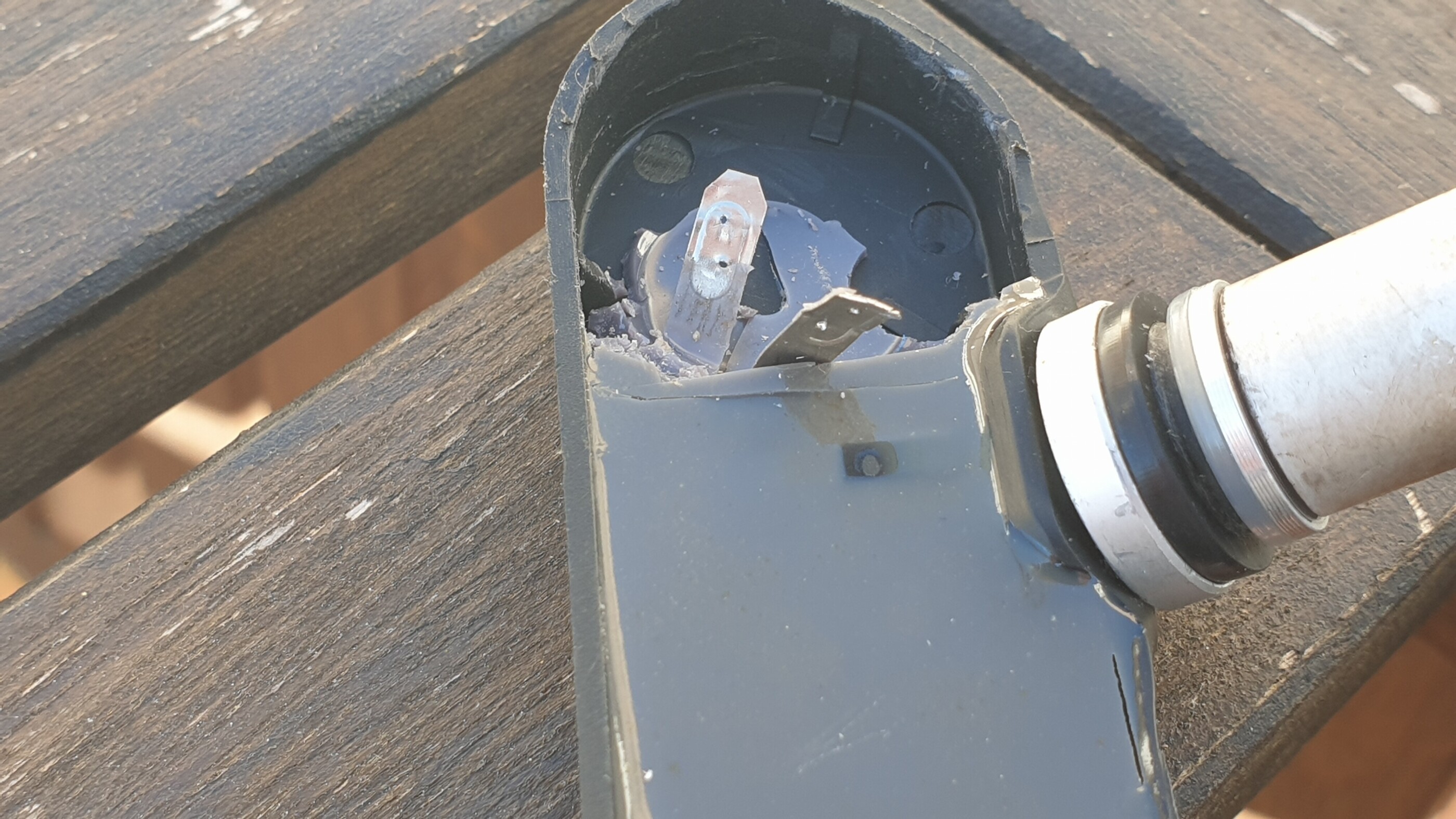

Básicamente, hay que quitar la resina hasta dejar al descubierto la pila, y después arrancar con unas alicates de punta fina las placas que van soldadas por puntos a la batería. Después se enderezan las placas y se vuelven a soldar a la batería nueva, es bastante sencillo. Yo las he soldado con soldador de puntos, que es lo más cómodo, pero si no tenéis se puede soldar con estaño, aunque calentará más la batería y es más engorroso.

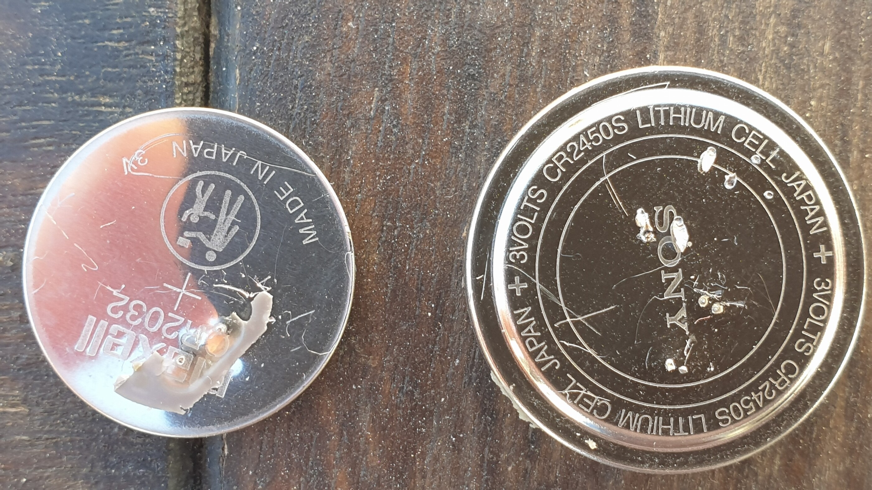

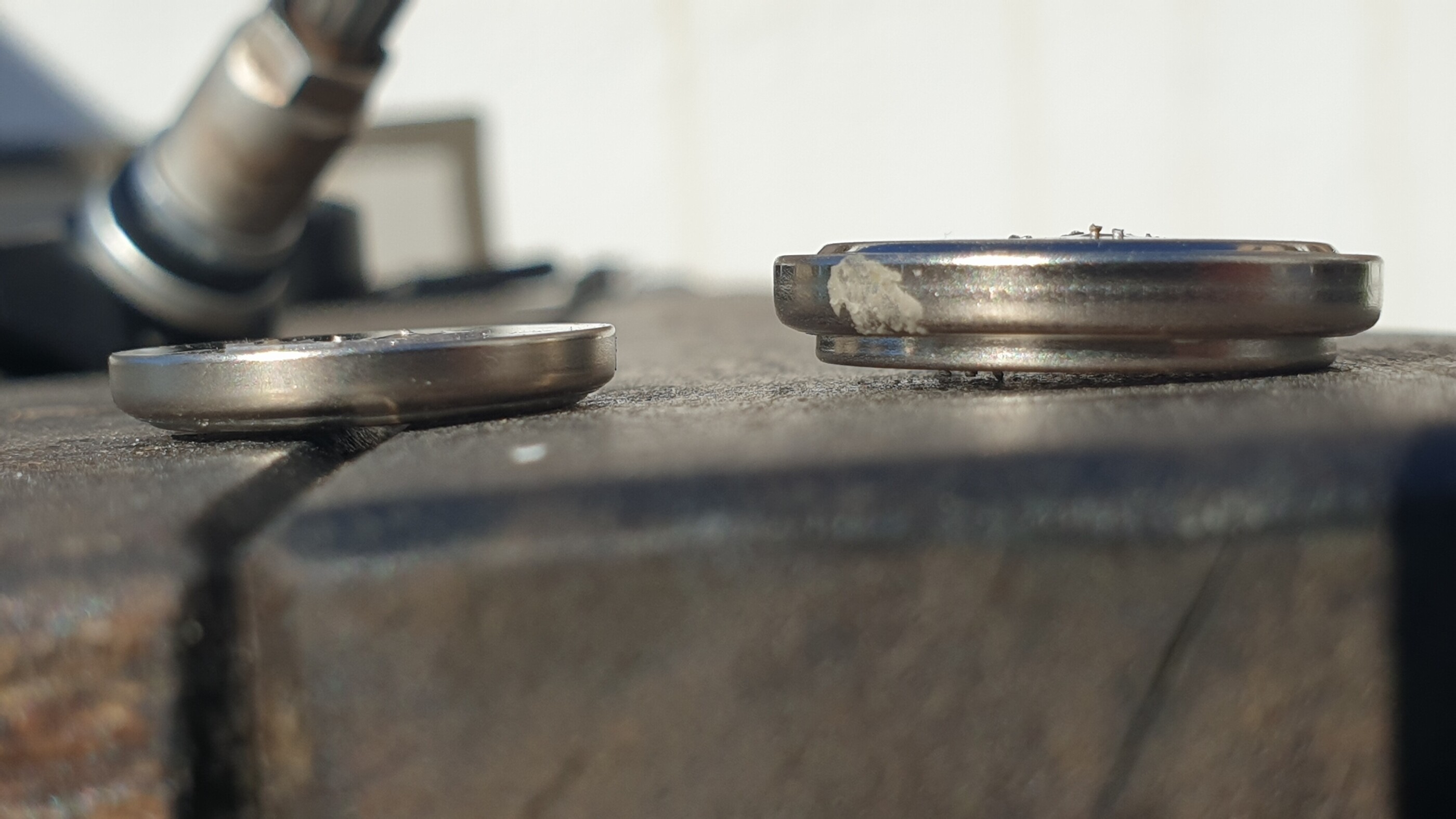

Comparación del ramaño de las baterías:
Pila vieja retirada:
Y pila nueva instalada:
