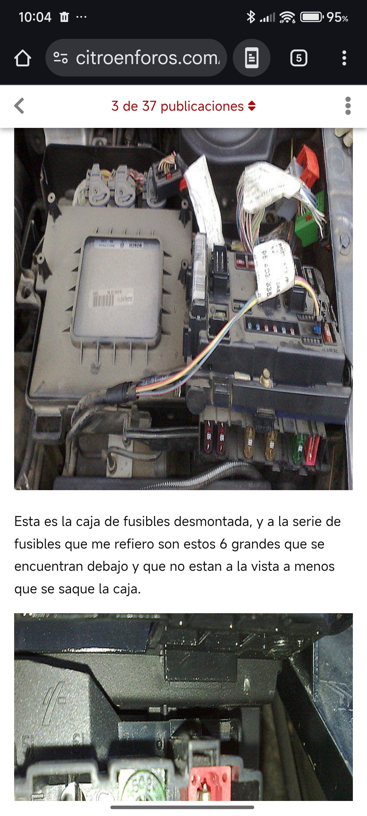

 #227251  por Pedro Perez
Mira este video, según lo veo es el número 18 de la caja del motor.
Hay otros maxifusible, pero hay que sacar la caja, es fácil, ahí está por ejemplo el de la suspensión, y lamento no recordar si había también el del ventilador.
Son los que ves de frente, están en el lateral de la caja y quedan ocultos cuando está queda en su lugar.
Lamento no poder darte más datos, pero vamos, vete descartando y nos vas contando.
