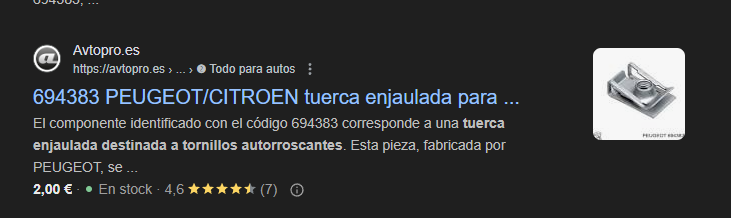

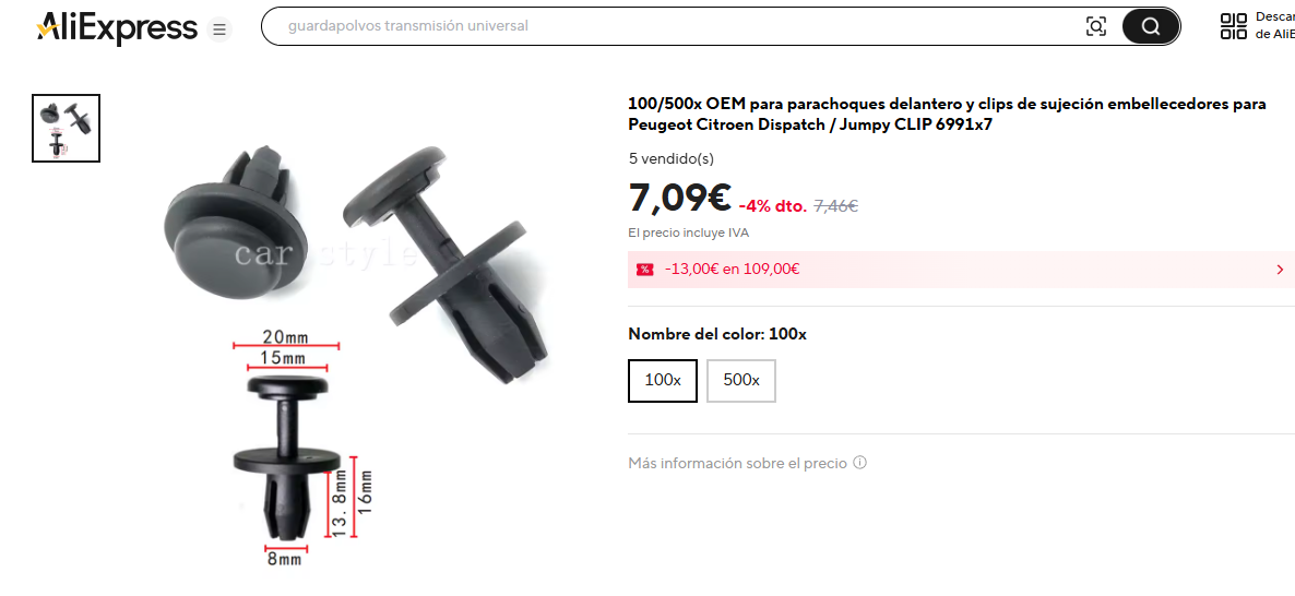

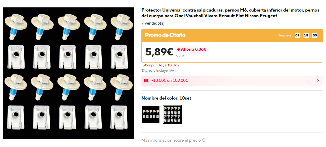

 #227303  por _Pedrin_
en la citroen me metieron un día 22 eurazos en tornillos y grapas
or suerte tenemos al aliexpress : )
- clip plastico d8mm 6991x7
- clip 703016 y grapa 703018
- tornillo M6 692254 y grapa clip M6 694383
