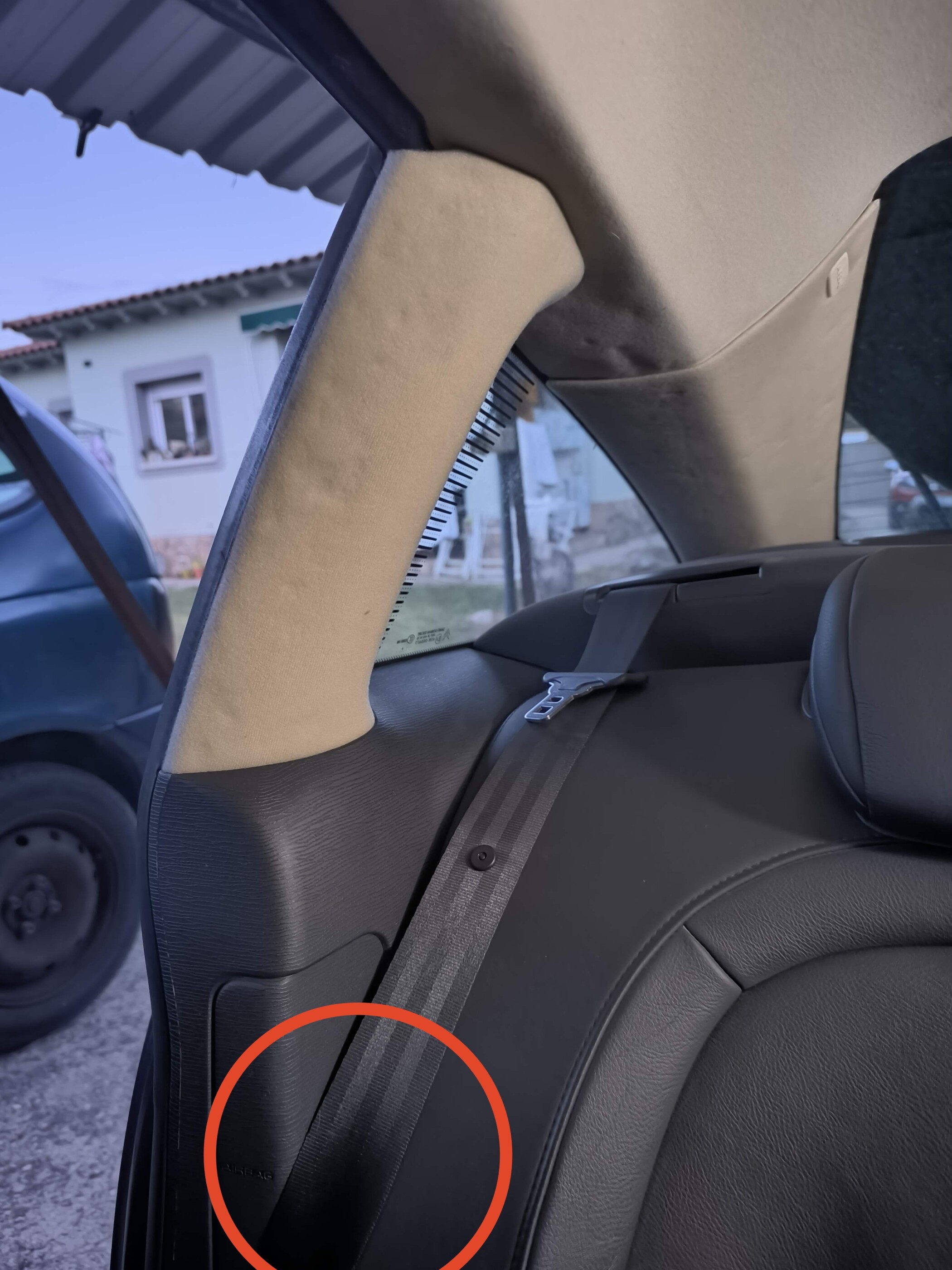

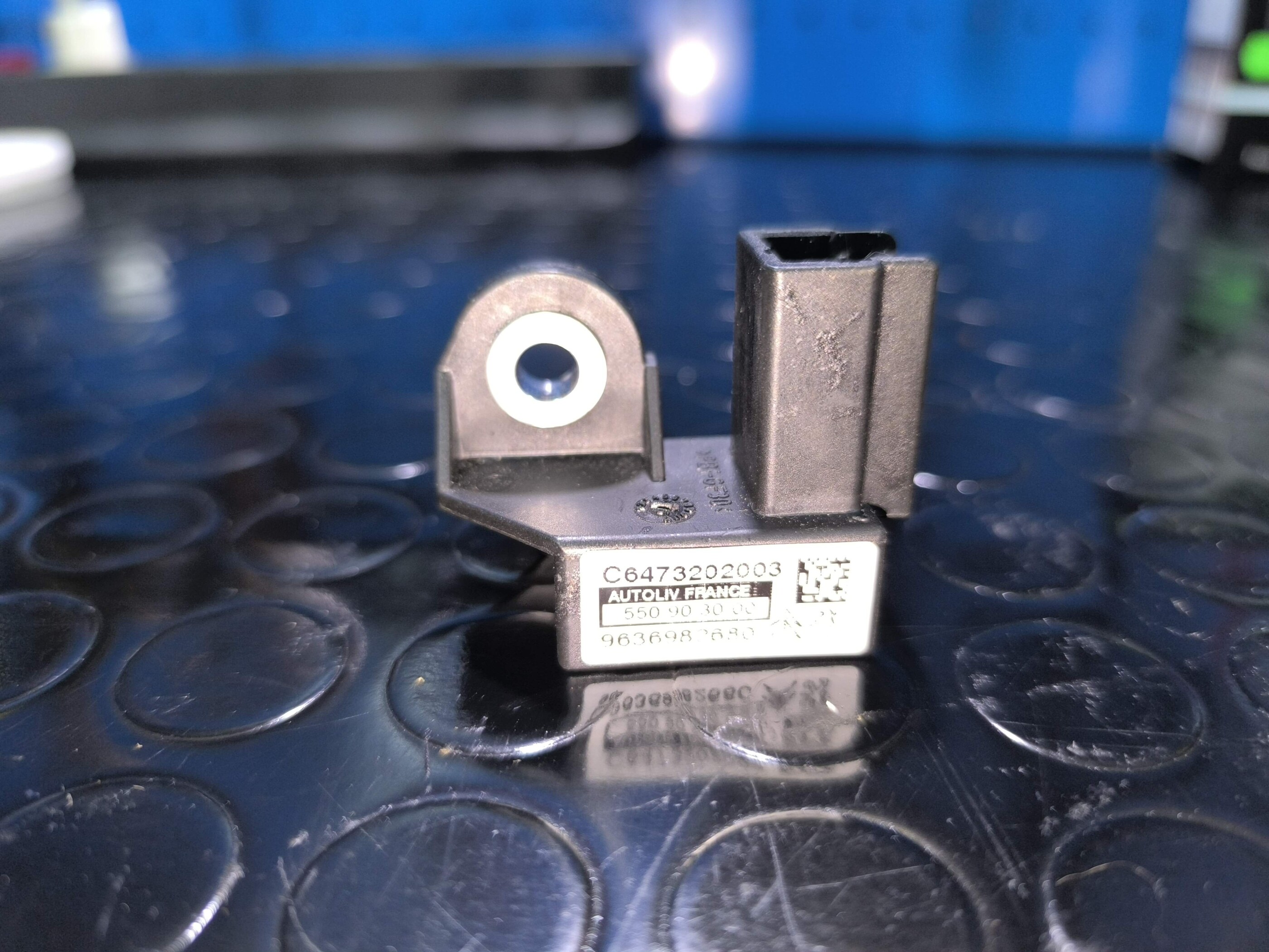

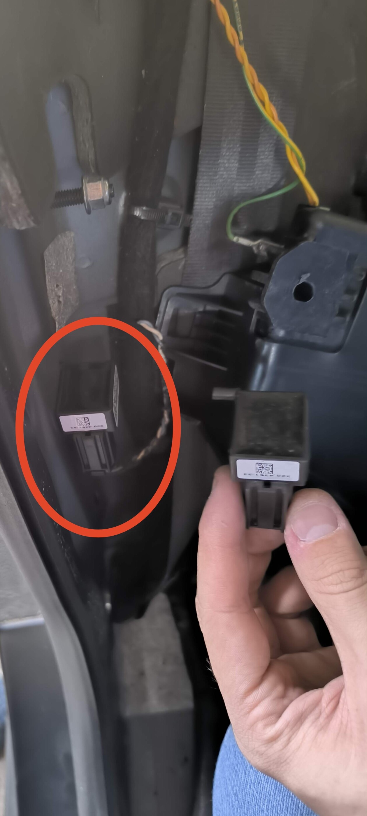

Yo acabo de cambiar uno la C6, en concreto el trasero derecho, como el Diagbox no me decía cual de los dos eran, el primero que mire fue el de la puerta delantera, que no le saque foto, esta Ubicado en el suelo, entre el Pilar B y la parte delantera, un poco mas hacia delante del enclave de los cinturones, y el de la puerta trasera, que era el que estaba mal.
Ya de paso, con toda la parte trasera desmontada, por que vaya vaya, donde esta el puñetero, tuve que desmontar los asientos traseros, estos están integrados al chasis. pues aproveche y panelé los pilares B, C y D. ya pasare Brico para que lo veáis.
Ahora adjunto un par de fotos del trasero para que mas o menos veáis la ubicación, supongo que en C5 andarán por ese sitio que están en la C6
