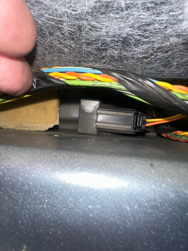

 #227402  por Borja_Astur
Hola de nuevo y perdona por la cita.
En mi caso era el delantero derecho, y de momento no volvió a reproducirse el fallo. Como bien decía Pedro, hay que desmontar el plastico de los pies y el lateral derecho de los cinturones, para acceder a el. Da un poco de guerra pero se cambia bien (adjunto foto si soy capaz jaja)
Un saludo y gracias por la ayuda!
