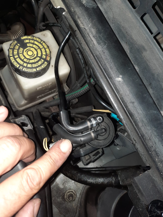

 #227729  por _Pedrin_
hola
refloto esto
tengo el P0245 "pressure measured, pressure too high"
acabo de comprobar la SWIRL con un ayudante, subiendo el motor a 3000 rpm y se mueve todo :bien entra y al bajar de vueltas cae
he borrado códigos, salido a carretera, todo iba bien, el turbo trabaja y tenía tiron,
he entrado a autovia, subiendo de vueltas haciendo cambios a 3000 rpm y bien
hasta que después de 15 min, con motor caliente, a 120 kmh y unas 2500 rpms
me salta el fallo otra vez
estoy pensando en sensor MAP dando error por sucio, o la valvula de la geom variable del turbo que con la carbonilla no es capaz de volver
- ¿ alguna opinion / ayuda?
 #227752  por _Pedrin_
bueno,
En mi caso parece que una fisura en un codo permitia fugas.
lo he recortado y vuelto a empalmar con la parte sana
borro códigos,
prueba en carretera y todo bien
pedido de tubo y codos del aliexpress
Aprovechare a sanear alguno mas
espero que a alguno mas le sirva mi experiencia
