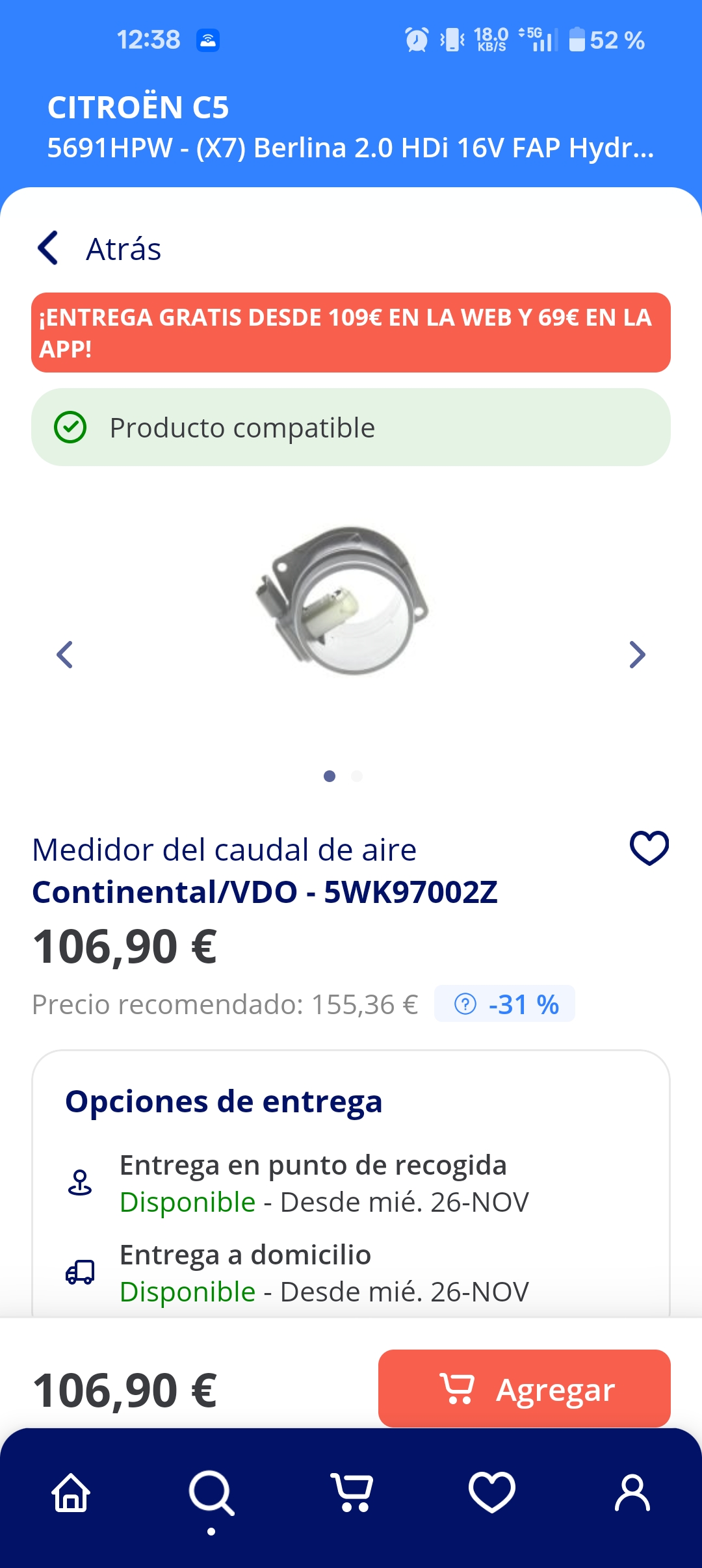

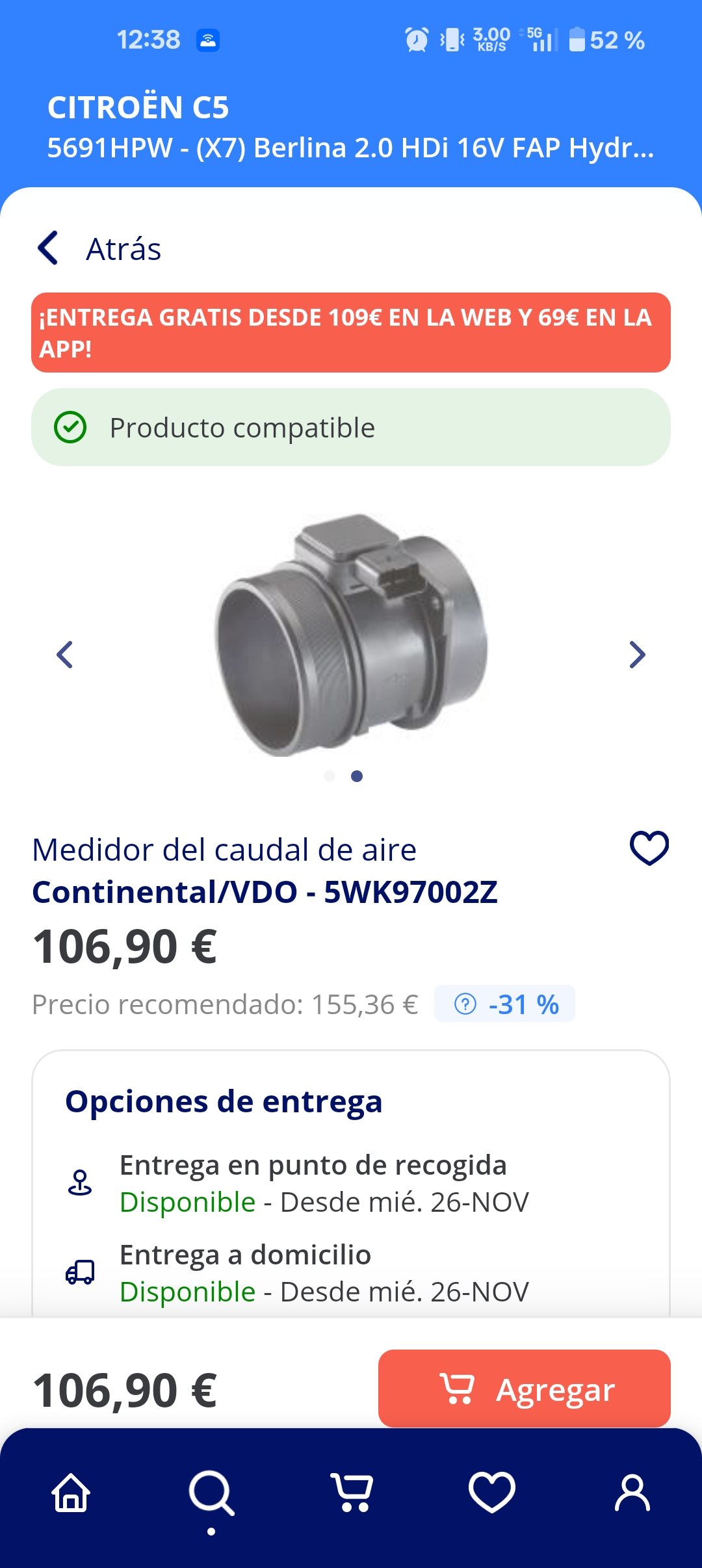

Hola, al final he solucionado el fallo P0094, un inyector que empezaba a fugar, entiendo que ya le toca cambiar la arandela cortafuegos, al quitarlo me costó y estaba lleno de chapapote. Pero el problema de contaminación persiste....creo que puede ser el caudalimetro, alguien me puede confirmar si es marca VO? gracias un saludo
Perdón el mío es VDO y por lo que tengo entendido es CONTINENTAL/VDO tal cual. Es que en caso de que no sean los inyectores los que me están echando mucho humo ya solo me quedaría el caudalimetro y el FAP.
Yo creo que es este el nuestro
