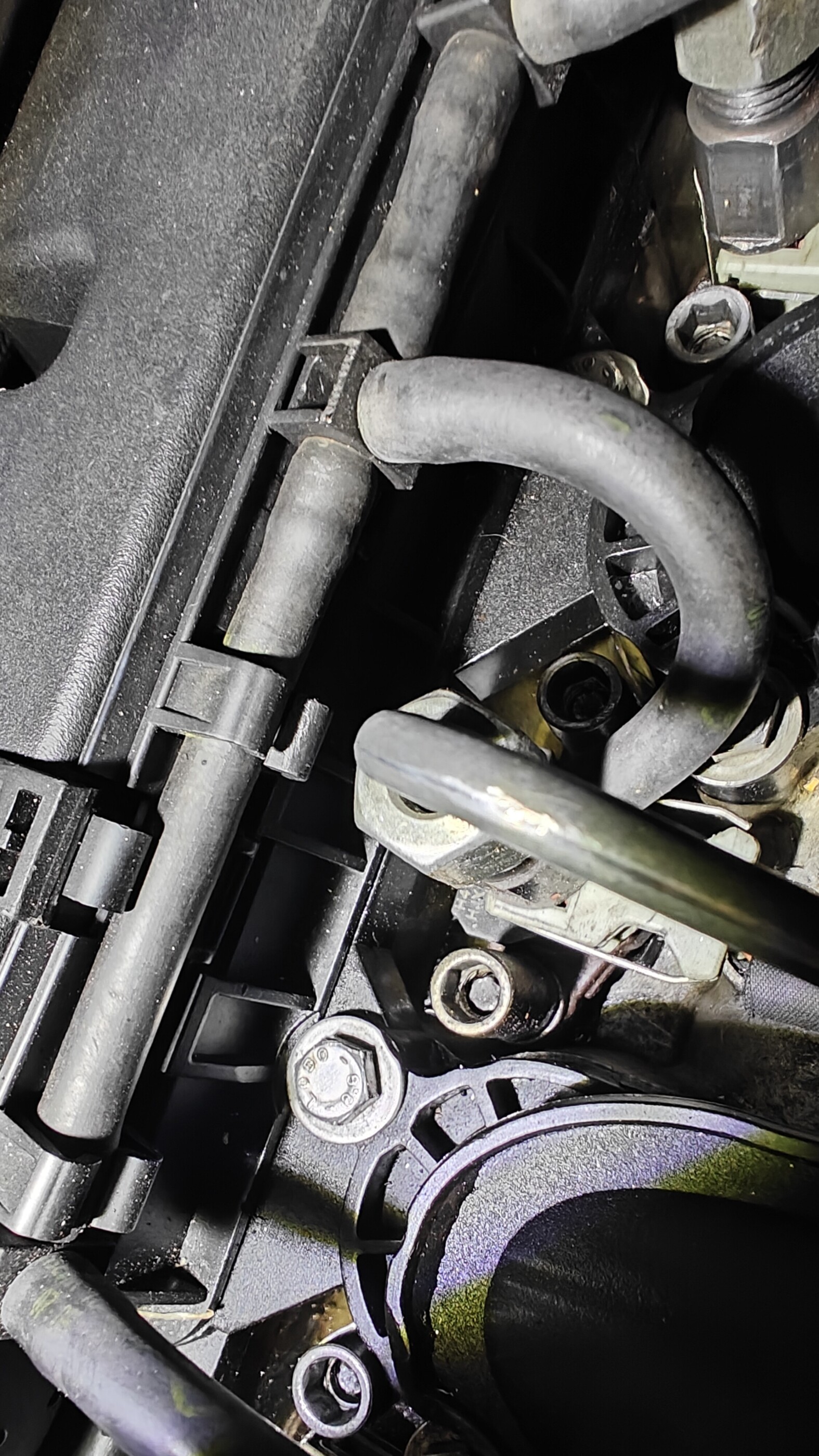

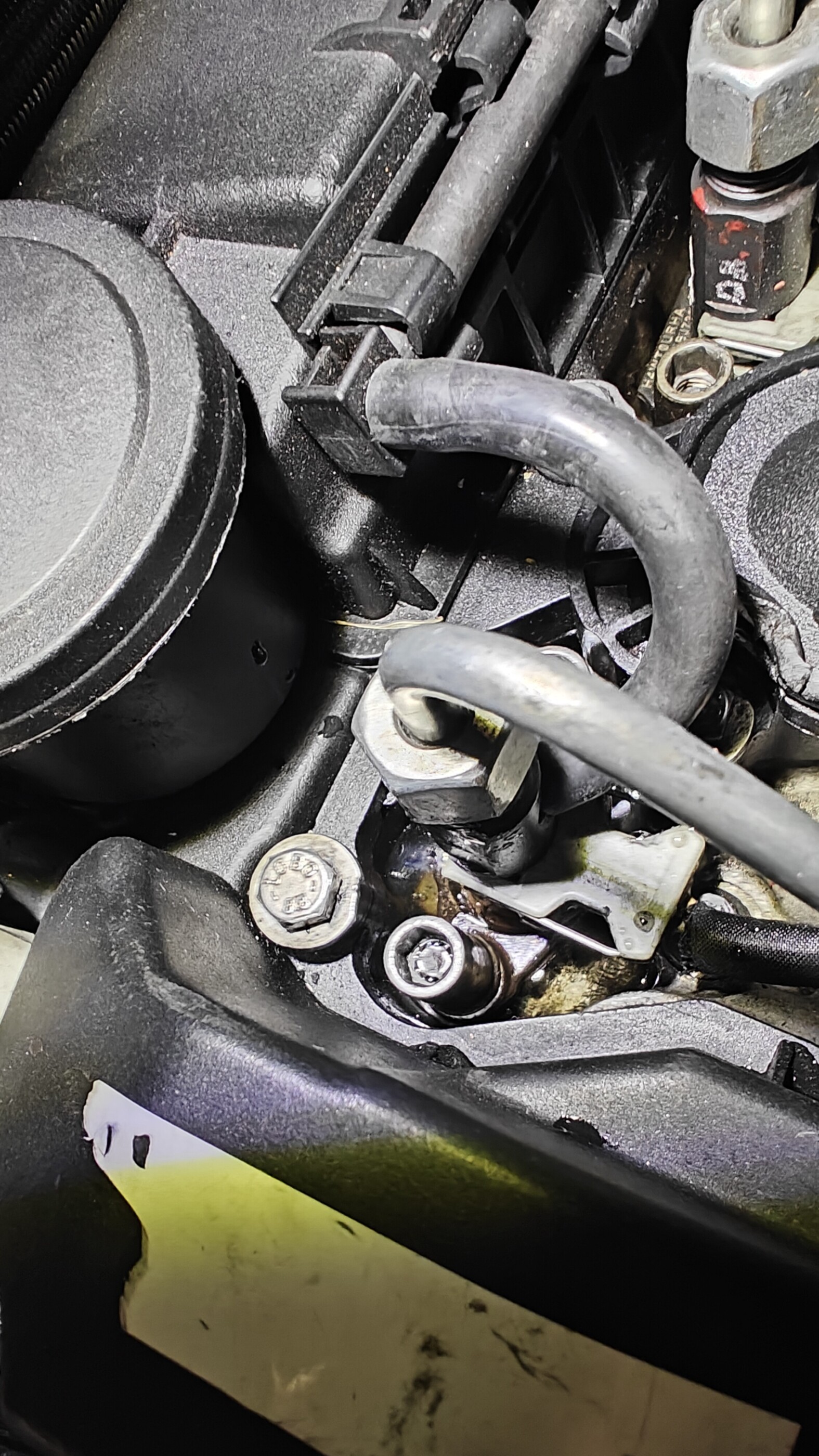

 #227489  por aquelador
Bueno yo con mi locura, sigo con fallo p0094, cuando le doy chicha salta fallo motor y pérdida de potencia hoy al llegar a casa e visto esto..... Al quitarlos he escuchado como un gloglogloglolo como cuando te bebes una birra de golpe!!!!.... Le he puesto 2 inyectores que tenía de repuesto, a ver si desaparece de l fallo y le he cambiado los tubos de retorno. El mecánico me decía que tenía que cambiar la bomba inyectora , a ver qué pasa.
