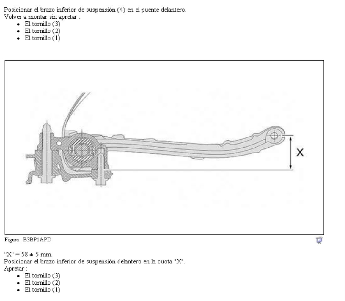

Solo para vuestra información: al final he sustituido los dos brazos enteros, para no andar perdiendo aun más tiempo para sustituir los dos silentblocks que vienen incluidos en los brazos (el del codo, como ya se ha dicho, necesita de prensa para meterlo).
Como también se ha dicho, lo que es de aluminio o acero no son los brazos en sí sino el subchasis del coche.
Yo pedí los que son para subchasis de aluminio, de la marca Meyle (en autodoc), y todo fue bien al cambiarlos. Algo engorroso, eso sí, porque mi mecánico los sustituyó sin quitar presión del sistema hidráulico de la suspensión.
