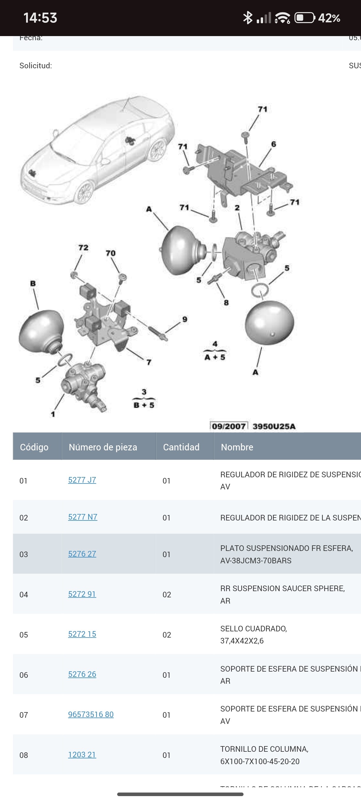

Que hay, como pone el enunciado del post tengo la suspensión delantera durísima en las dos ruedas, vamos que no tiene prácticamente suspensión.
Creo que debe ser fallo de la botella central delantera ya que si fuera una de las ruedas pienso que seria la botella correspondiente a esa rueda.
Escribo para que alguien me pueda iluminar si cree que ese puede ser el fallo ,lo único que todavía no me he podido meter debajo a estudiar la posición para el cambio de la botella central.
Alguien la ha cambiado o ha visto hacerlo, he leído que esta muy mal situada y hace falta desmontar muchas cosas para llegar a ella.
toda información será bien recibida
