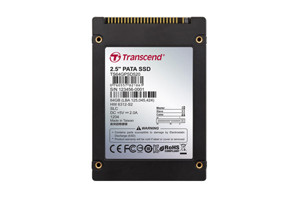

Creo que le voy a montar un Hdd-Estado-Solido-ssd-Transcend-32gb-2-5-Pata-Interno
Dónde dices que has subido la imagen de tu HDD?

MildoscientoST escribió:Creo que le voy a montar un Hdd-Estado-Solido-ssd-Transcend-32gb-2-5-Pata-Interno
Fernando
Buenas, he revisado la info del modelo que vas a poner: Transcend TS32GPSD330 - 32GB 2.5" PATA MLC
Tiene los pins de selección esclavo/maestro al revés que el HD original del RT4/5, en el post del respaldo integral, indico como proceder en este caso.

 #204895  por MildoscientoST
Finalmente he encontrado el hueco para acometer el cambio del disco duro.
El que tengo es este https://www.cnet.com/products/hitachi-e ... 100/specs/
Y dudo entre ponerle este https://www.amazon.es/Transcend-32GB-2- ... b_title_ce de 32 Gb (mi primera opción) o este otro https://www.amazon.es/Transcend-TS64GPS ... ta+ssd+2.5 de 64 Gb
Le volcaré la imagen que amablemente Rufus me ayudo a encontrar y me preguntaba si todo el espacio mayor de los primeros 30Gb serán desperdiciados necesariamente?
