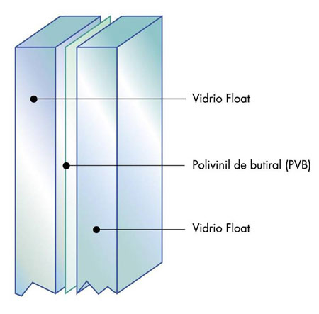

julioarranz escribió: Los laminados o multiláminas:Buenos días. Pues hoy me ha dado por el tema de las lunas. Al leer este post he buscado un poco en San Google y me he encontrado con la foto que pongo mas abajo. Parece ser que la identificacion de las lunas laminadas es con : Tipo de vidrio // (// para laminado y / para templado)
En donde vienen las referencias, marcas de Citro y del fabricante del cristal, los multiláminas llevan el simbolo "CCC" dentro de un óvalo.
Marza_77 escribió:Pues sí nos estamos liando, al final no es las 3 C, si no la coma, no????????julioarranz escribió: es que me estoy confundiendo con lo que dice Julio?
