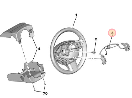

Muchisimas gracias. Voy a probar este finde a desmontar la caja que me has dicho. Te refieres a los dos tornillos marcados como 70 en la imagen que te adjunto? Si me pudieras detallar como lo hiciste te estaría eternamente agradecido.

No veo ninguna foto. Para acceder a los conectores tienes que "desenfundar" el COM.
Son dos piezas de plástico que lo cubren del color del salpicadero, son los embellecedores para que no se vea, son grandes, tapan la columna de dirección, llegan hasta la llave de contacto, reglaje volante, etc.
Una vez fuera, verás varios conectores, como no se cuál es cuál... Limpia todos. Los conectores salen empujando la pestaña que llevan (no se si una o dos)

Perdona pero no se insertaba la imágen.
