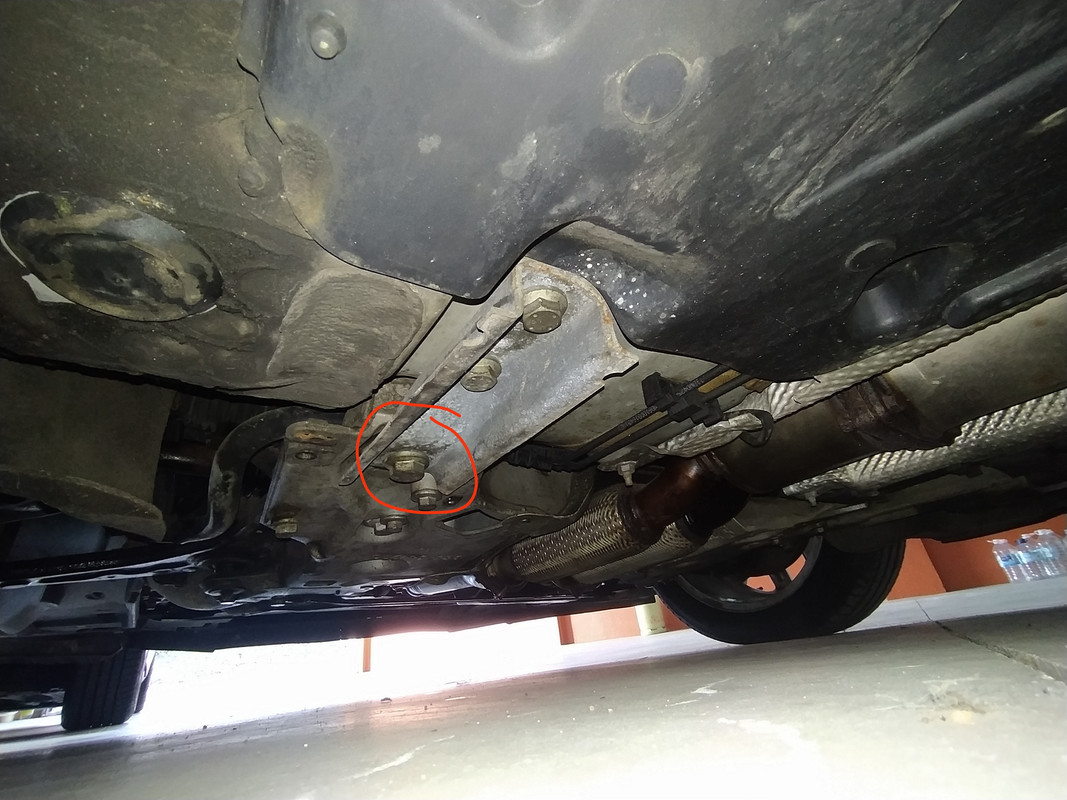

Hola, es justo dónde señalo? Dosceseis

Exacto, ahí coloco la borriqueta que encaja en esa especie de carril :KDD:

Infinitas gracias, el problema está en si esta zona queda cubierta con el cubrecarter, valga la redundancia. Si es así, le haré un corte ahí al cubrecarter y ya está, lo primero es la seguridad bajo un coche, quiero trabajar seguro.

Exacto, justo donde apoya va un ramal del cubrecarter a cada lado. Nunca he sabido para que esa prolongación molesta, porque no protege ningún tubo. Como lo vi un incordio para montarlo sin elevador (lo monto con la suspensión en el punto mas alto), le hice una "labioplastia", corté ese par de "alas" y se maneja y monta mucho mejor :ico13:
Es buena idea hacerle un taladro donde cae el tapón de vaciado (como hizo Pedro) para evitar desmontajes y perder el cubrecarter al cambiar el aceite.
Otra solucion es vaciar el carter por aspiración y curiosamente sale 1/2 litro más de aceite.
Cuando trabajes bajo el coche te recomiendo quites las ruedas delanteras y las pongas bajo la zona de las orejetas con unos maderos que lleguen a tocar casi la carrocería. Si fallase una borriqueta, el coche se caería 1 cm como mucho, por la zona delantera aun sin motor y siendo casi todo aluminio, pesa un huevo
