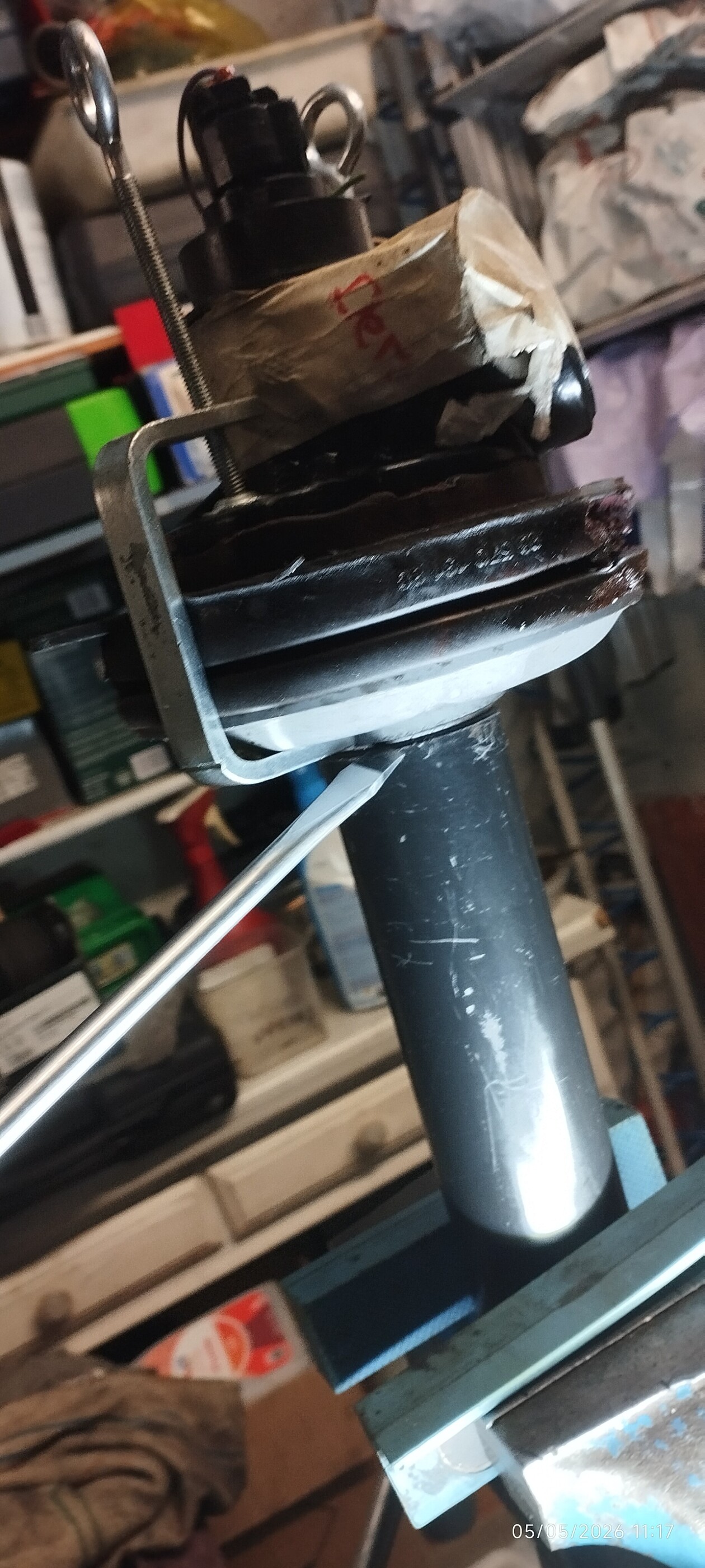

Son diferentes cilindros los del C5 y C6, la electrónica solo la lleva el C6, y es desmontable, pero no he llegado hasta ahí.
La camisa también es desmontable y las juntas podrían reemplazarse y si no las hay, hacerlas a medida en viton, no es caro y queda bien.
Unas fotillos del "avance"
Cortando la parte superior de la almohadilla la chapa no va vulcanizada.
El montaje es un sándwich que queda sujeto por la presión del circlip que va en la chapa inferior, tods la presión la soporta ese aro, si falla, el cilindro quedaría "loco", sin sujeción.
No se si podría hacerse en 3 partes bien pegadas o vulcanizadas entre si...
. :KDD:

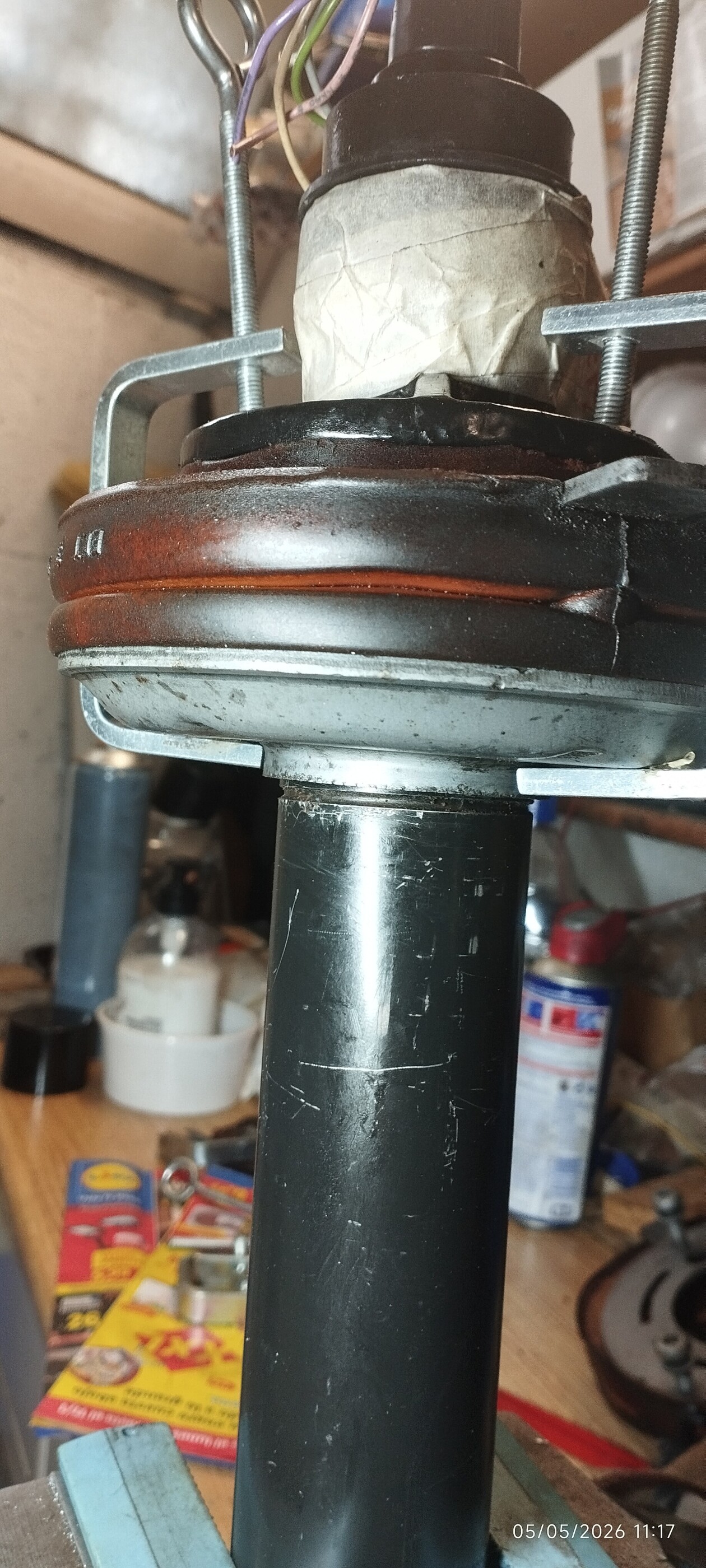

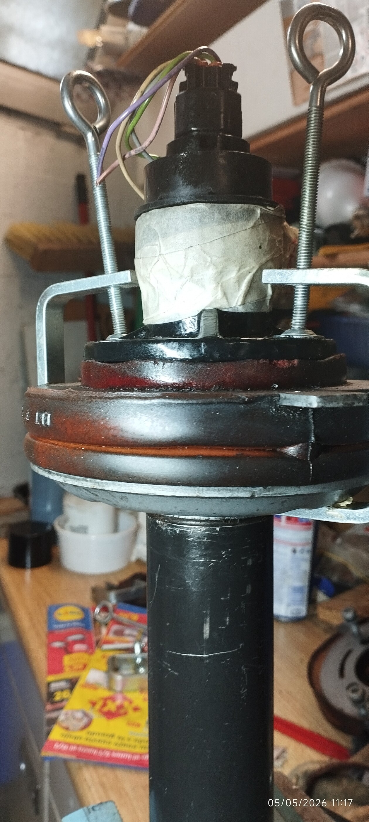

 #227768  por Dosceseis
Por si alguien se anima, esta es la forma de montar la copela, dejando libre a ranura del circlip con dos pequeños gatos.
Para desmontar no es necesario.
La goma no es muy dura, tendría que medir con el durometro los shores que tiene.
La "raja" entre mitades es para facilitar la compresión. En principio no parece difícil hacer un molde e inyectar poliuretano. ¿Algún experto en moldes en el foro?
