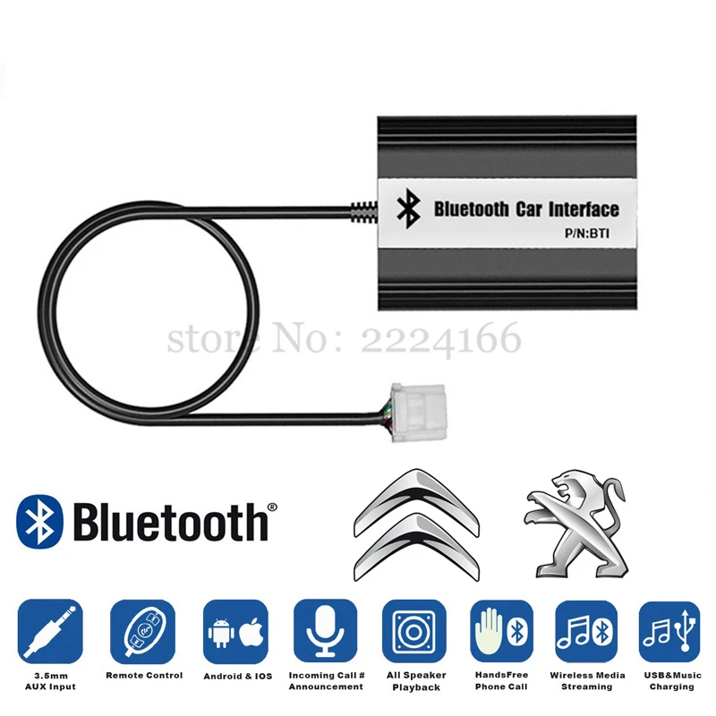

Así pasamos al plan B:
He visto esto en Aliexpress, o algunos similares por un precio que oscila entre 20€ y 50€:
¿Alguien tiene referencias de esto o similar? (O sabe donde adquirir el cable 6574.HR al precio que aquí se comenta).
Gracias!!
