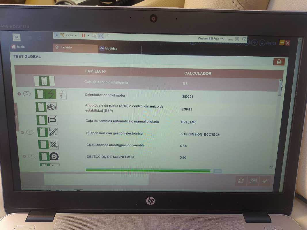

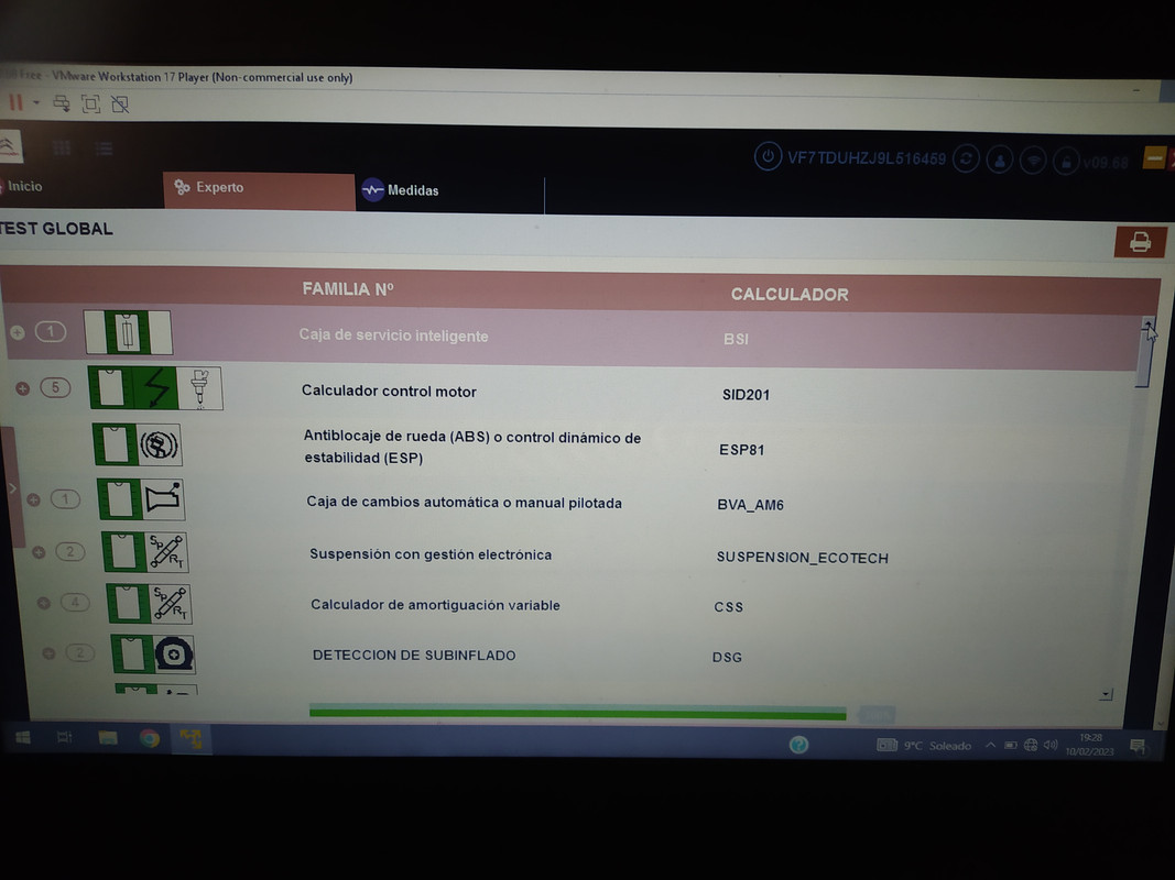

Bueno compañeros, perdonad por no haber seguido con la información de mi c6 antes, pero no he recibido el Lexia hasta la semana pasada, y tras mil intentos he tenido que llevar el pc a un informático para que me lo instalase. Voy a tratar de relatar aquí todas mis peripecias para que podáis tratar de ayudarme y para que queden registradas y sirvan de ayuda a todos. He descubierto lo siguiente; (lo que veais muy obvio no contesteis nada)
- Lexia, pp2000 y diagbox son tres cosas distintas. Lexia es el sofware de citroen, pp2000 el de peugeot y diagbox es un sistema más actual que los engloba a los dos anteriores. Los packs que se venden por internet, los incorporan junto con los cables necesarios para conectar al coche. Ahora bien...Lexia y pp2000 solo funcionan en windows xp 32bit y diagbox solo funciona en windows7 32bit. Para hacerlos funcionar hay que hacer particiones e instalar los distintos programas o ejecutar máquinas virtuales. En pc antiguos es posible, en los ultramodernos como el mío me he desesperado y me lo ha hecho un informático.
- Ahora paso al coche. Tras hacer un test global me encuentro con 15 fallos, si 15 y me llevo las manos a la cabeza. Borro los fallos y vuelvo a arrancar, ahora solo tengo 6 y digo solo vuelvo a arrancar porque llevo dos meses detrás de las matrículas. No importéis, es un calvario conseguir que te den las matrículas, las conseguí hace dos días y aún no tengo seguro. La primera imagen que voy a mostrar es la que reune los 15 fallos. Los explico por escrito porque el programa no me deja hacer capturas de pantalla y con fotos es una pesadilla acceder a la información. Prefiero ponerlo lo más fácil posible a quien me intente ayudar. La segunda la de los 6 fallos que se han quedado tras el borrado.
Fallos en el PRIMER TEST global
1 fallo CAJA DE SERVICIO INTELIGENTE BSI
F5FF Defecto de reinicialización imprevista de la caja de servicio inteligente BSI
5 fallos CALCULADOR CONTROL MOTOR SID 201
P2131 Limitación velocidad vehículo
P1351 Circuito relé pre-pos calentamiento (relevo mandado/bujías no mandado) fallo permanente
P1350 Circuito relé pre-pos calentamiento ( co o cc masa +) fallo permanente
P0490 Defecto posición válvula eléctrica de reciclaje de los gases de escape 1 trasera ( válvula bloqueada ) fallo permanente
P010E Señal de caudalimetro 2 delantera ( caudal demasiado bajo) fallo intermitente
1 fallo CAJA DE CAMBIOS AUTOMÁTICA
U2000 Defecto de sincronización de la petición de despertador mandado principal recibido por la red CAN (calculador BSI) y la petición por cable de despertador mandado. fallo intermitente
2 fallos SUSPENSIÓN CON GESTIÓN ELECTRÓNICA SUSPENSIÓN ECOTECH
U1205 Defecto de ausencia de comunicación con el captador de ángulo volante (valor reconocido incorrecto) fallo permanente
U2005 Despertador anomalía recepción velocidad vehículo. No caracterizado, fallo permanente.
4 fallos CALCULADOR DE AMORTIGUACIÓN VARIABLE CSS
C1187 Sub-tensión para la dirección asistida
P0562 Bajo tensión
U2003 Activación principal
C1188 Sobre-tensión para la dirección asistida
2fallos DETECCIÓN DE SUBINFLADO
Fallos tras EL SEGUNDO TEST GLOBAL después de haber BORRADO los fallos del primero y haber arrancado el vehículo pero sin moverlo. Supongo al circular y el coche tomar otra vez datos volverán a salir.
3 fallos CALCULADOR CONTROL MOTOR SID 201
1 fallo DETECCIÓN DE SUBINFLADO

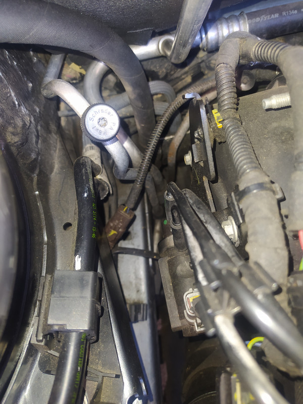

Finalmente tengo este conector por ahí bilando...¿alquiel sabe qué es?

Hola. No te alarmes. Si el motor suena con normalidad y no tiene comportamientos anormales puedes usarlo con tranquilidad.
Haz la prueba de poner contacto y después al quitar contacto escuchar el claqueteo de ambas válvulas egr durante varios ciclos de autolimpieza, si lo sientes, la parte mecánica opera con normalidad.
Prueba a cargar la batería a tope, borrar los fallos y volver a arrancar, en los v6 HDi es bastante frecuente cuando la parte eléctrica de las egr esta con ciertos desgastes y debido a la alta sensibilidad de la diagnosis del calculador motor en este aspecto en arrojar defectos de posición o de bloqueo en las válvulas egr sobre todo cuando la batería esta fuertemente descargada.
Nunca he visto ningún caso en el que la válvula como tal estuviera bloqueada abierta o cerrada en este motor, si no que mientras la parte mecánica opera con normalidad la parte eléctrica concretamente la pista donde hace la función sensor de posición se deteriora y no reconoce que mueva correctamente conforme a la posición solicitada indicando ese error u otros.
En cuanto al otro error/errores, 1351 se refiere a alguna bujía de precalentamiento rota (cortada) y 1350 alguna otra deteriorada sin apenas resistencia.
Podría ser también la caja rele de prepostcalentamiento el origen del fallo, pero digamos que seria la posibilidad mas baja, siendo la mas alta la anteriormente comentada.
