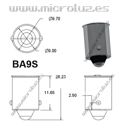

Ahngel las medidas son las mismas, pero los tetones son asimétricos, el tachado estaria justo en el cuadrado rojo,
y la denominación es BAY9s.
![Imagen](http://s2.subirimagenes.com/otros/previo/thump_6073013formato-ba9s-500x500.jpg)
