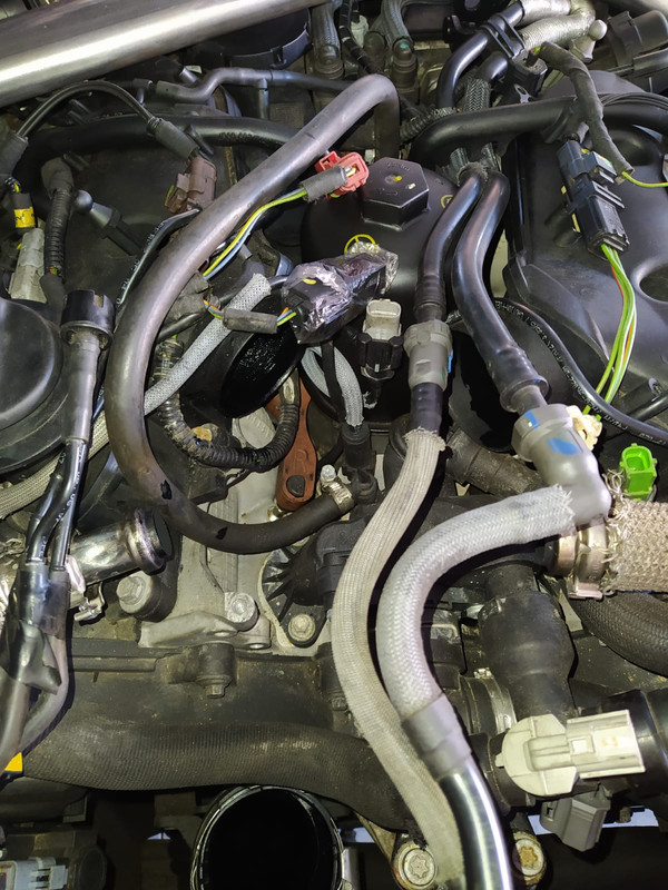

Bueno compañeros, voy a seguir dejando el c6 como de fábrica, para ello voy a sustituir la caja de aguas y el regrigerante. He visto el post del compañero Lonau, pero me surgen varias dudas.
-Primera duda. ¿Para sacar la caja de mariposas hay que desconectar los dos tubos que van hacia las egr? yo ya lo hice para la trasera, soltando la abrazadera metálica, y este tubo deja muy poco margen de movimiento, hay que soltar también el tubo de la egr para que se mueva. Mi pregunta es si para hacerlo, has repuesto la junta entre este tubo y la egr o has usado la misma, lo suyo sería apañarselas para sacarla sin soltar estos tubos de las egr, ya que es un trabajazo. En la imagen, círculo rojo.
- En tus fotos da la impresión que has soltado los tubos de las egr con los tornillos que los sujetan a la caja de mariposas, ¿cómo lo has hecho si los de abajo son inaccesibles? En la imagen marcado en azul.
- Segunda duda, para retirar los maguitos están sujetos como por una especie de pasador de alambre, ¿cómo se saca este pasador, si parece estar por debajo del tubo y no caben los dedos? imagen verde.
- La pieza marcada en la imagen azul tien cuatro tornillos inaccesibles, sale la pieza entera con la caja de mariposas?
Espero que el compañero Lonau u otras pesonas puedan echarme una mano, ya que en este coche, me da pavor tocar nada, porque todo se complica...
 #222893  por Pedro Perez
Solo con soltar la abrazaderas de las egr, y luego retirar la grapa de la toma de admisión, y una vez sueltos los tornillos, con un poco de maña, movimientos, debería salir hacia arriba, que muy justo pero se puede sacar bien.
Luego, cuando saques el termostato, mucho cuidado con las conexiones de las mangueras, y, importante, coloca bien las juntas, estas son de sección cuadrado. Te tocará empujar un poco el termostato hacia abajo, hasta que puedas poner los tornillos del mismo.
 #222897  por mcaxantia
Pedro Perez escribió: 01 Abr 2023, 20:57 Solo con soltar la abrazaderas de las egr, y luego retirar la grapa de la toma de admisión, y una vez sueltos los tornillos, con un poco de maña, movimientos, debería salir hacia arriba, que muy justo pero se puede sacar bien.
Infinitas gracias Pedro, esa era una de las teorías que tenía para hacerlo, gracias de veras. Los manguitos van sujetos a la caja de aguas por unos pasadores metálicos, salen empujando hacia abajo solo por un lado con un destornillador finito? O hay que empujar por ambas partes del tubo? Tengo pánico de partir algo. Gracias compañero. :ico16: ok:
 #222899  por Dosceseis
Otra forma:
Quita el tubo de la EGR delantera que va al colector de admisión o mariposa. Es muy fácil.
Con una extension, y un vaso de 8mm sacas los 2 tornillos que van a la EGR delantera. Luego con un destornillador sueltas las abrazaderas que unen los tubos de las EGR con el colector de admisión. Para unirlas después, con una tenaza lo haces.
Ahora es muy fácil (después de separar la caja con el tubo que viene del intercooler) levantar el colector de admision e introducir el lado delantero en la tapa balancines delantera, y ya puedes sacarlo de la tapa trasera, ahora ya lo puedes retirar.
No tengas miedo al engendrillo, es cuestión de cogerle el punto. Si algo se rompe, se compra en el desguace por 4 perras
 #222900  por mcaxantia
Dosceseis escribió: 02 Abr 2023, 18:41 Otra forma:
Yaa muchas gracias, el caso es que no quiero soltar ese tubo porque no tengo la junta que va entre el tubo y la egr, no se si volver a poner la misma me va a dar problemas...si la pido por internet ya no me llega antes de semana santa. Haré malabares con los tubos,ya pongo fotos para tratar de ayudar a los que vengan. En referencia a lo del desguace es coña no? No hay c6 por ningún sitio, y estas piezas pequeñas no te las mandan directamente. Como encuentre uno cerca de Madrid...o las quito todas jsjs :mrgreen: yeah:: Muchas gracias, gracias a todos por ayudar, editaré el comentario de la egr para ayudar más a la gente cuando encuentre las fotos.

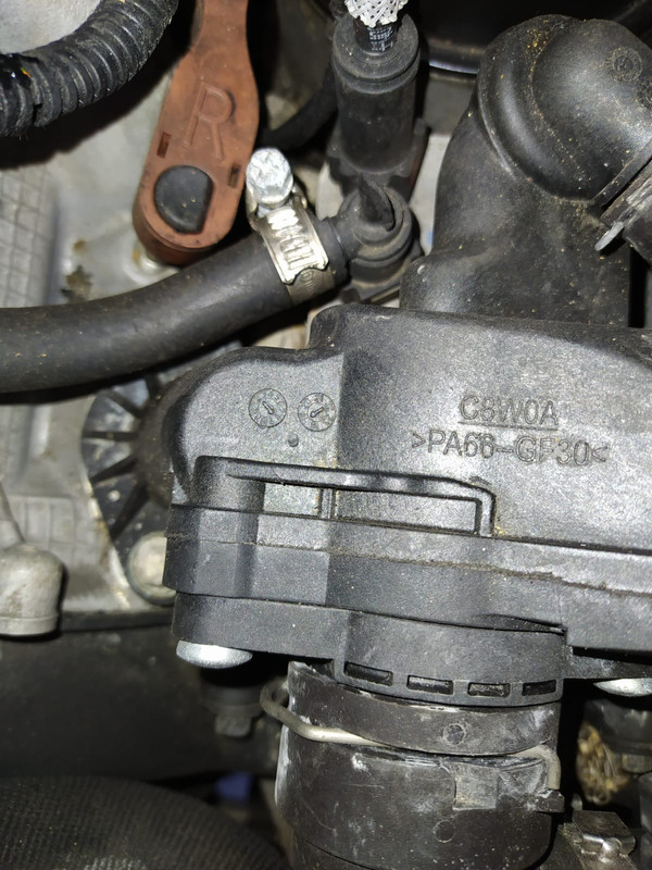

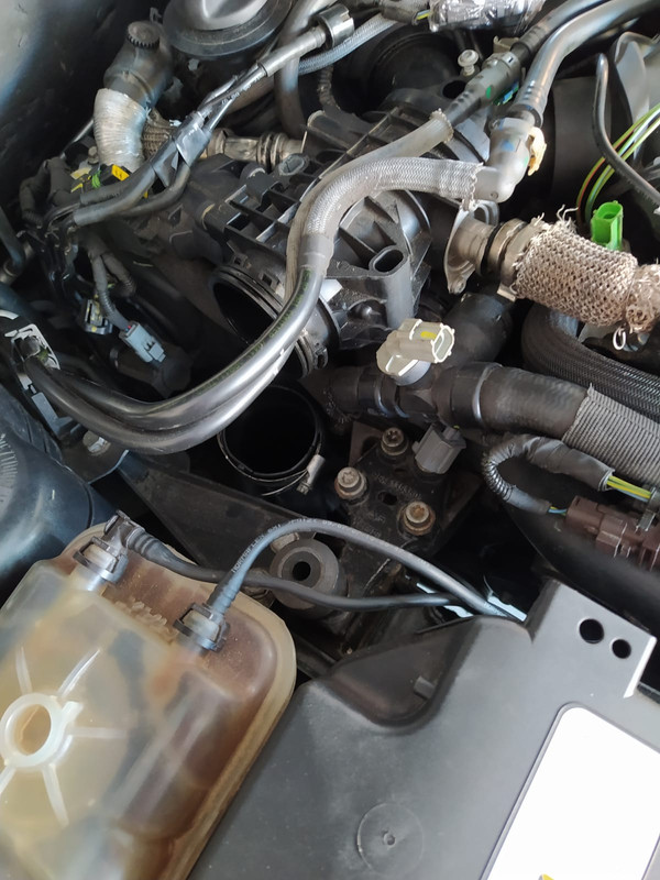

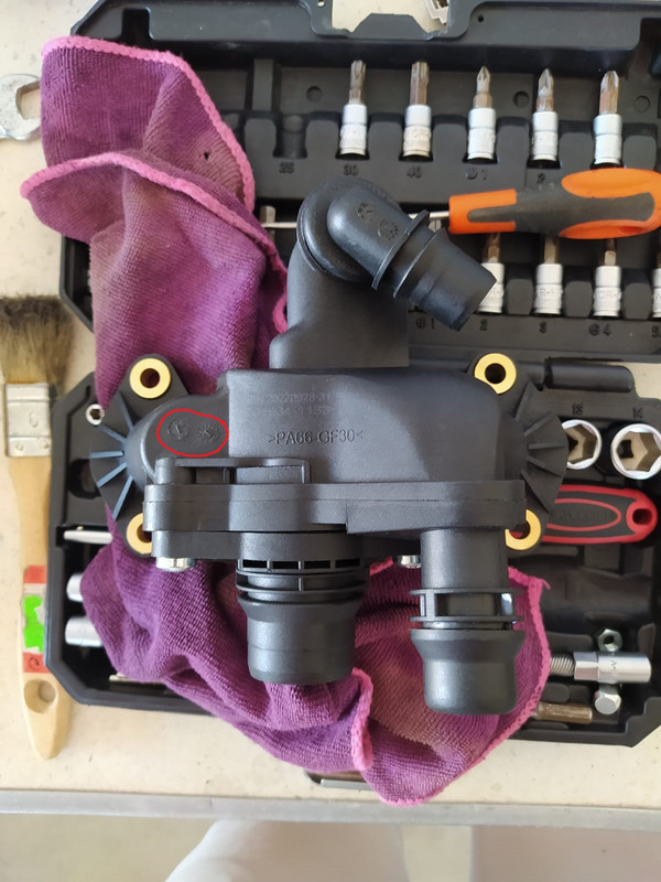

 #222901  por mcaxantia
Buenos días compañeros, ya he sacado la caja de mariposas sin quitar los tubos de las egr. Acompaño fotos para que podáis ver como lo he hecho. Al ver la caja de aguas, en los circulitos impresos en su izda, puedo ver que se fabricó en agosto de 2019, lo cual me indica que está nueva, y que el coche tuvo un mantenimiento ejemplar en el servicio oficial citroen. Como curiosidad, los alemanes romperían un conector del enfriador del aceite, por lo cual modificaron una de las salidas y han puesto un tubo por otro sitio, a ver si algún día consigo una en desguace. Adjunto imágenes de esa caja de aguas y de la nueva que yo he comprado que indica fecha de fabricación en marzo de 2022. Pero tengo una pregunta...¿REALMENTE ESOS NÚMEROS INDICAN LA FECHA DE FABRICACIÓN? Para quedarme tranquilo del todo.
caja de aguas en mi coche
caja de aguas nueva comprada
como he sacado la caja de mariposas sin quitar los tubos
