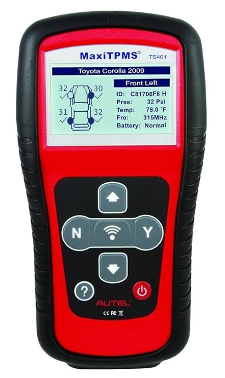

y pienso, de perdidos al rio, me compro los 4 sensores y la maquina que lo programa. Me gasto practicamente lo mismo que me pedian por 1 y su montaje. IMPORTANTE en el c5x7 los sensores son de 433mhz.

y la maquina para programarlos
Voy a donde suelo cambiar las ruedas, les digo que me sustituyan las valvulas por las nuevas, lo programo con la maquina y automaticamente se acaba el problema.
