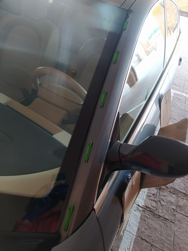

Recientemente he sustituido la luna delantera. Lo he hecho en un taller de lunas concertado con mi seguro, y por supuesto , yo les llevé ya desmontado todo lo que pude. Yo no digo que no sean profesionales, pero deben trabajar con unos márgenes de tiempo que no permiten dedicarse al milímetro como lo hago yo con todo el tiempo del mundo. Os dejo unas fotos del embellecedor que cubre la luna por fuera, para que podáis ver dónde están y cómo son las grapas en realidad. Como podéis ver están hechas para entrar y no salir, así que para el desmontaje parten todas, lo importante es no partir las blancas que están en el propio embellecedor, sino, tocará cambiarlo y yo no sé si estará disponible. Os dejo fotos con las referencias y os digo que son 10 grapas, 5 de cada lado. Cada grapa tiene un precio de algo más de 2euros. Es impresionante lo que puede llegar a aislar del sonido del viento este embellecedor. También deciros que en sus 15 cms superiores va pegado a la luna con una cinta de doble cara transparente que es fortísima. Yo he probado ya varios modelos y son una caca, así que si alguien conoce una buena que me lo diga por favor.

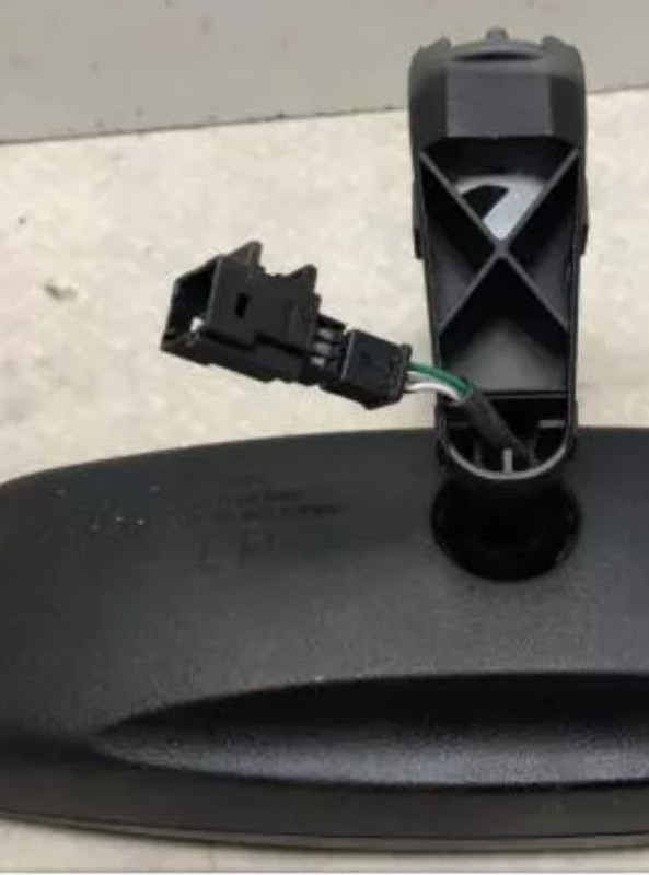

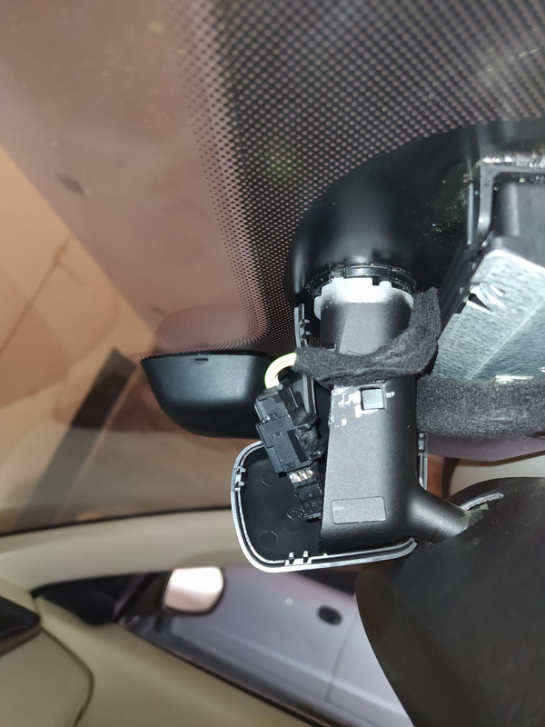

Hablando ya del interior, lo único que no desmonté fue el retrovisor, porque necesitaba conducir hasta el taller de lunas. Supongo que al soltarlo, tiraron de los cables hacia fuera, y me volví loco para poder poner el embellecedor, lo intenté en dos días y lo dejaba. La única forma de que encaje es presionando los cables hacia dentro con un desmontable de plástico. Os dejo las imágenes.
imposible de que entre. Ahora os pongo la imagen de como NO deben estar los cables
Y en esta, cómo si debéis dejar los cables dentro del retrovisor

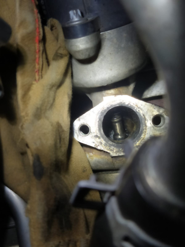

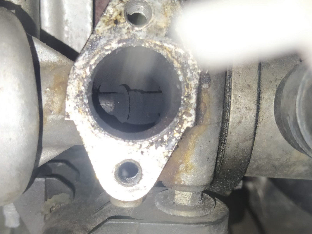

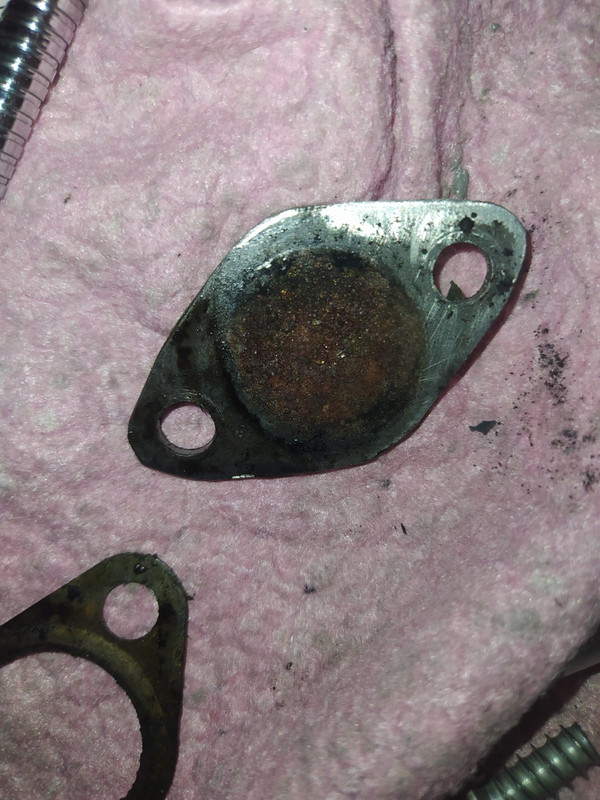

En otro orden de acontecimientos, termino de disfrutar con mi luna nueva y zasca, mensaje de fallo motor. Por la pinta yo ya me imaginaba que era la egr delantera, porque la trasera ya la sustituí y casi muero en el intento. Efectivamente entro disgbox y es eso. En estos momentos es cuando uno se dice...joder mira que lo decía claro la gente del foro, es una caca de motor...Pero bueno, yo compré este coche sabiendo a que me enfrentaba. Como ya sabéis muchos, estas egr no suelen atascarse, sino que es el motor eléctrico al que le fallan los contactos. Se desgastan, igual que los de los coches de los scalextric de nuestra época. Pues bien, la egr se queda abierta, de ese modo, todo el rato entran gases de escape en la admisión, pudiendo llegar a sobrecalentar la caja de mariposas y estropearla. En mi caso, yo ya llevaba estas egr tuneadas...digámoslo así. Por ello, mi preocupación era que se me fundiese la chapa y destrozar nuestro querida caca de UHZ jaja bromas aparte. Pues bien, mi chapa es de 2,5mm y de unos retales que tenía por casa, y os digo que ni se inmuta, podéis estar tranquilos. Pero la sorpresa más grande me viene cuando decido limpiar lo que puedo la egr y tratar de sustituir solo el motor, porque no me apetece volver a quitar el morro y vaciar y desmontar medio circuito de refrigeración, porque sería la quinta vez. Entonces limpio bien la egr con limpiafrenos y le pongo mi querido wd40. Vuelvo a montar todo y a borrar fallos y no salgo de mi asombro cuando vuelve a funcionar con normalidad. Estaba atascada físicamente, no pasa en este motor, pero creo que a mi me pasan todas las desgracias ajaja. Salgo a dar una vuelta con el coche y voy monitorizando todo el rato la posición de las egr y al menos en mi coche, están todo el rato abiertas, en diferentes porcentajes, pero abiertas, únicamente se puede ver que se cierran o al soltar el acelerador o al pisarlo con contundencia, el resto del tiempo están abiertas en mayor o menor medida.
Egr atascada en abierto
Egr limpiar y cerrada
Chapa de acero de 2,5mm después de 3000kms de uso

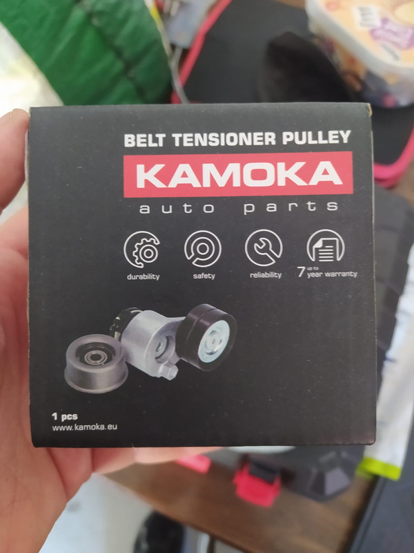

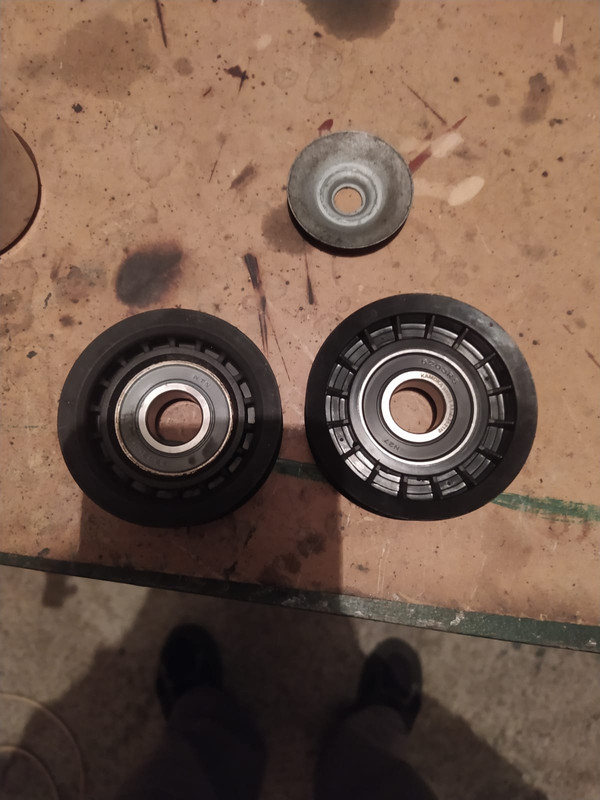

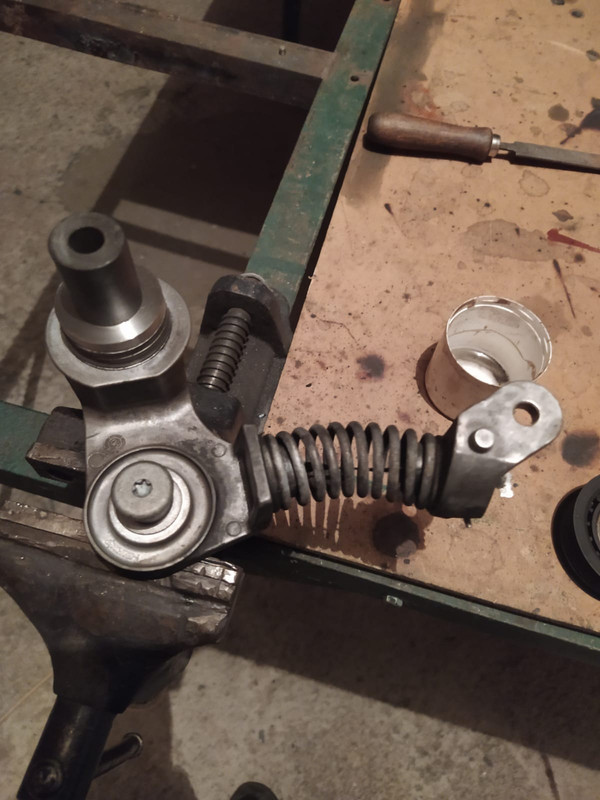

En primer lugar desearos feliz año a todos los compañeros valientes propietarios de C6. Estas navidades como en cada vacaciones, he estado trasteando con el coche. En primer lugar he sustituido el rodillo tensor de la correa de accesorios. No existe repuesto por separado del rodillo y Citroën vende la pieza completa, algo así como ciento noventa y pico euros, una burrada. Pues bien, en Autodoc existe un rodillo totalmente compatible, por apenas 14 euros. Os dejo imágenes de la citada pieza. Tiene en torno a 1,5 mm más de diámetro, pero es en su parte externa, lo que es el rodamiento y el anclaje son idénticos. También se puede abrir el rodamiento y engrasar las bolas, pero yo he preferido ponerlo nuevo y curarme en salud.

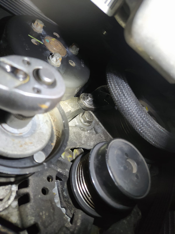

Como apunte deciros que el tornillo inferior del tensor de la correa de accesorios me dio la vida mártir. Imposible quitarlo con nada, estaba brutalmente apretado. Al final tuve que sacar todo el conjunto de accesorios y su soporte para soltarlo.

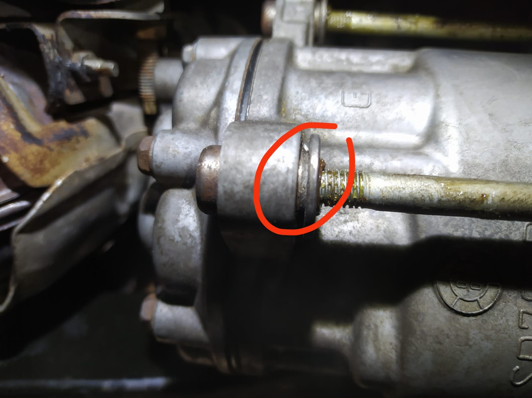

Para poder hacerlo, hay que sacar por debajo el alternador y el compresor acc. Ambos salen hacia abajo, pero sin sacar el alternador, el compresor acc, no sale sin forzar los tubos con el riesgo de deterioro. También hay que soltar los anclajes de la bomba de dirección asistida. Como yo no soy mecánico y no había sacado antes un compresor ni un alternador, os explico lo siguiente. Al mirar el manual, indica que se suelten tres vueltas los tornillos de soporte y se golpeen con un martillo. Yo leyendo eso dije...¿para qué será?. Pues bien, en la siguiente foto tenéis la respuesta. Estos componentes llevan como unos silentbloks metálicos que se aprietan con los tornillos, y que sino los soltamos con unos golpecitos, luego será imposible volver a entrar el componente de nuevo en su alojamiento.

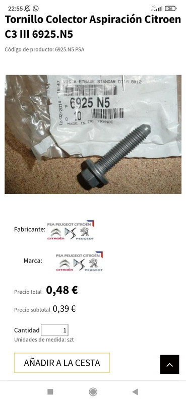

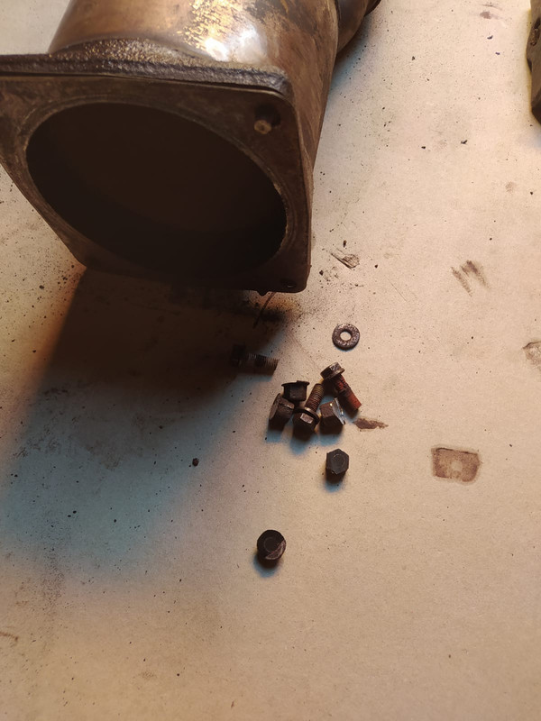

Finalmente el maldito tornillo que se rompió os lo dejo en la foto

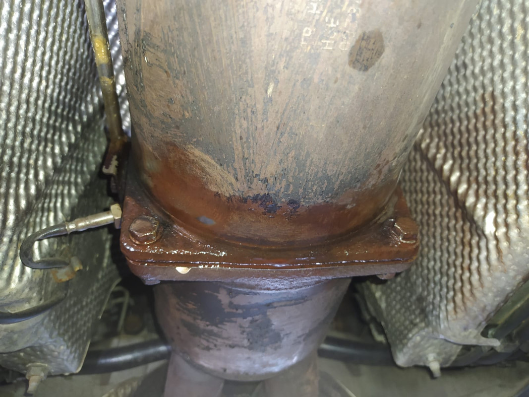

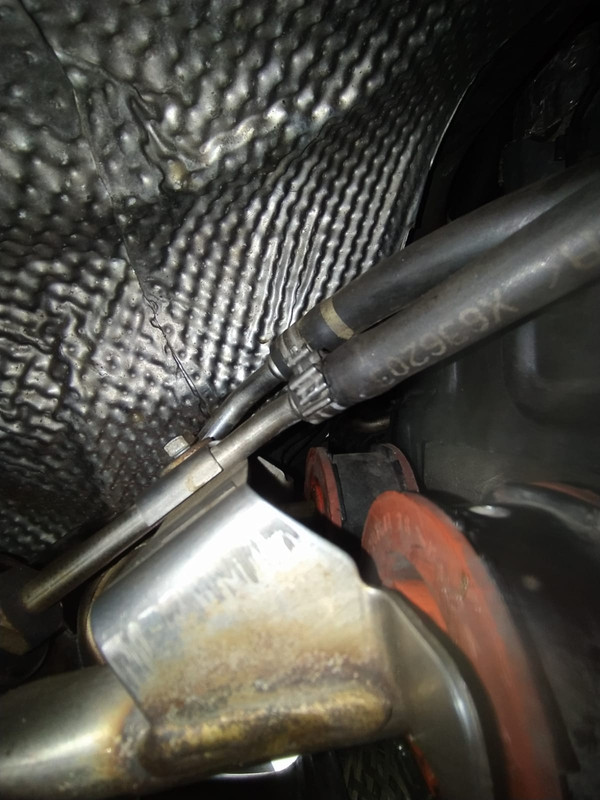

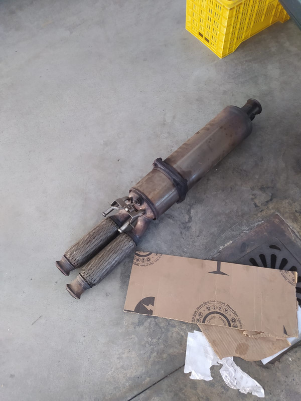

En referencia a la limpieza del FAP, todo iba a ser muy fácil en teoría, pero eso, en teoría. Para empezar, hay que levantar el coche bastante, porque es complicado trabajar sino. Ya os dejé fotos de los soportes que fabriqué. Una vez debajo, como mi coche era alemán, la tornillería que une el FAP al catalizador tenía tal grado de oxidación que se encontraba destruida, así que me fue imposible sacar el FAP sin sacar todo el conjunto con el catalizador, y después cortar los tornillos con la radial. Para ello debemos desconectar un tubo de medición de presión a la entrada (utiliza las mediciones de presión a la entrada y a la salida para saber el estado de obstrucción del FAP), y si es difícil soltarlo, volverlo a poner ya es la leche jaja espacio ínfimo como siempre, podéis tirar un poco de todo el conjunto hacia fuera, no se van a romper ni los tubos ni los soportes de goma, eso sí, con cuidado y teniendo algún soporte para sujetar el conjunto.
Una vez fuera, para limpiarlo, situando el FAP en sentido contrario a como entran los gases, le puse un bote completo de limpiahornos. Le dejé actuar 24h y luego, dentro de un recipiente le puse agua muy caliente. El agua salió completamente negra con hollín. Después le di con la hidrolabadora, pero ya no salió mucho más. Una vez hecho esto, lo sequé todo lo bien que pude durante otras 24h, aire a presión, pistola de calor etc y luego a montarlo en el coche. Ahora regenera cada 600kms.
