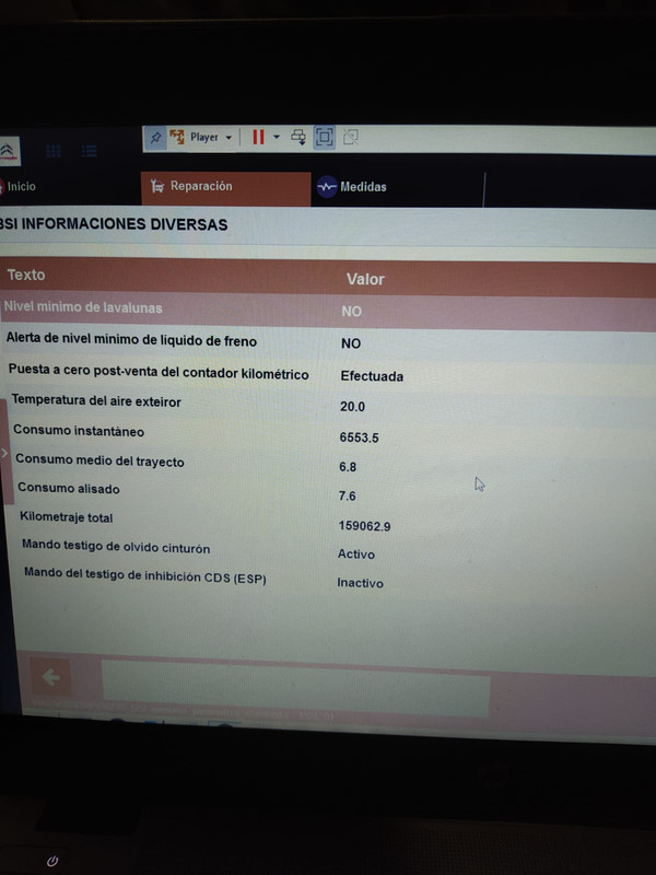

Buenos días compañeros, lo que comenzó como una ilusión se me está tornando en suplicio. Soy el del c6 de Alemania, ese tan raro que dijo Almartin que era una especie de entreserie. Pues bien he comprobado una y mil veces los sellos del libro de mantenimiento y los que estaban por todo el coche y no hay trampa ni cartón, el coche lo compré con 150000 reales y yo ahora lo tengo con 158000. Incluso habían hecho el cambio de distribución por fecha, 10años en vez de por kilometraje, el cambio de gas refrigerante por fecha, todo sellado en Citroen...El desgaste del volante, los mandos, las alfombrillas, los pedales, la palanca de cambios...no indica que se haya manipulado el kilometraje. He sustituido la egr trasera y recientemente también el enfriador del aceite. A parte de eso lo he mimado todo lo posible, hidratando todas las gomas, cambiando el ATF de la caja de acambios, cambiando aceite y todos los filtros, repasando cada detalle del interior....pero...zasca, no me deja disfrutarlo plenamente el cabroncete. La semana pasada me doy cuenta de que necesito cambiar varios silentblokcs porque se está comiendo las ruedas delanteras...Hasta aquí bien...lo haré en verano. Ahora viene lo jodido. Estoy perdiendo refrigerante por el tapón del vaso de expansión.

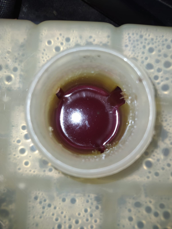

Aquí podéis ver el tapón nuevo comprado en Citroen referencia 1306 J5, yo lo único extraño que veo es que la junta parece estar estirada por la parte de debajo, pero no he visto muchas juntas porque no soy mecánico.

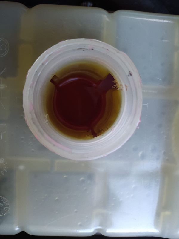

Esta imagen coincide con el nivel entre el máximo y el mínimo pero más cerca del mínimo, cuando toma ese nivel ya no rebosa más.
El sistema de refrigeración de este coche trabaja a 1,4bar, para que el líquido refrigerante aguante más temperatura antes de producir la ebullición (como el del todos los coches), si es fallo del tapón o el vaso y deja escapar presión y con ello líquido, el sistema está trabajando mal y sería muy grabe para el motor. Claro que la temperatura del refrigerante no me sube.
